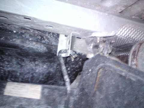

Par contre pour la roue de secours, j'ai enlevé le caoutchouc et ca ne change rien, j'ai l'impression que la roue est trop large à l'arrière du panier.
En me penchant sous la voiture, j'ai vu que le panier disposait de 2 points d'attache à l'arrière, à deux hauteurs différentes.
Vu que le mien est sur le cran le plus haut, je vais essayé de le descendre et de voir si ca passe ou pas.
Je vous tiendrais au courant
Messages : 4283
Re: Marque roue de secours...
J'ai trouvé la solution pour que la roue rentre dans le panier, en fait il y a deux point d'attache du panier à droite, je l'ai prise en photo pour voir, désolé pour la qualité mais il n'y a que le téléphone qui passe sous la voiture, l'APN, trop risqué... :44:
Mon panier était attaché sur le cran du haut donc forcement, la hauteur ne suffisait pas pour que la roue passe sans forcer.
Maintenant plus de souci, ma roue de secours en 15" passe largement dans la panier et sans forcer.

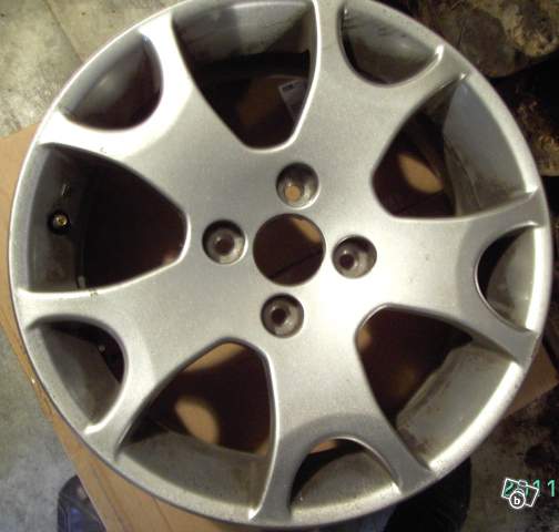

Pour celui dont la 1007 est équipée de jantes Evéanys 16" & qui souhaiterait en avoir une pas chère en roue de secours
:arrow: Actuellement pour 30€ dans le 21

:g03: tu as deux lumières de réglage aux points d'ancrage au chassis,tu fixe le panier à celle du bas et pas de problème tu peux remonter et bloquer le panier! :g01:
Je cherche des références pour la roue de secours d'origine de la Peugeot 1007 RC Line. J'ai amené ma 1007 RC Line au garage Peugeot. A mon départ du garage après les travaux la roue de secours manquait (je ne sais pas pourquoi ils ont eu besoin de l'enlèver car le problème était au niveau du moteur ?!). Je suis retourné quelques jours après, car ils ne la retrouvait pas sur le coup (?!), mais j'ai l'impression que la roue de secours qu'ils ont remis est moins large. J'avais l'impression que la précédente descendait plus.
Du coup, voici mes questions :
1/ La roue de secours que tu postes ici viewtopic.php?p=91547#p91547, est-elle la roue de secours d'origine de la 1007 RC Line ?
2/ La roue de secours de la 1007 RC Line est-elle une roue de secours rouge (roue galette), comme sur d'autres 1007 que j'ai vu sur ce forum ?
3/ Si roue galette, quelle est la taille de la roue de secours d'origine de la 1007 RC Line ?
4/ Les jantes de ma 1007 RC Line sont des jantes "Eveanys" si j'ai bien compris du forum. Elles ressemblent à ta photo mais la courbure des branches est vers l'extériéur, alors que celles de ta photo semblent courbées vers l'intérieur (comme si la roue était moins large). C'est juste une impression ou il y a deux types de jantes Eveanys : plus larges d'origine et moins larges pour la roue de secours ?
Merci beaucoup pour vos réponses.
Bien cordialement,
Messages : 13449
:helloyelow: lucianprecup
Pour moi il y a qu'une seule sorte de jante Eveanys par contre, il y a plusieurs tailles.
:arrow: Ici il y a quelques Eveanys en 16" à vendre
Sinon la roue de secours Eveanys 16" rentrera dans le logement roue de secours
