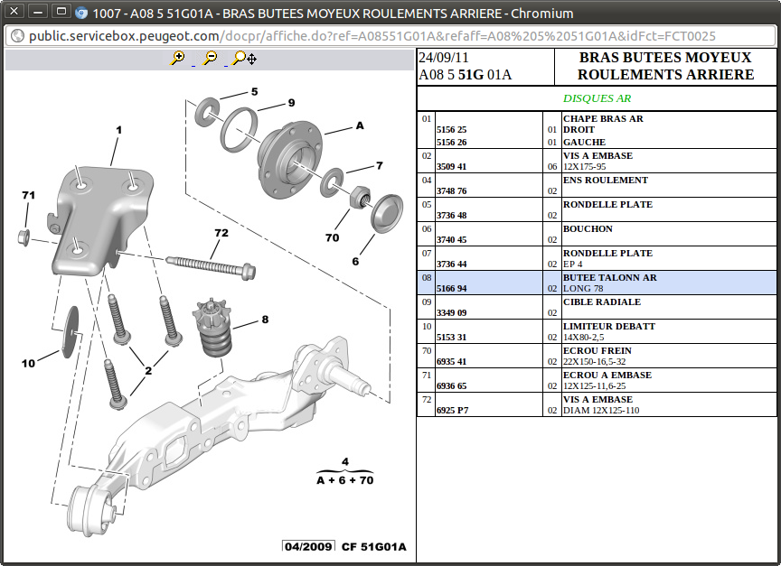

peut-être qu'Admin pourrait nous mettre le schéma pour qu'on puisse savoir où regarder exactement.. c'est une pièce qui sert aussi au confort dans le passage des dos d'âne non ? elle aurait pu être détériorée à force d'être trop sollicitée ?
Messages : 6581
Re: Butées d'essieu arrière, vérification impérative
C'est la pièce n° : 8 environ 16 €.
La ref est pour une monte en 16 pouces et avec disques AR.

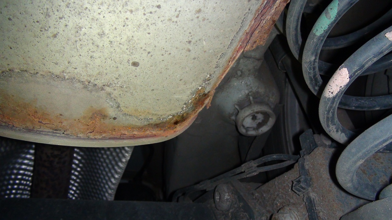

Après vérifications, les miennes sont aussi parties :12:
PS : je sais que mon silencieux est dans un état déplorable mais il est pas encore percé :178:

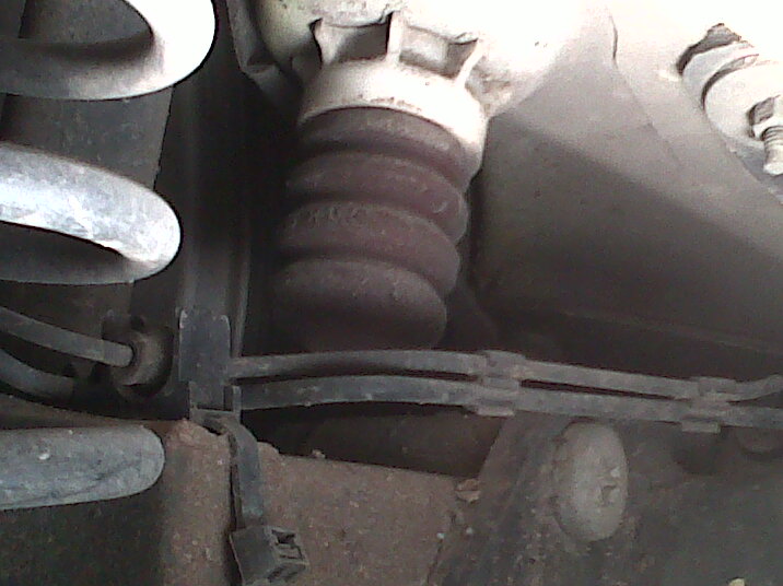

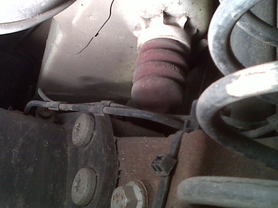

tu pourrai nous faire une photo ?
Arrière gauche :arrow: Image
Arrière droite :arrow: Image
