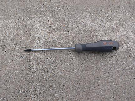

1- se munir d'un tournevis de ce type :
jbc31 a écrit :Ce type de tournevis s'appelle "torx"

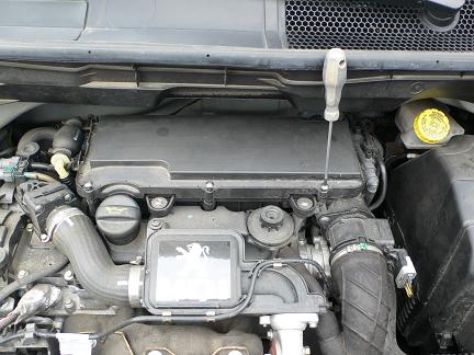

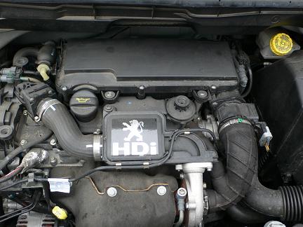

2- sans cache moteur, c'est vite trouvé :
3- dévisser les 3 vis :

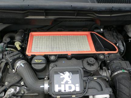

4- enlever le capotage du filtre :

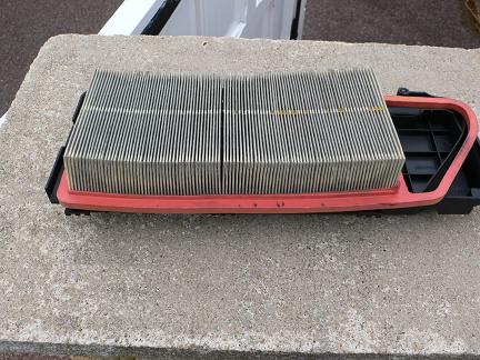

5- enlever le filtre :

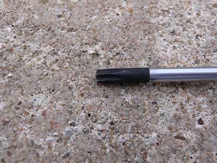

quelqu'un connaît le nom de ce style de tournevis ?

pour le filtre à air moteur essence, j'ai vérifié, on est bien obligé d'enlever tout le bloc sinon on risque d'abîmer la liaison du filtre au papilloneur et on risque aussi de ne pas pouvoir atteindre certaines vis.

moi j'ai vidé le bloc plastique où il y avait quelques feuilles d'arbres et insectes morts au fond. Manip moins facile à faire sur le diesel ou le bloc reste sur le moteur. Pour le filtre, j'ai été tenté de le mettre au lave vaisselle. :mrgreen: Non, je l'ai juste secoué. Je ne sais pas si ça peut se brosser, pas facile vu comment c'est fait.
Ok, merci pour l'info, je le rajoute dans là haut.

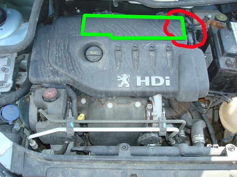

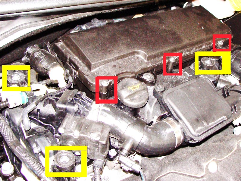

je n'arrive pas à démonter le filtre à air d'un 1.4 hdi , sur le tuto ça doit etre un 1.6 hdi car c'est pas pareil!!!
merci.
Re: Démonter le filtre à air 1.4 HDi
De mémoire, y a pas de difficultés particulière. Faut commencer par enlever le cache "hdi" en tirant dessus. Puis devisser les vis (il me semble qu'elles sont captives, c'est à dire qu'on ne peut pas les enlever), puis retirer le cahce en le pivotant selon les charnières (côté habitacle).
Le cache du filtre à air est entouré en vert:

Les vis captives entourées en rouge (en jaune les supports du cache moteur):
