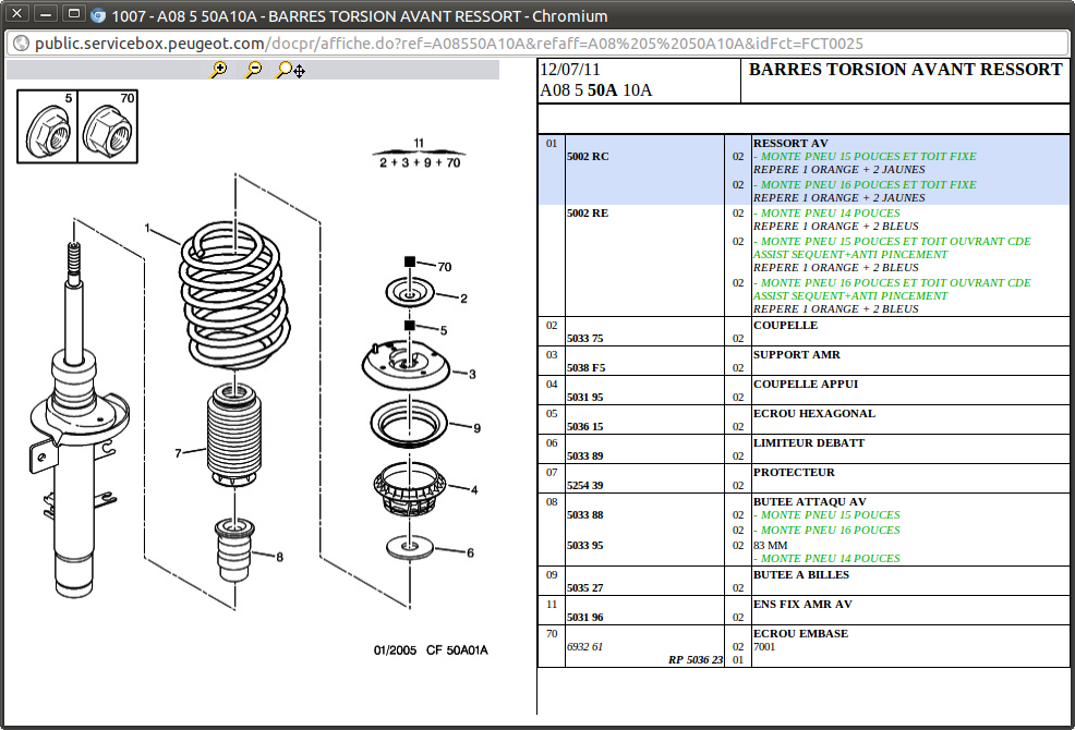

Autre chose, sur la vue éclatée du tuto j'ai l'impression qu'il y a une erreur, la rondelle 6 vient plutôt entre la pièce 4 et le roulement 9 vous ne croyez pas ?!
C'était monté d'origine comme ça sur la mienne, et en essayant de monter comme sur le schema quelque chose clochait et la pièce 4 se déformait...
Idem ici :
