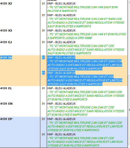

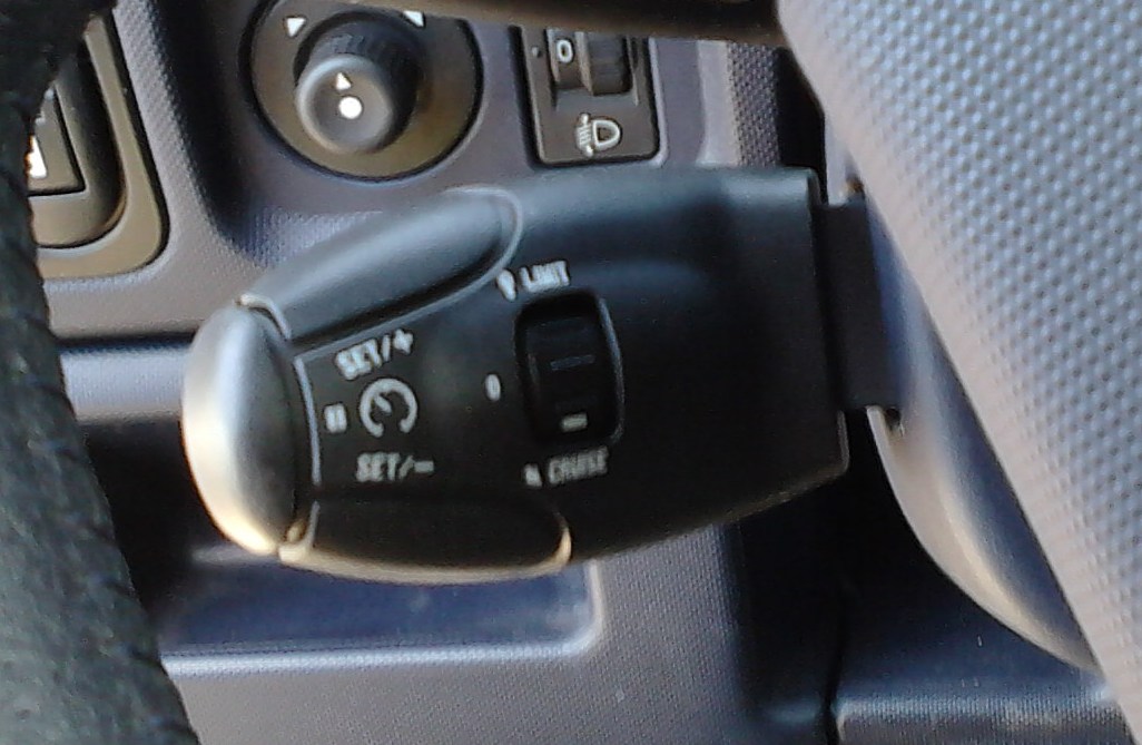

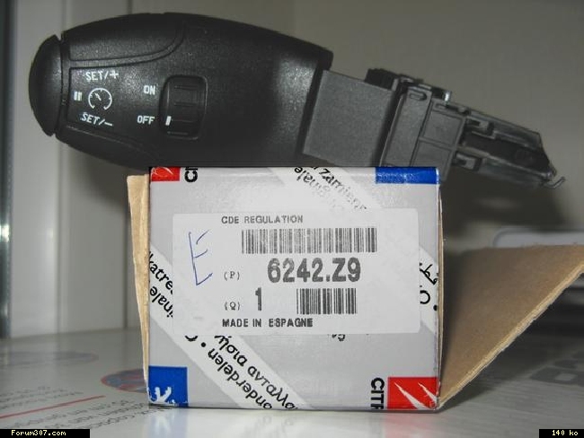

Le commodo peut s'acheter chez Peugeot ou Citroen au comptoir pièces détachées (env 80€):
6242.Z9 => commodo pour régulateur de vitesse
6242.Z8 => commodo pour régulateur et limiteur de vitesse, le limiteur ne fonctionne pas sur VAN mais le commodo fonctionne sans pb en mode régulateur.

6242.Z9
(photo http://www.forum307.com" onclick="window.open(this.href);return false; )
6242.Z8
J'ai donc mis un commodo avec fonction limiteur mais cette dernière ne fonctionne pas (normal j'ai une VAN). J'ai opté pour ce dernier car il se trouve beaucoup plus facilement ailleurs que chez M. Peugeot (sur ebay pour ~30aine€).

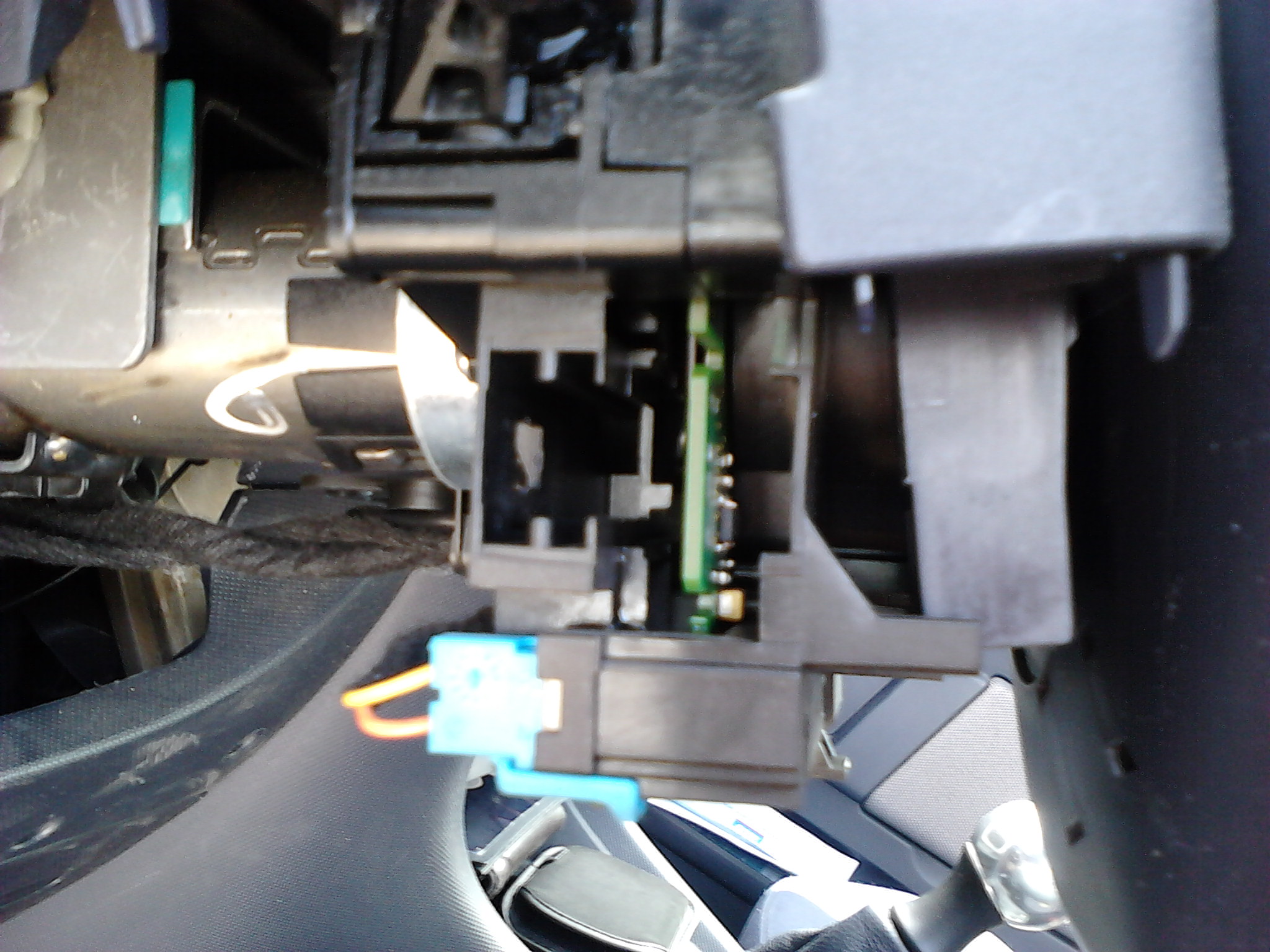

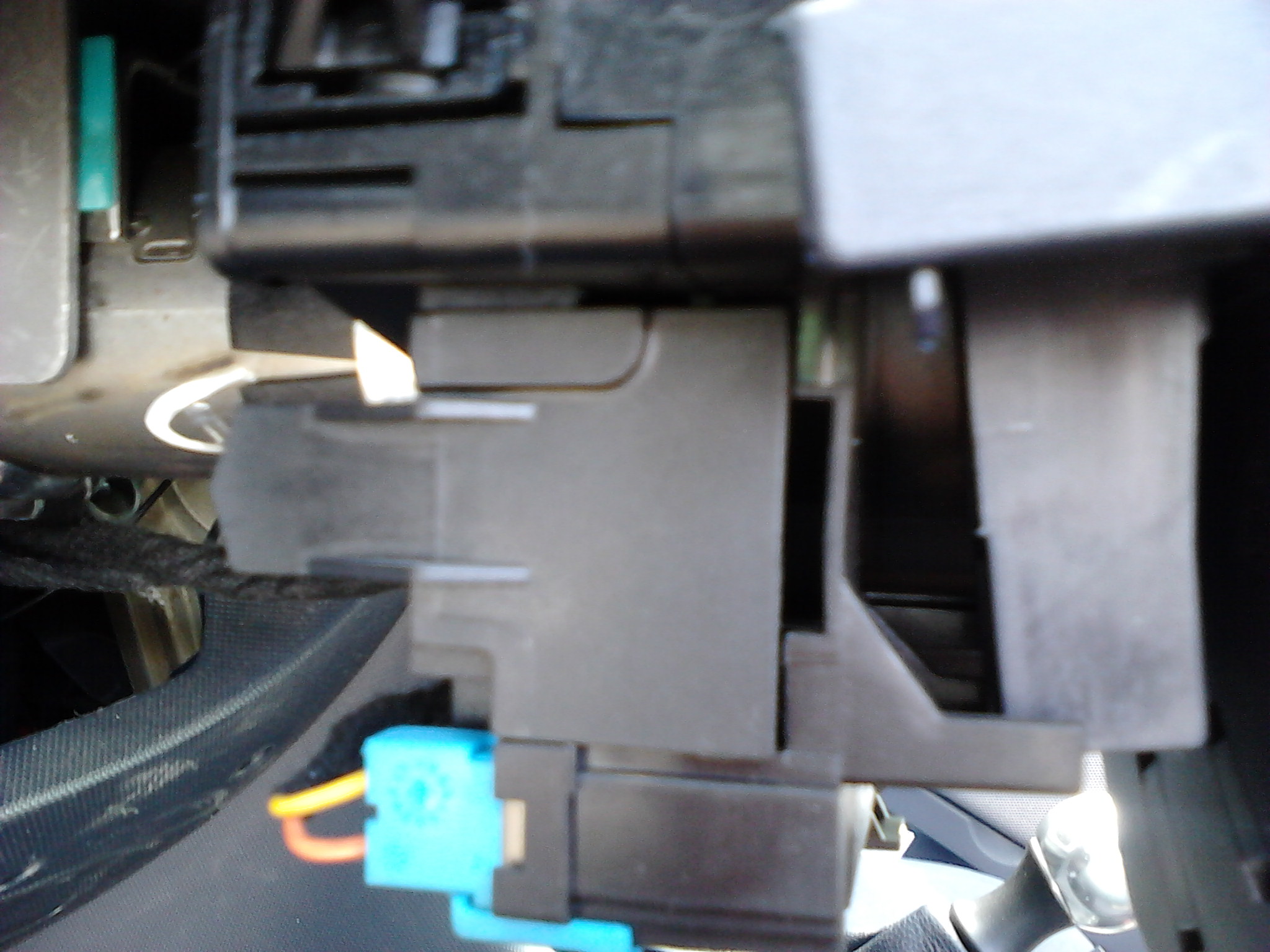

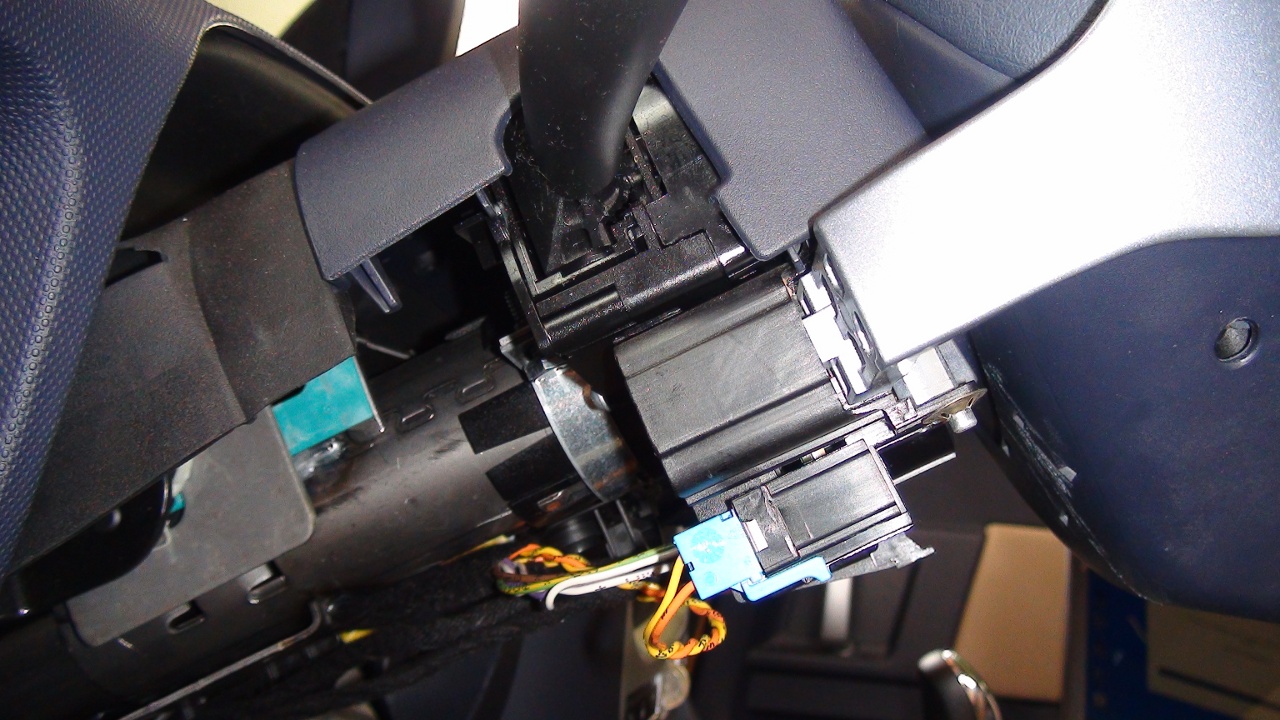

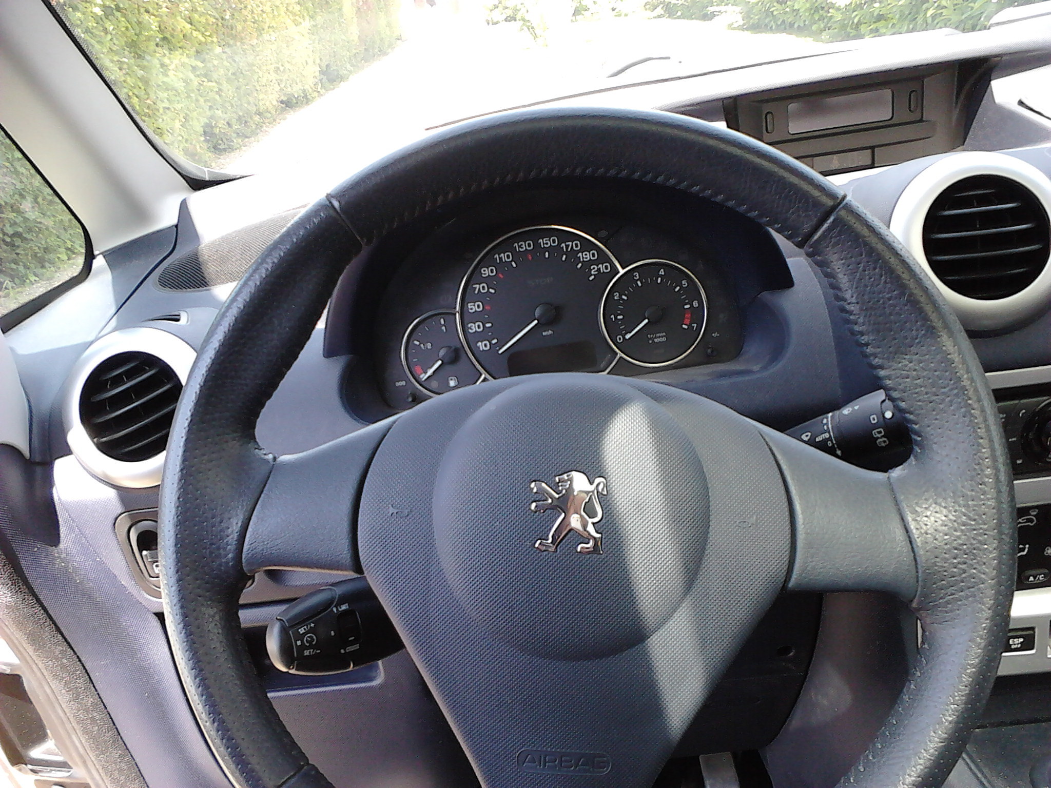

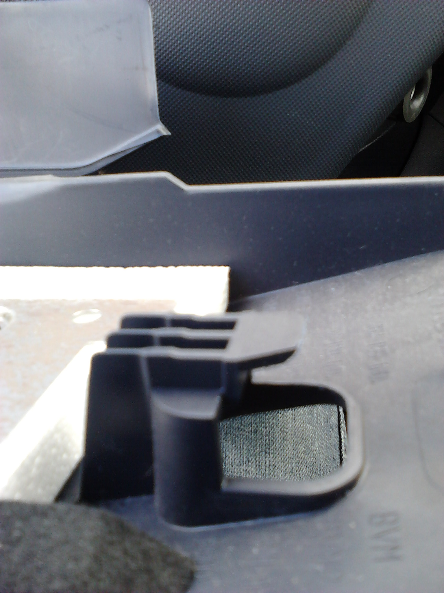

Pour accéder au connecteur, il faut enlever le cache sous le volant qui tient avec 2 vis torx T20, et avec 2 ergots en plastiques sur les côtés.
Le bas du cache est emboité, il faut tirer dessus vers soi quand on est assis.
Là moment de doute, je ne voyais pas le connecteur, bah non c'est encore un cache pour protéger les contacts:
Il suffit de tirer dessus pour libérer le connecteur:

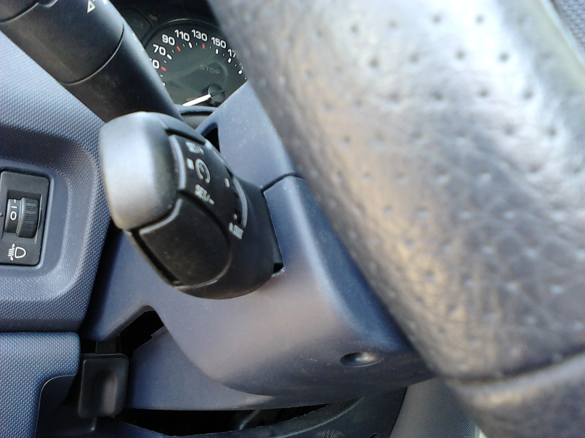

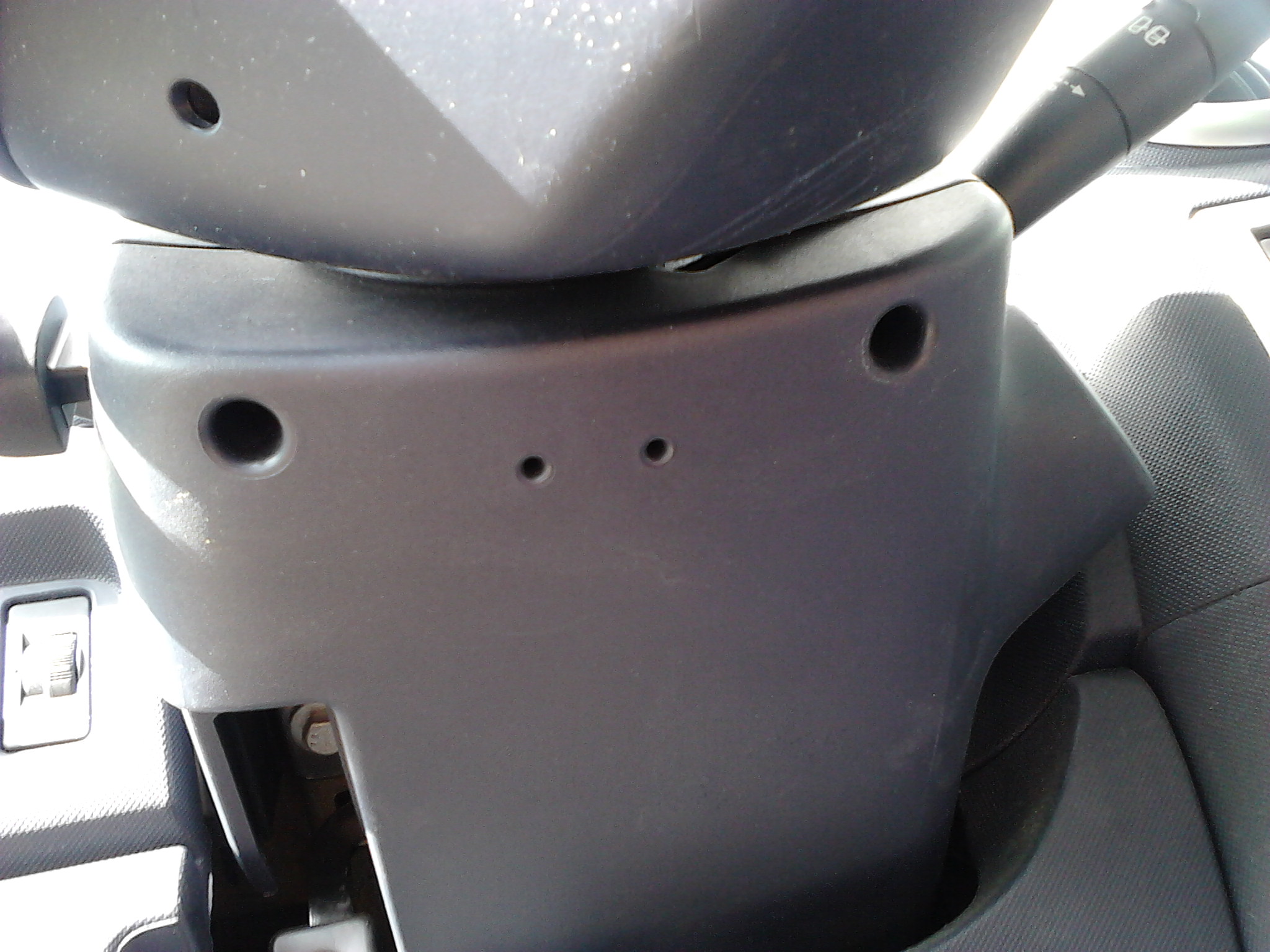

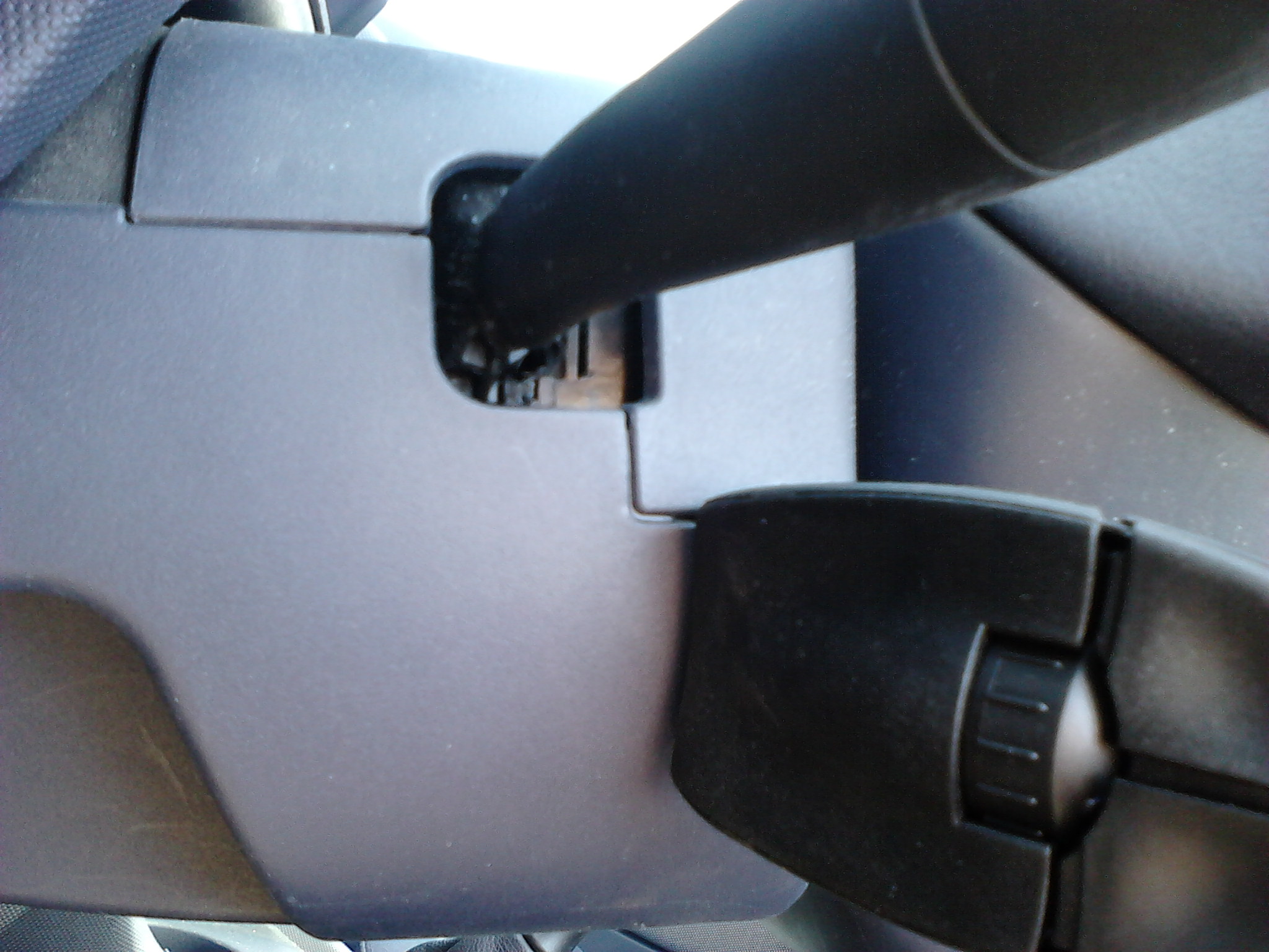

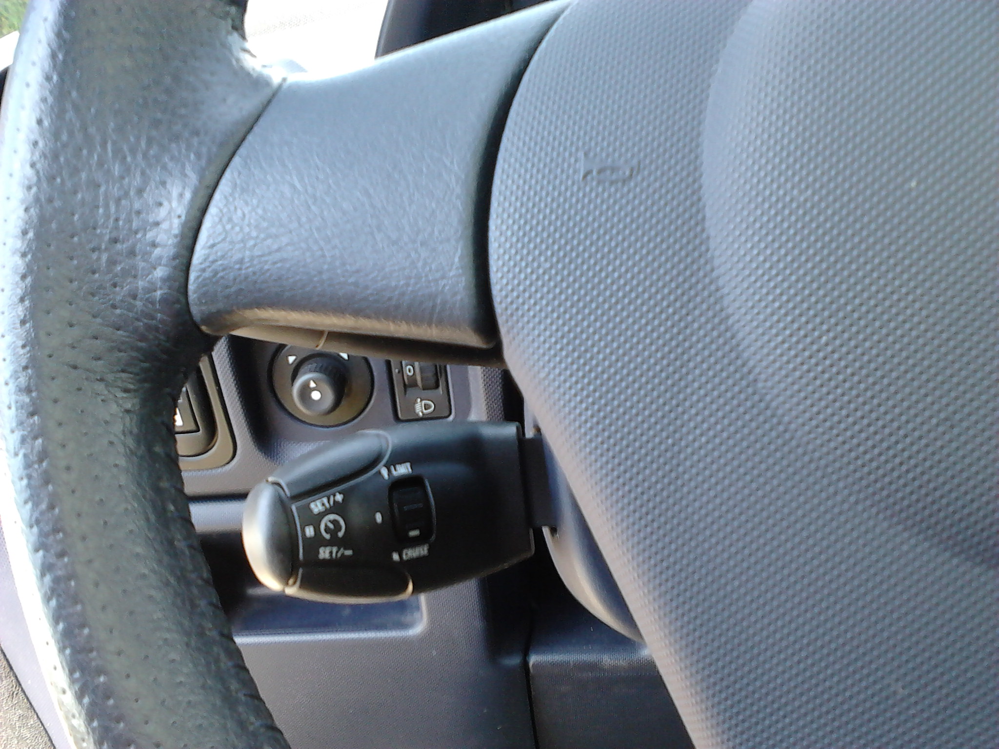

On clipse le commodo, une jolie découpe du cache sous volant à la dremel et hop, roule ma poule !

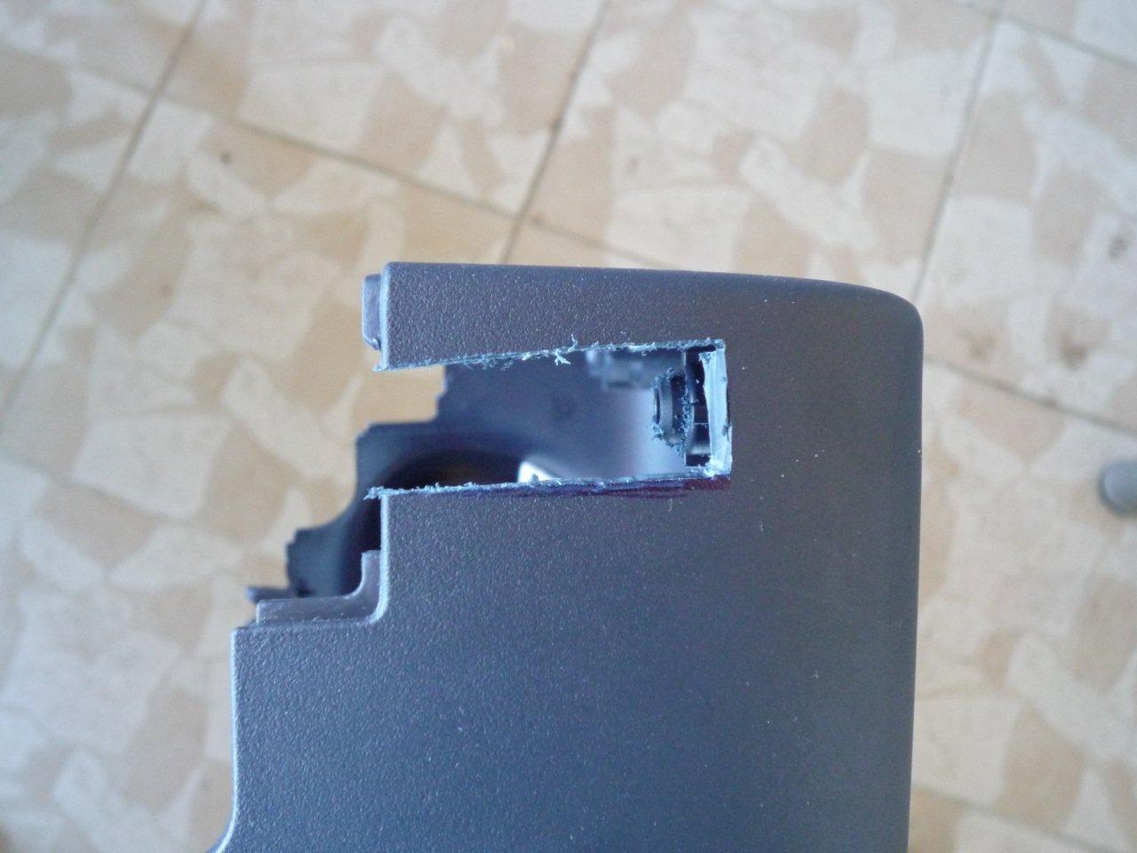

(Photo de la découpe du cache de smdanse)
J'ai fait ma découpe à environ 10mm du bord, sur 10mm de large, pour 32mm de haut.

Pour les voitures en VAN c'est mieux de commander le commodo sans limiteur. Pour celles en FULLCAN si tu veux avoir le limiteur il faut aussi remplacer la pedale d'acceleration + faire le cablage BSI vers la pedale sinon c'est mieux de commander la version sans limiteur.
Le code que tu peux commander sans fonction limiteur c'est "6242 Z9". Moi quand je vais chez le concessionaire (en Belgique) et je vais vers le departement 'elements de rechange' et je commande ce truc juste par specifier le code, il y a personne qui me demande pour quel voiture c'est...

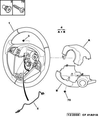

ça semble impossible à installer avec la 2tronic, le module avec les palettes bloque l'accès au COM2002.
Re: Installer un régulateur de vitesse
C'est surement ce qui explique le choix d'avoir déporté les commandes du régulateur sur le volant.
Sur les fullCAN d'origine le régulateur utilise un commodo et donc n'est pas sur le volant, ça reste donc possible.
Pour résumer:
VAN/CAN BVM (COM2002): montage du commodo possible.
VAN/CAN 2-Tronic (COM2002 à palettes): montage du commodo IMPOSSIBLE, rajout du régulateur par remplacement du volant ?
Full CAN BVM/2-Tronic (COM2005, les palettes sont une pièce supplémentaire): montage du commodo possible.

Ok je confirme pour le montage impossible sur 2 tronic ,la palette gauche .-. se trouve juste en face de l'emplacement avec la méme découpe à 1 ou 2mm prés ,emplacement obligatoire des contacteurs sur volant!.....A+ :g03: Encore bravo aux exécutants pour ce tuto!!! :merci:

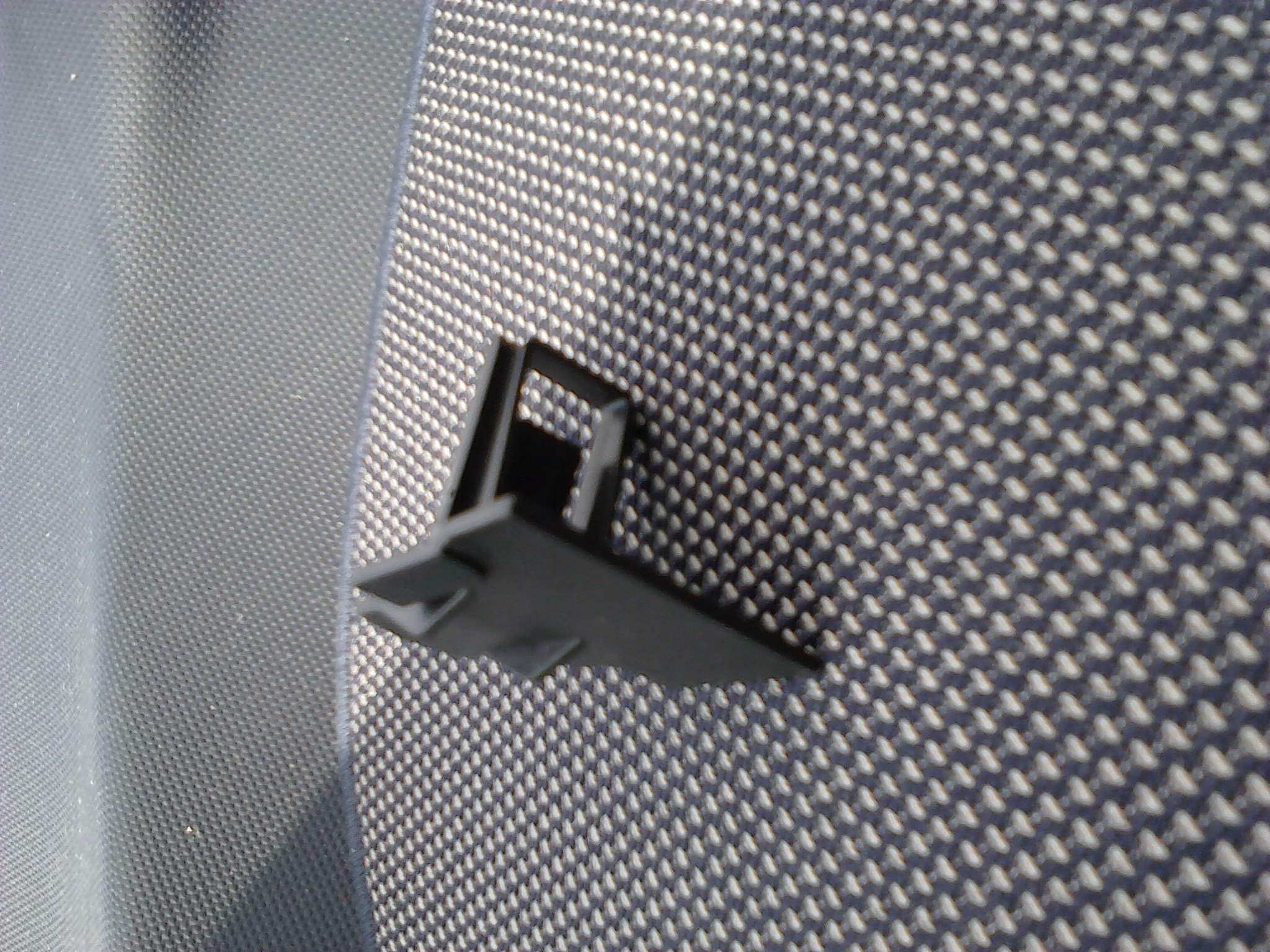

Pour ceux qui ne veulent pas découper le plastique, il y a moyen de se procurer le cache d'une full CAN avec la découpe.

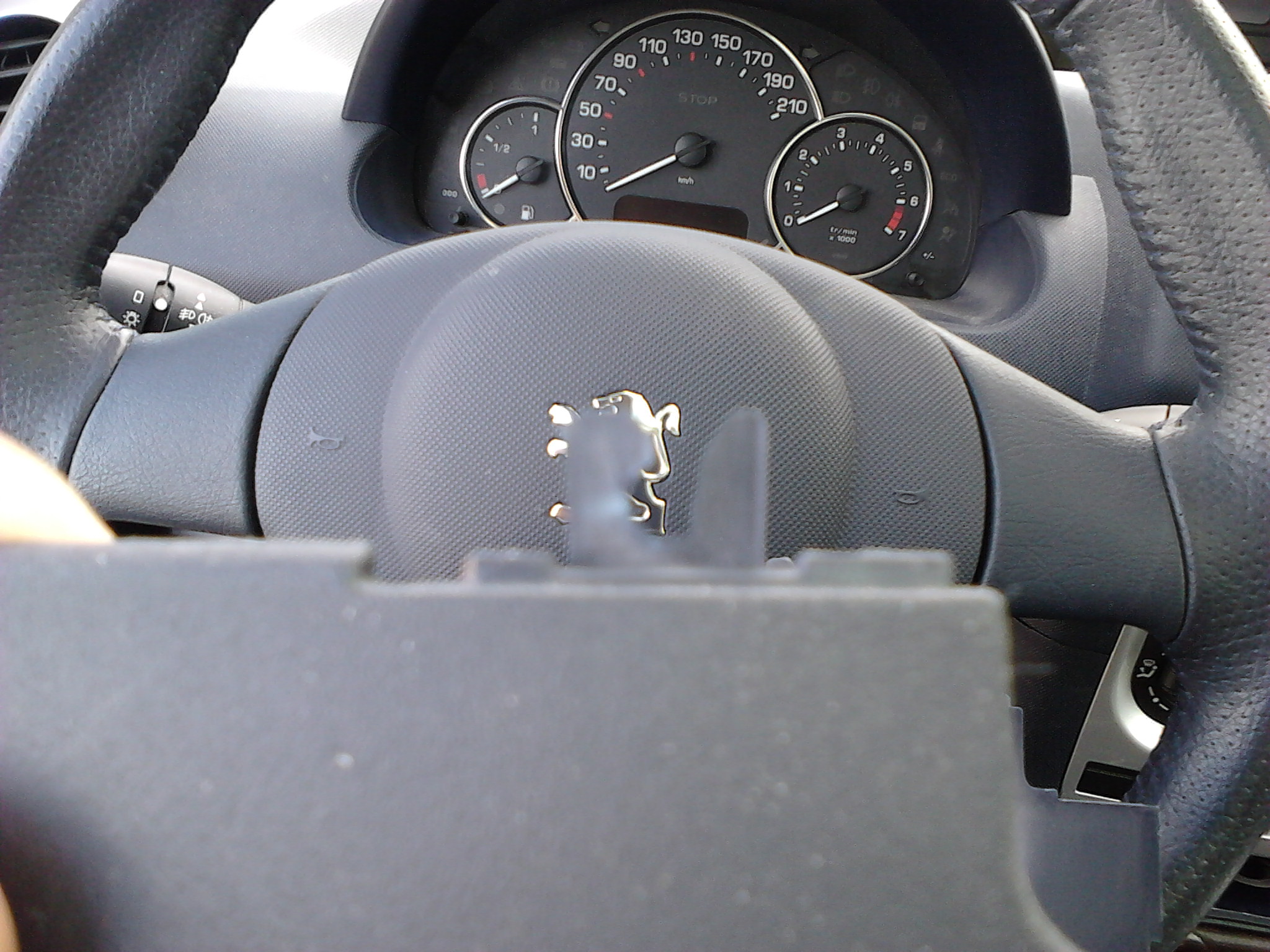

Sinon, pour ceux qui vont couper le cache sous le volant, comme moi., sachez qu'il faut absolument que l'encoche soit assez longue pour passer la commande de régulateur complète. Sinon, il est impossible de replacer les caches correctement. Et sur le coup, l'encoche est vraiment longue.
Re: Installer un régulateur de vitesse par ajout du commodo
Pour le decoupement que j'ai fait sur mon 307 pour le regulateur (tres similaire pour la 1007) je l'ai fait beaucoup plus mince et par faire un trou en forage de +- 5mm a la fin et j'ai utilise une lame pour couper du fer a main et apres j'ai utilise mon station SMD pour fondre un peut le plastic a 150 deg C (on pourrait aussi utiliser un heat gun, mais faut faire attention, c'est moin precis!)
