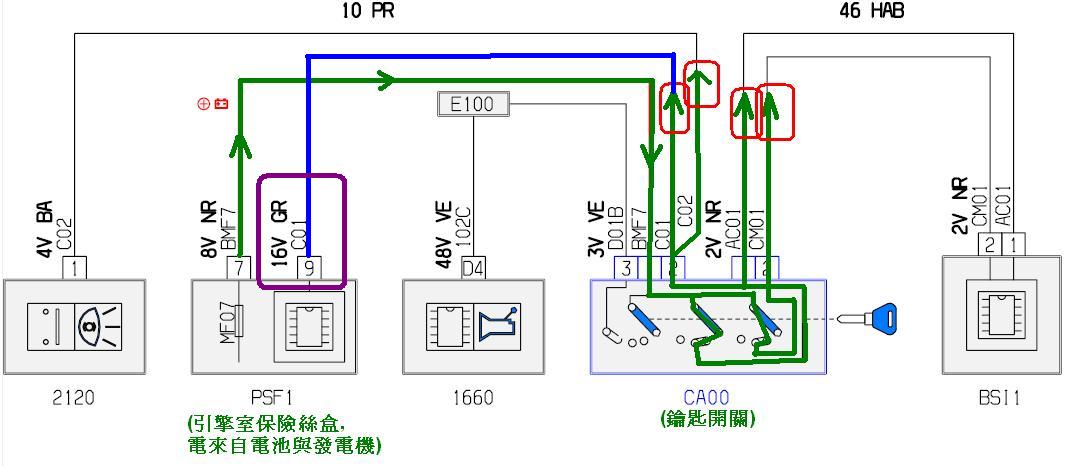

Re: Préserver le contacteur de freins sur 2 tronic!
Dans le diagramme SEDRA, le courant circule de PSF1 dans le compartiment moteur, par le biais CA00, et d'atteindre BSI.
Le courant électrique circule également revenir à PSF1 pour alimenter d'autres appareils électriques après le démarrage du moteur.
Je pense qu'il pourrait être élevé courant traversant CA00.
Je pense que la préservation deux est précieux avant de pouvoir préciser s'il ya un relais de puissance dans le CA00.
In the SEDRA diagram, the current flows from PSF1 in engine compartment, through CA00, and reach BSI.
The electric current also flows back to PSF1 to supply other electric appliance after engine starting.
I think there could be high current flowing through CA00.
I think the two preservation is valuable before we can clarify if there is a power relay in CA00.
Oui,je m'en doutais,et sur le schéma il n'y a pas de relais entre le 2120 et le CA00 ce qui expliquerait les coups d'arcs sur les contacteurs le méme probléme sur le capteur de feu de recul ..A+
