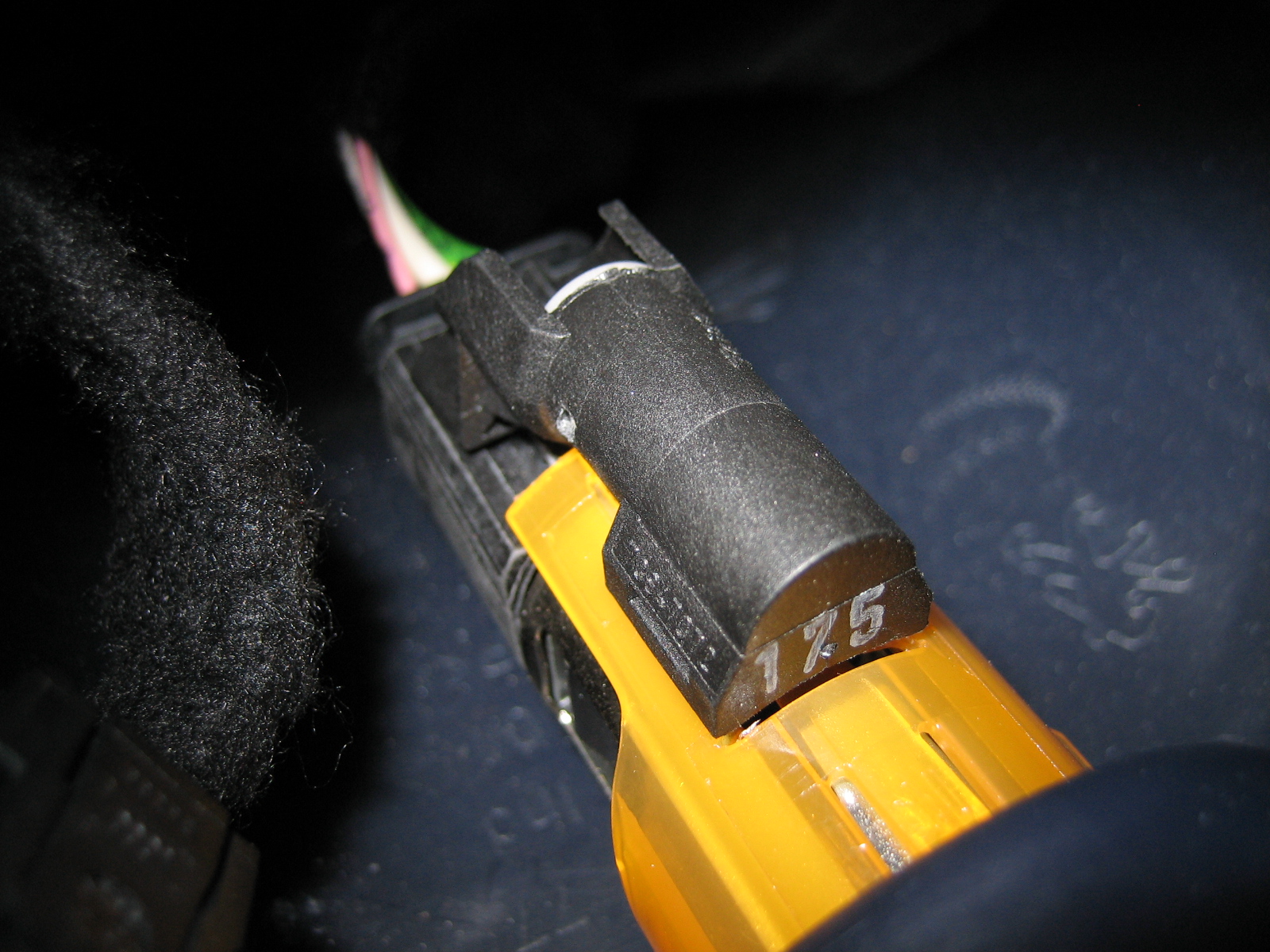

L'ampoule se trouve à l'intérieur du petit boitier noir sur le dessus de l'allume cigare.

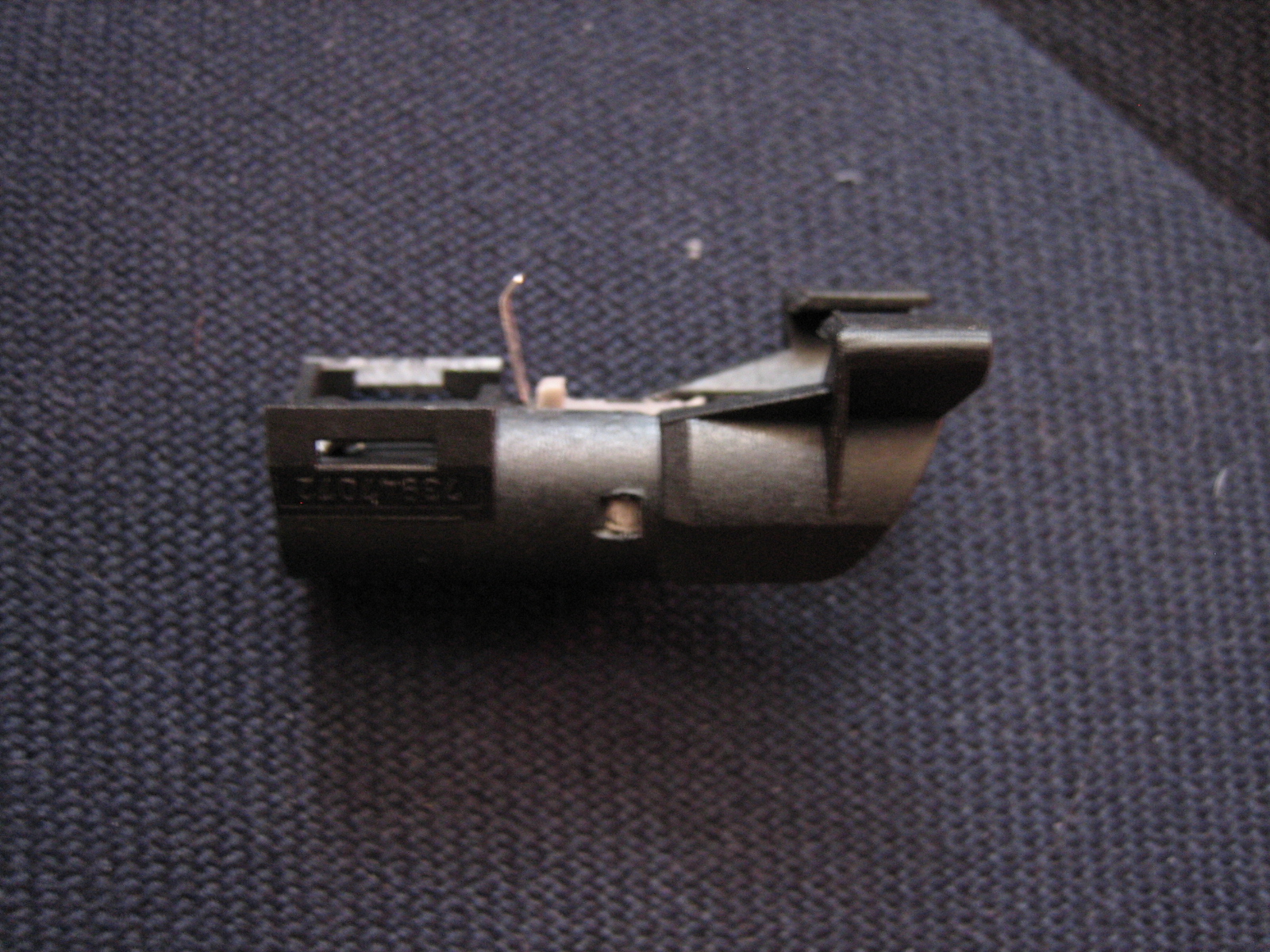

Le boitier est clipsé à l'avant et à l'arrière, il faut forcer un peu pour le retirer, il n'y a pas de connecteur à débrancher.
Une fois retiré ça donne ça :

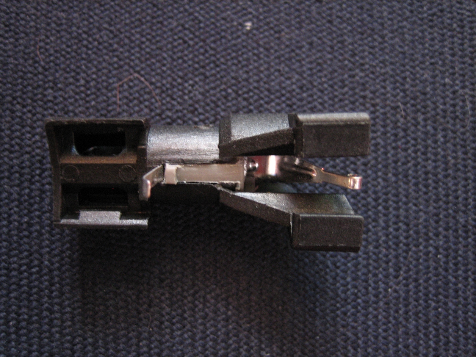

Maintenant il faut séparer le porte ampoule gris du boitier noir, il faut y aller avec un tout petit tournevis plat.

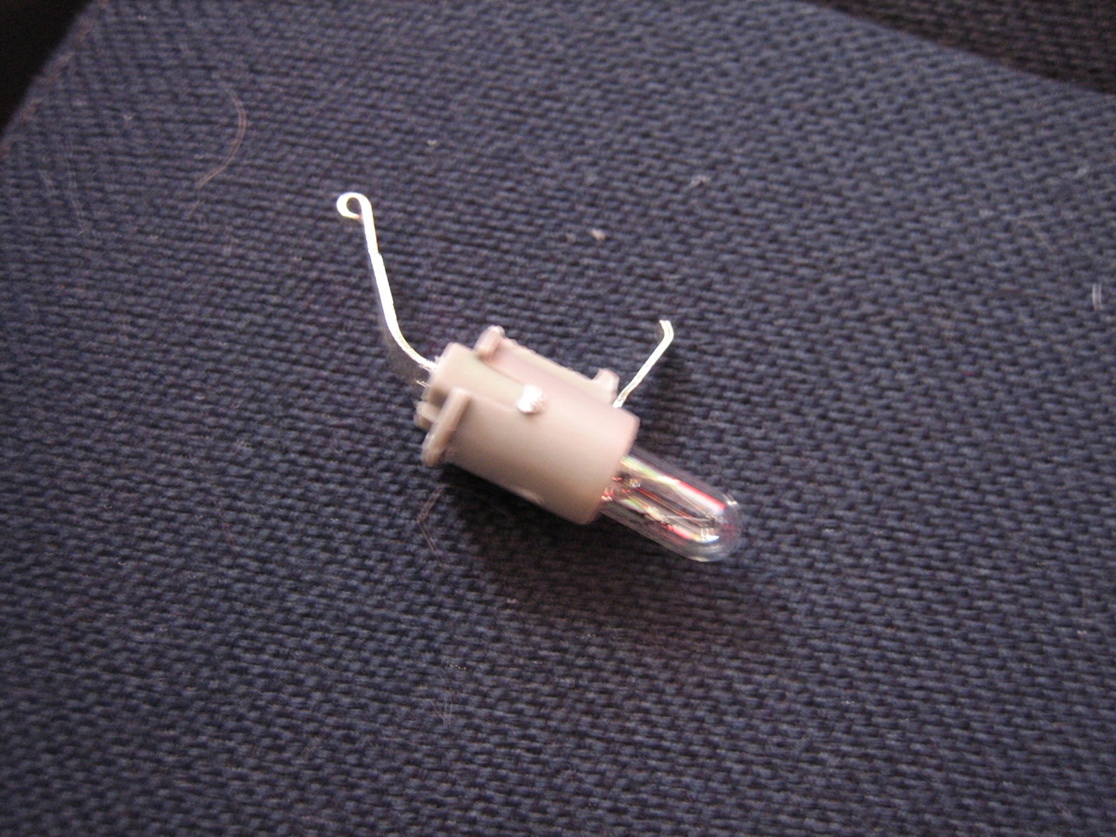

Et voilà le porte ampoule :
Il faut tirer sur l'ampoule pour la sortir, c'est une ampoule 12v 1.2w, ça doit se trouver en centre auto et peut être même en grande surface.

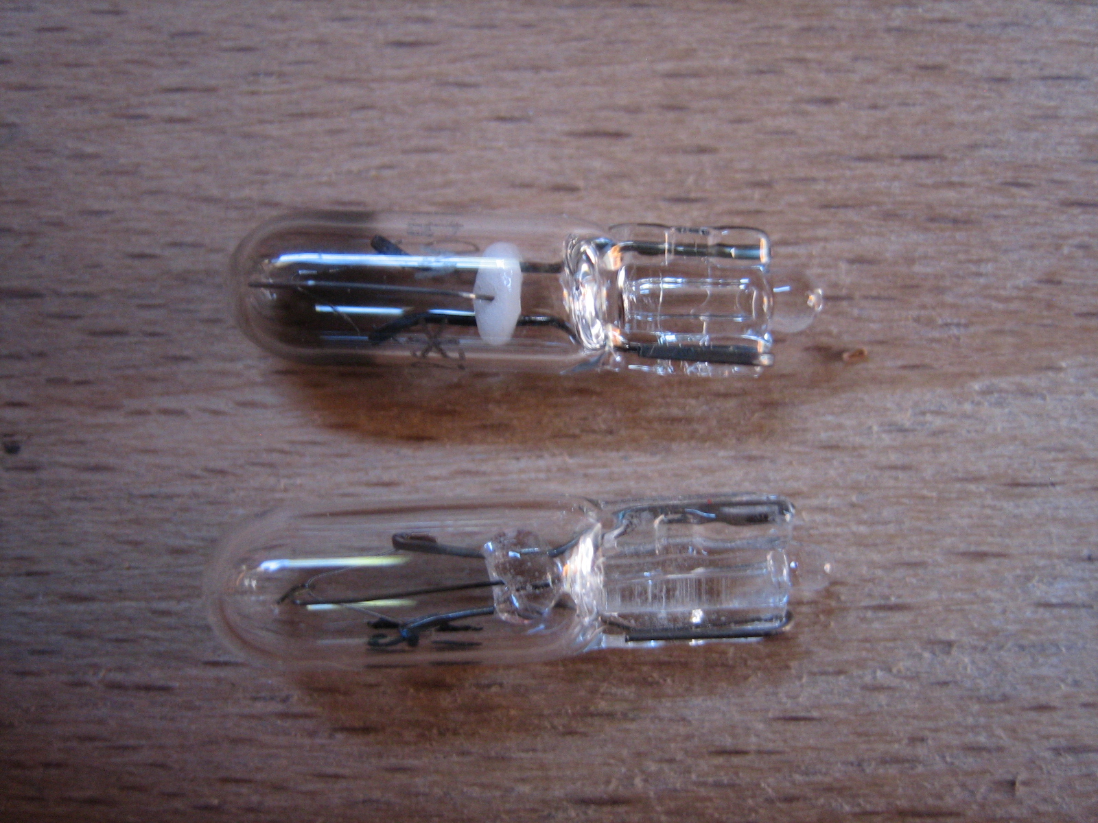

Ampoule HS en haut et ampoule neuve en bas, elle est légèrement plus grande mais ça rentre, j'ai mis une ampoule de 1w au lieu de celle d'origine qui est une 1,2w.
