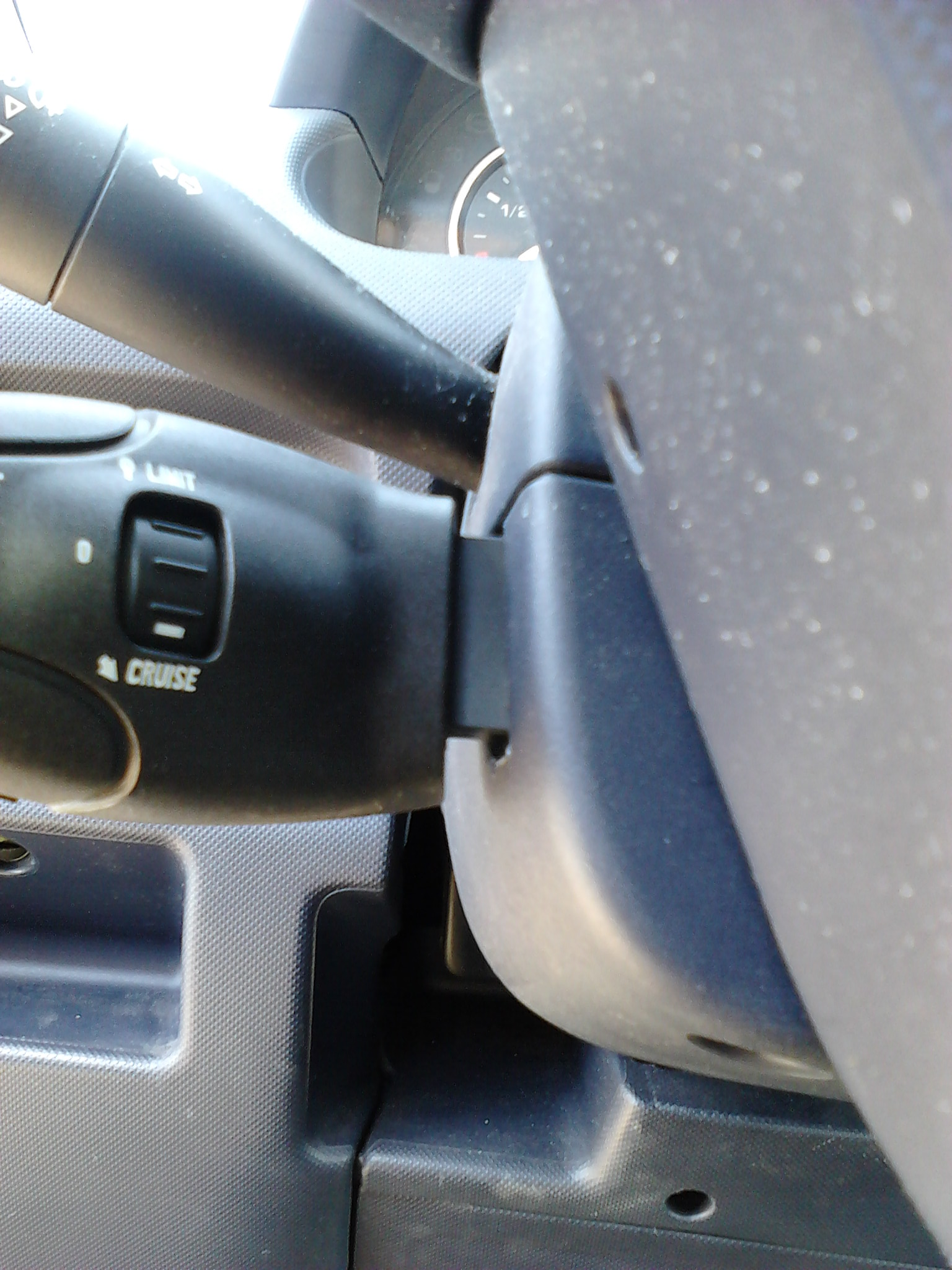

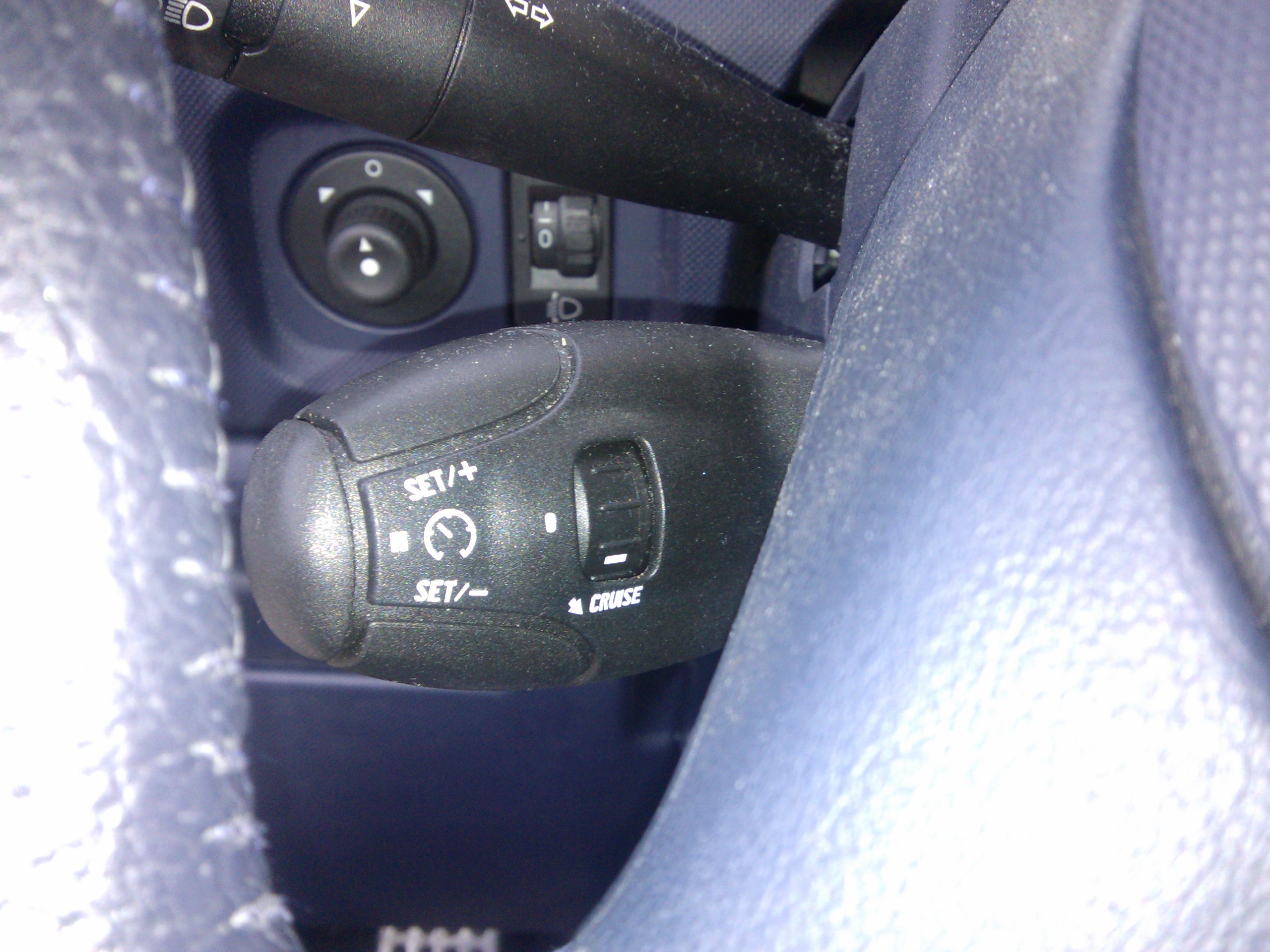

Tu peux nous mettre une photo, car sur la mienne, la découpe n'est pas beaucoup plus large que le commodo.Wapata a écrit :...
Sinon, pour ceux qui vont couper le cache sous le volant, comme moi., sachez qu'il faut absolument que l'encoche soit assez longue pour passer la commande de régulateur complète. Sinon, il est impossible de replacer les caches correctement. Et sur le coup, l'encoche est vraiment longue.
De mémoire, j'ai fait 1 cm de large pour ~3cm de haut à la dremel.
