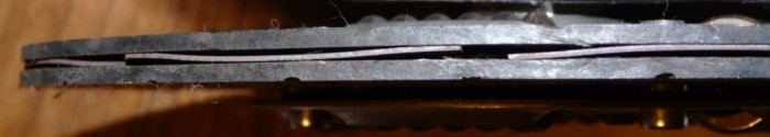

Voilà l'expertise; c'est le disque d'embrayage qui a chauffé. Peugeot ne prend pas en charge la réparation. C'est un défaut de conduite !
Pas le choix, je fais réparer pour 800 € TTC.
Cela peut recommencer dans 5 000 kms, car Peugeot ne nous indique pas le défaut de conduite...

Non, j'ai vu aujourd'hui les pièces; j'ai pris des photos du disque : effectivement la partie métallique est bleutée. Il n'y a aucune fuite, le disque n'est pas usé.
Peugeot explique par le fait qu'on a embrayé en appui en cote par exemple ! Je en comprends pas comment est-ce possible.
C'est bizarre, car le premier embrayage avait été changé par le 1er propriétaire; cela ferait deux conducteurs qui ne savent pas conduire.
J'ai signé la réparation, je vais essayer de négocier à l'amiable quelquechose auprès du service clientèle.
