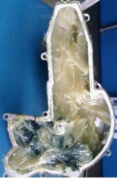

Certaines personnes ici a cette idée - à l'intérieur de la graisse de l'actionneur. Voir les photos.Moulagaufre a écrit :C'est moi.
Opération effectuée : dépose et repose de l'actionneur d'embrayage et graissage.
Ils ont démonté l'actionneur pour voir ce qu'il y avait à graisser, ils ont tout graissé, ils ont été étonnés du manque de graisse dans cette partie tout le temps en mouvement.
L'actionneur : [ [url=http://www.zimagez.com/miniature/photos-000326.jpg] ][/url]
Le dessous de l'actionneur : [ [url=http://www.zimagez.com/miniature/photos-000127.jpg] ][/url]
Le crouic crouic est plus faible, à voir avec le temps, que la graisse aille partout.
Durée de l'opération : 1,20 heure
Coût de la main d'œuvre : 67.66 €
Ils ont mis sur la facture : "prévoir changement de l'actionneur d'embrayage, 340 € pièce".
Voili voilou
Pensez-vous que c'est une bonne idée?
Some people here has this idea - put grease inside of the actuator. See photos.
Do you think it is a good idea ?
