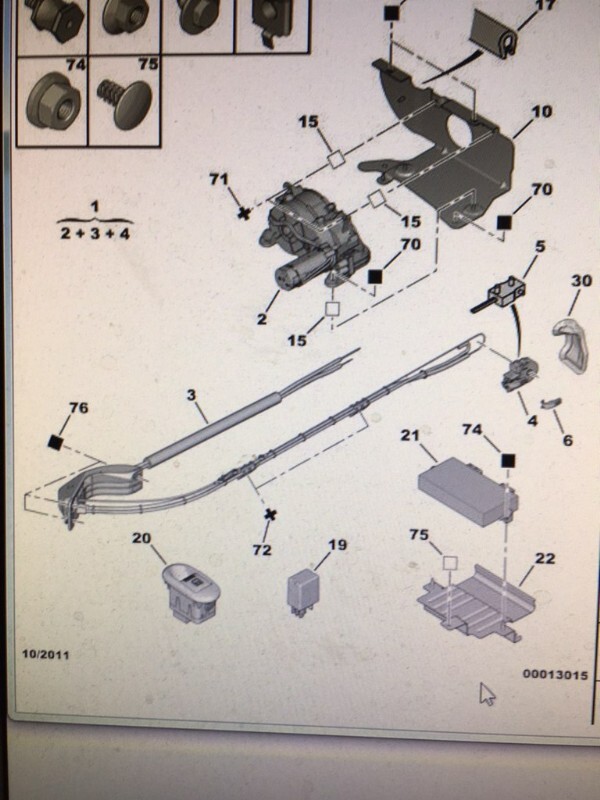

Le BSI surveille activement les sécurités des portes coulissantes, il voit une incohérence sur une porte,
il interdit alors la commande RF (télécommande).
Quand la voiture s’endort : la surveillance allégée, le verrouillage radio redevient autorisé. C’est exactement cohérent avec le symptôme des 5 minutes que je retrouve.
Le boîtier porte conducteur Delphi BCAP sur la Peugeot 1007 peut tout à fait être impliqué dans le problème. Ce boîtier n’est pas juste un “module de vitre”.
Sur la 1007, il participe à la gestion : de la porte conducteur, des informations de verrouillage des commandes de condamnation, de la communication avec le BSI, et parfois des autorisations de télécommande. Le Delphi BCAP sert en gros d’interface électronique de porte. Je vais regarder de près le boitier, s'est-on jamais.
Sur la photo le Delphi est le numéro 21.
J'espère que c'est lui.
