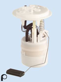

Re: Anomalie Anti Pollution
Pompe électrique réservoir HS Trop de différence de température et condensation,le rotor n'a pas résisté!!! Il faut faire des pleins jusqu'au bouchon comme les diésels!! :g03:
1 chance sur deux, à la station service,il faut remplir la garde d'air du réservoir jusqu'au bouchon ça diminue la condensation des réservoirs,pareil que pour les diésels tous modèles confondus! Les arrêts automatiques des pistolets des pompes n'est pas suffisant!!!Si ils doivent te changer une sonde Lamda ou deux,c'est à cause de la panne d'essence!!!! Souvent la première,celle d'amont! :g01:
