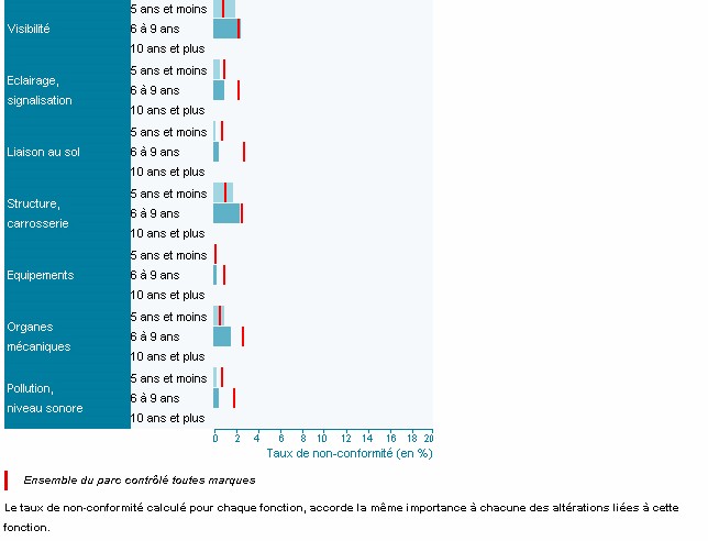

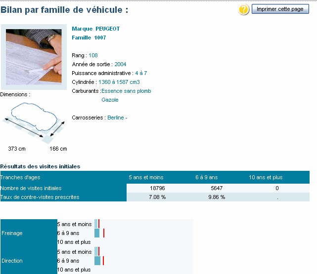

Bilan national des 1007 en 2011
24 443
ont été contrôlées cette année la
Si vous avez d'autres véhicules & vous souhaitez consulter les résultats c'est:
Ici
24 443
