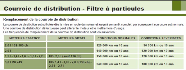

Pour la périodicité:
David a mis :arrow: Ici le carnet d'entretien
5ans apparemment :g02: pour Peugeot mais comme tu dis plus haut que la pompe à eau risque de lâcher avant alors :g03: ça peut faire 5 ans
