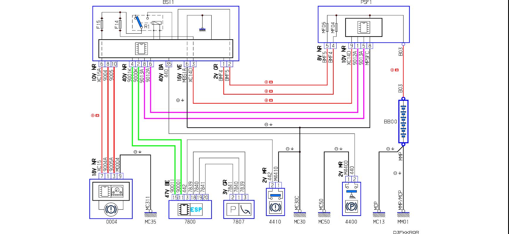

Re: Problème de fausse alarme liquide frein
Savez-vous si c'est une masse ou un + 12 volts que l'interrupteur de niveau de liquide de frein lorsque le niveau est insuffisant, envoie au Voyant ou au Calculateur?

- Messages : 6582
BSI1 : Boîtier de servitude intelligent
PSF1 : Platine servitude – boite fusibles (compartiment moteur)
BB00 : Batterie
0004 : Combiné
7800 : Calculateur contrôle de stabilité
7807 : Capteur 1 pression circuit de freinage
4410 : Contacteur niveau liquide de frein
4400 : Contacteur de frein de stationnement
C'est une mise à la masse.

Merci ça me laisse un peu de temps devant moi pour réinstaller.
Du coup:
pin2: niveau logique (+)
pin1: masse
Il serait bien de contrôler l'état des capteurs et contacteurs à l'aide de PP2000 à partir du calculateur ESP et du BSI.
Du coup:
pin1: masse
