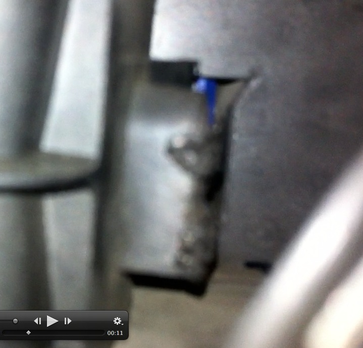

INCROYABLE !
La partie ou se trouve l'aimant a complètement fondu !!!! J'aimerai pouvoir vous joindre une photo, je trouve incroyable que cette partie est surchauffé si près du reservoir !
Puis-je envoyer une photo ?

Re: Porte HS, juste bip, rien d'affiché
Fondue,non trace de colle de l'aimant,dur pour le résultat! :11:

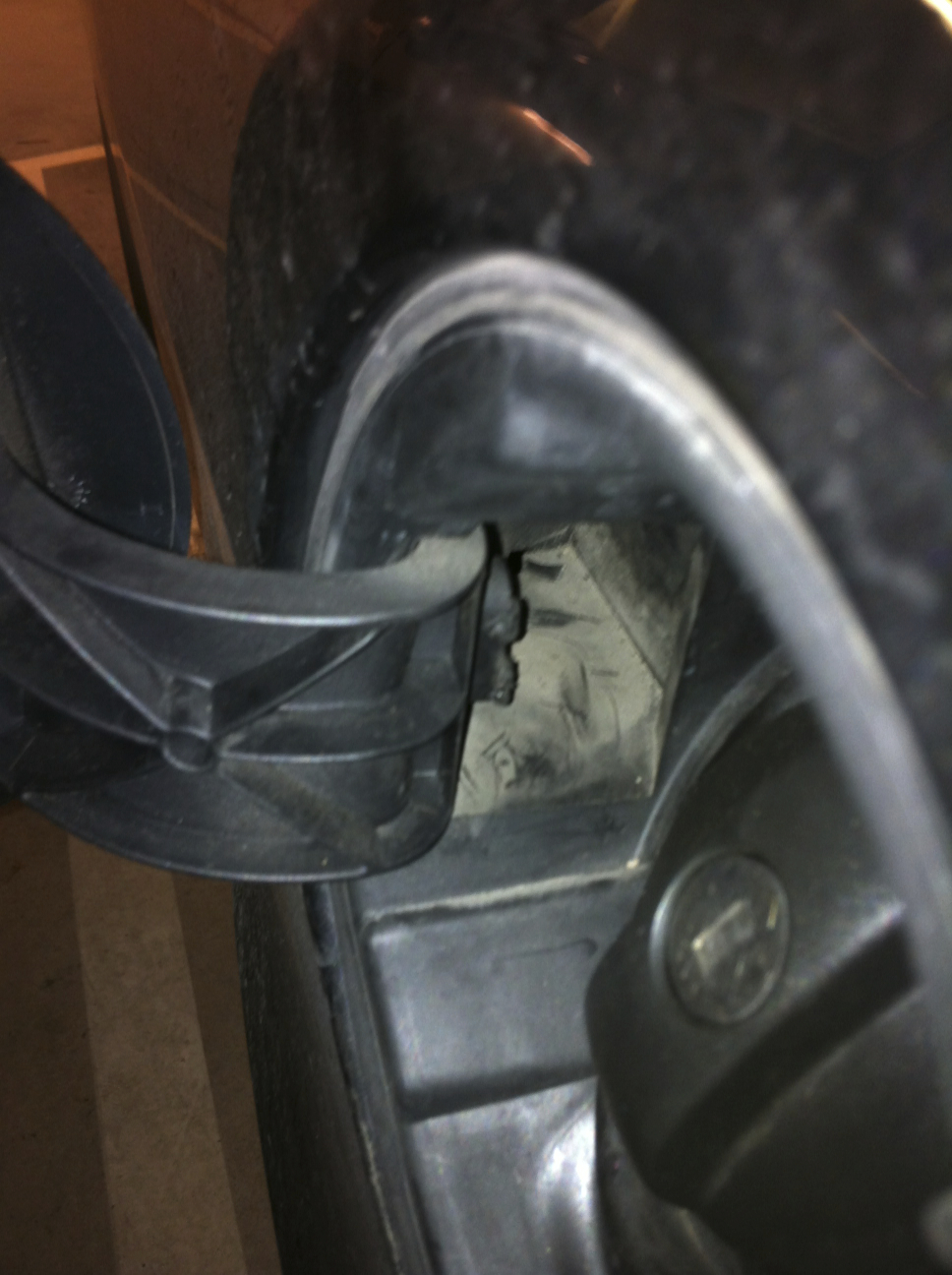

voici les photos, la seconde montrant le support plastique clairement fondu est un peu floue, avez vous rencontrez cela ?
encore merci de votre aide

avez vous une photo de l'aimant d'origine, je peux peut etre le remplacer par un acheté sur le marché....
Coup de soudure par point ou à l'arc ou un coup de chalumeau, ou disqueuse c'est des travaux de carrosserie ou de châssis! en tous cas dur,pour arriver jusque là! :g03:
Tu peux pas corrigé ta photo, c'est une photo a gardée dans les archives! :b7:

Lol j'aimerai bien, l'espace est tellement étroit que l'objectif ne peut faire la mise au point. A moins de démonter la trappe.
Je vais essayer de vous envoyer de la meilleure qualité
L'aimant est il apparent chez vous en tant normal ?
Démonte ton pare boue,ça va super bien,il faut dégagé les couvercles des rivets aveugles!Tu pourras vérifier ton branchement de trappe! Enlève ta roue,plus de place! Je ne retire pas ce que j'ai dit,tu as eu des travaux de carrosserie ou d'essieu! :g03:

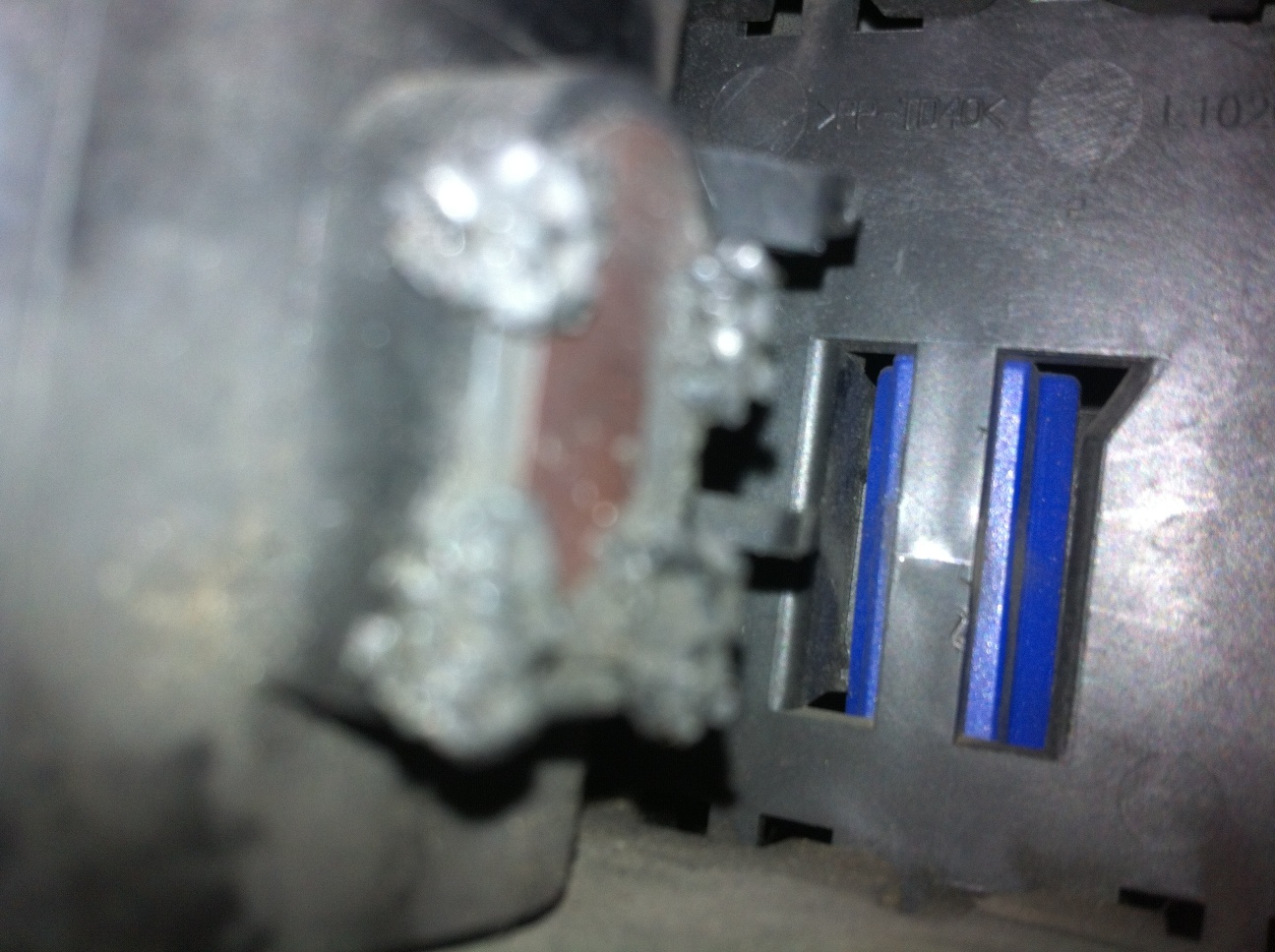

Voici une photo plus parlante, l'aimant semble toujours présent, par contre le collage c'est du wagner ! peut etre il ne fait plus effet à cause de ce dernier ?
http://www.imagehosting.club1007.net/vi ... G_2571.jpg" onclick="window.open(this.href);return false;]
:g03: Mais ton capteur est débranché,enlève ton pare-boue! :g01:

Message par krisprolls »
Sur la photo tu devrais voir un branchement normalement ?
