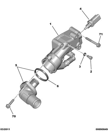

:g01: Je te l'ai mise ta photo,tu suis la durite sup de radiateur vers le moteur et tu vas le voir le calorstat,deux boulons clef de 10 et il est déposé, c'est un Vernet en PVC sur ta 1007,attention circuit à purger avant la mise en route! Le voyant qui clignote c'est une alarme sur l'ODB! :g03:

Re: Problème chauffage et voyant température moteur qui s'al
c'est le n°5,en dessous de ton filtre à air entre le radiateur juste devant toi! Et la vis de purge c'est le n°2! Pour la clim,j'avais bien compris!
:g01: Si au démontage,il est ouvert,c'est lui,tu peux le mettre au rebut,si il est fermé,ce n'est pas lui,dernier recours,le contacteur CARTIER de ventilo, support sur radiateur à côté durite sup! Tu t'en ais pas aperçu mais il tourne sans arrêt à pleine vitesse!!!! :g03:
