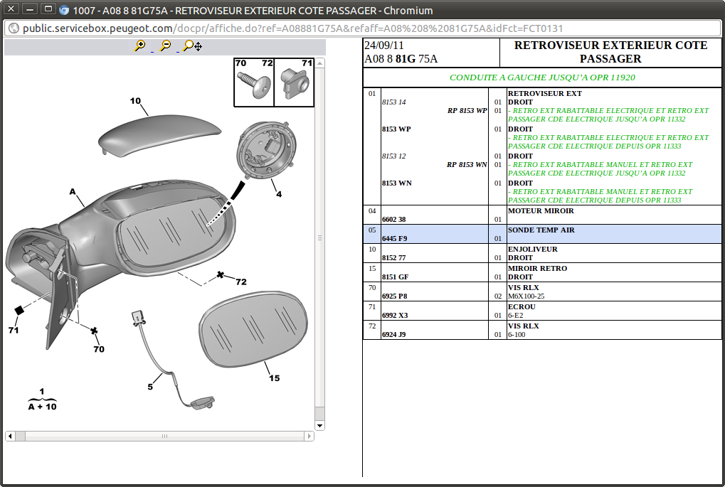

La sonde est sous le retro droit.
Elle coute environ 30 € chez Peugeot.

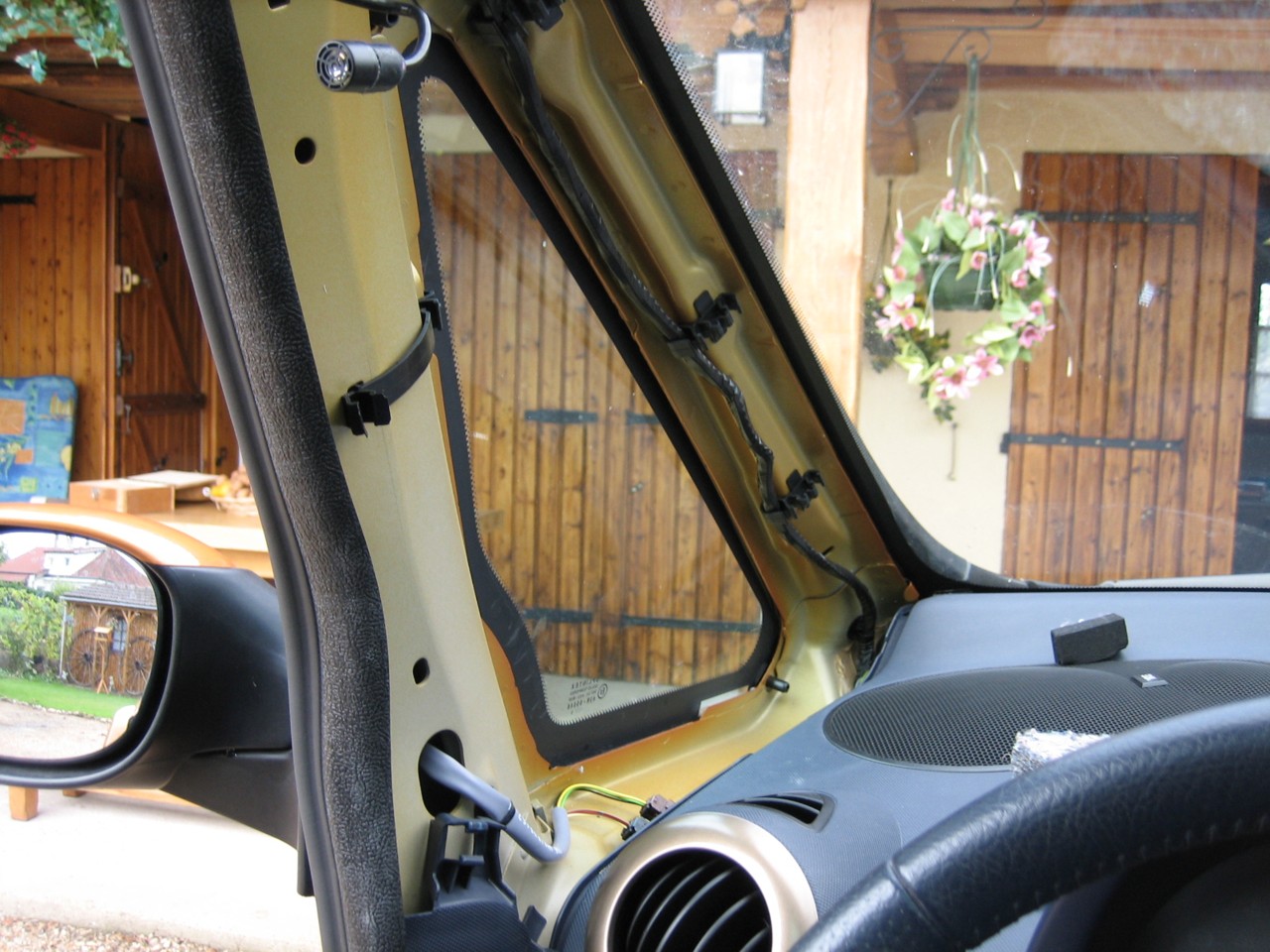

La connexion se fait surement à l'intérieur comme pour le rétro coté conducteur :

:g03: il faut débrancher les deux prises avant de le démonter du montant ,le retourner et déclipser la trappe sous le rétro,c'est plus facile pour la repose de la nouvelle sonde! Tu as un logement percé pour la sonde! Bon Dépannage! :15:
