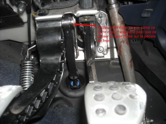

Depuis quelque temps ma pédale fait clac-clac, j'ai mis du w40 et erreur cela a empiré le bruit et ma coincé legerement la pédale de frein :cry: pris de panique je me suis penché sur le probleme.
L'axe qui maintient la barre en plastique qui elle meme actionne le piston se déplace et vient butée sur la pédale de frein voir meme si on freine fort possibilité que la pédale reste coincé.
Question - comment est maintenu l'axe
- ya t'il un circlips sur la barre en plastique et l'axe.
- Si quelqun a un shéma ça serais :152:

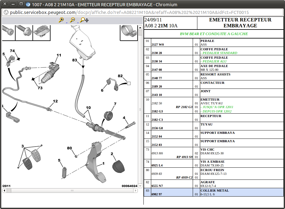

Voici un plan :

Merci. :152: :152: J'ai du perdre l'ecrou N°80 va falloir voir ça
Messages : 6586
Re: Problème avec la pédale d'embrayage
Environ 30 centimes si tu veux l'acheter chez Peugeot.

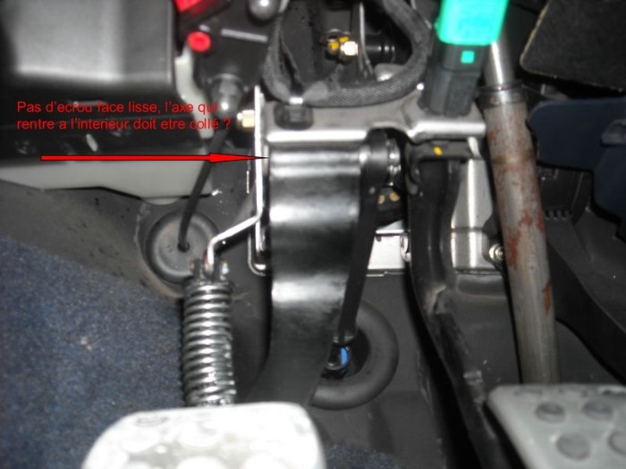

je viens de verifier j'ai pas le meme montage pas d'ecrou numéroté 80, mais un axe qui semble etre monté en force dans le plastique avec en bout une gorge ou vient se prendre la came de commande :f03:
je me suis dépanné avec un clips pour l'instant ça tient a suivre.

Il y a effectivement plusieurs montage possibles, je pensais avoir pris le bon.
Si tu veux le bon plan, il me faut le numéro de série de ta 1007.

C'est bien le bon plan que j'avais mis, bizarre que tu n'a pas l'écrou dans le bout de l'axe.

Message par alnicyma »
En image

Bonjour ,
j'ai strictement le meme probleme que alnicyna , et je n'ai pas d'ecrou a l'extremité de l'axe , l'axe etant noyé dans la masse , la "tige" plastique reliée a l'axe et qui actionne le piston a des especes de clips qui prennent l'axe a son extremité :
Est ce que quelqu'un sait comment alnicyna a resolu son probleme ?
Comment faire ..

:g03: :82: xavier01 La pédale d'embrayage est détaillée sur service box côté émetteur d'embrayage,on peut changé ressort,axe de pédale......etc,demande à David la page complète,il y a forcément une pièce usée,c'est vrai que c'est désagréable! :11:C'est bon,je te l'ai envoyé en MP! :merci: Zeb! La page était en début de topic! :g03: Il me semble qu'il avait des problèmes avec son axe de pédale! Il avait perdu l'écrou n°80! :g03:

:g03: Pas assez détaillé sur service box,en fait c'est sur le deuxième axe serti sur pédale,un axe de poussée côté came d'émetteur bloquée par l'agrafe! :84:

:g03: C'est un gros , diamètre 10 , ça doit être le même détaillé sur la conduite à droite pour la GB ! :8:
:19: Certainement détaillé sur service box pro en CC ! Ref PSA : 4305 16 :15: Une bagatelle en euro et en livre sterling ! :8:
