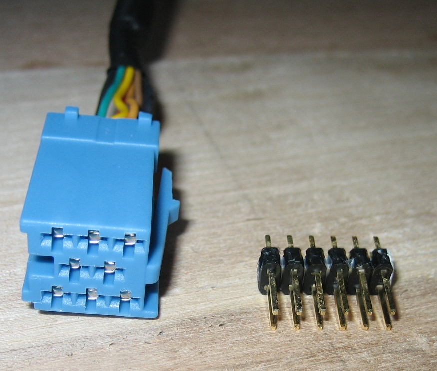

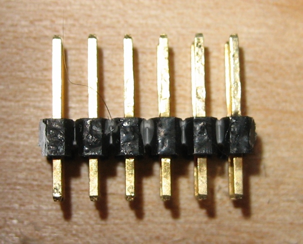

Finalement, je n'ai pas coupé le faisceau du chargeur CD d'origine, j'ai trouvé une barrette de contact

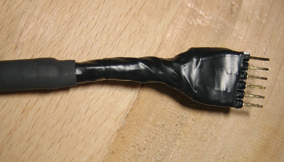

Il faut donc couper la prise du XCARLINK et souder la barrette

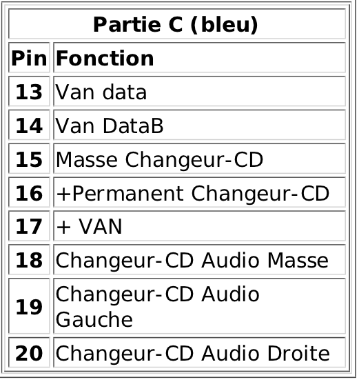

Le boitier etant livré avec un connecteur pour RD3, voici le brochage :
Brochage du RT3 :

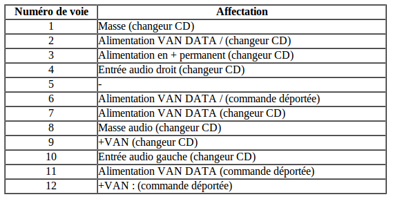

Schéma d'une 1007 avec RT3 pour ceux qui souhaitent conserver le faisceau chargeur CD :
Le contact 1 du chargeur correspond au contact 13 du RD3 "Van Data"
Le contact 7 du chargeur correspond au contact 14 du RD3 "Van DataB"
Le contact 3 du chargeur correspond au contact 15 du RD3 "Masse Changeur CD"
Le contact 9 du chargeur correspond au contact 16 du RD3 "+ permanent Changeur CD"
Le contact 8 du chargeur correspond au contact 17 du RD3 "+ Van"
Le contact 10 du chargeur correspond au contact 18 du RD3 "Masse audio Changeur CD"
Le contact 6 du chargeur correspond au contact 19 du RD3 "Signal audio gauche Changeur CD"
Le contact 5 du chargeur correspond au contact 20 du RD3 "Signal audio droit Changeur CD"

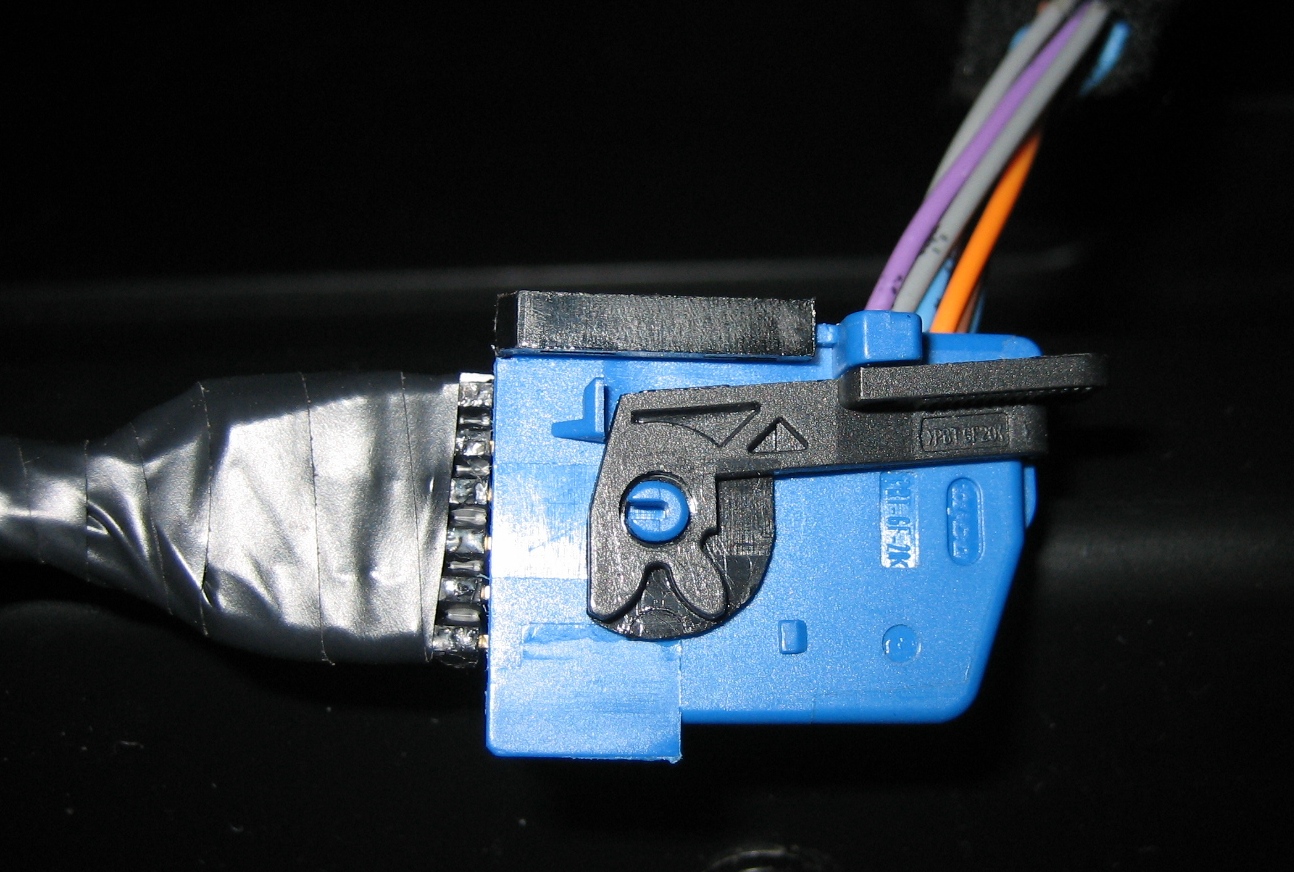

Les numéros des contacts sont inscrits sur le connecteur bleu qui était relié au chargeur CD

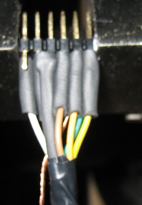

Une fois le cablage terminé ça donne ça

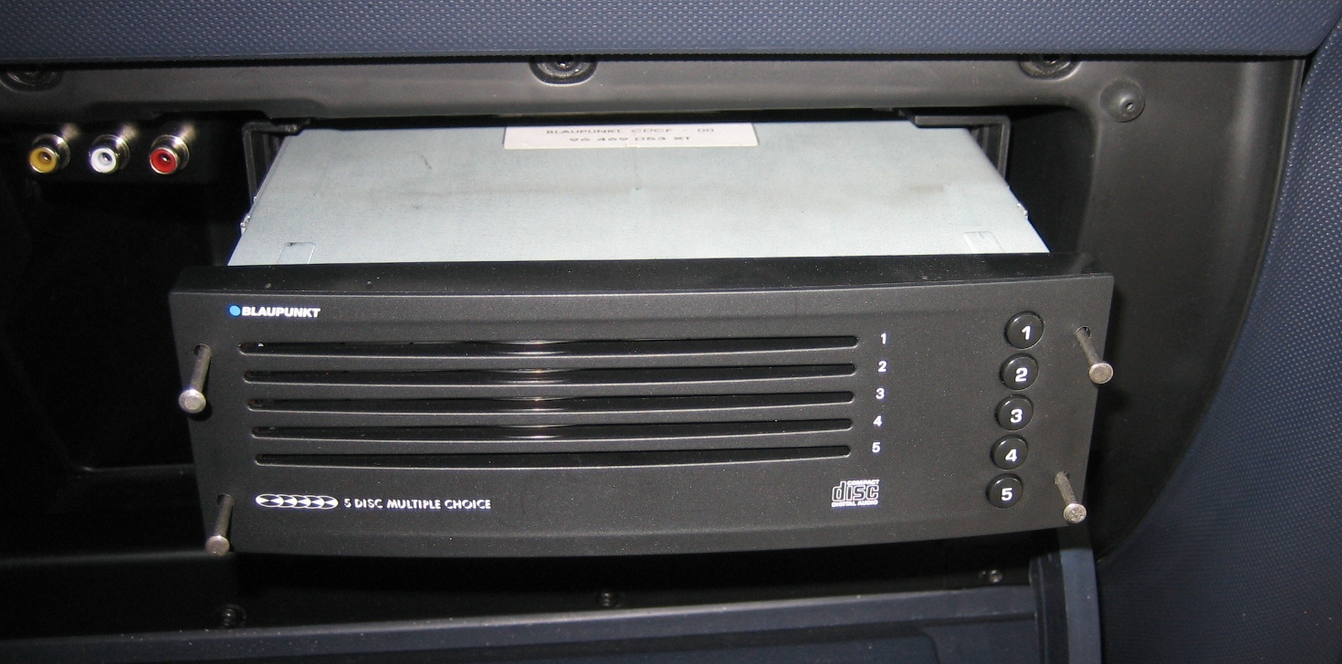

Ensuite, il faut demonter le chargeur CD et le support, toujours avec 4 clous
Et on branche le XCARLINK sur le connecteur du faisceau d'origine qui était auparavant relié au chargeur CD
