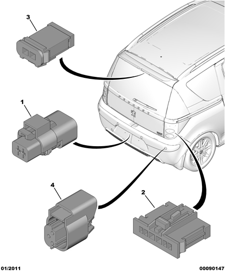

Re: Problème feux arrière gauche
Image Il existe un kit de réparation en neuf! prise n°2 kit 6voies n°1606248780 :g03:
