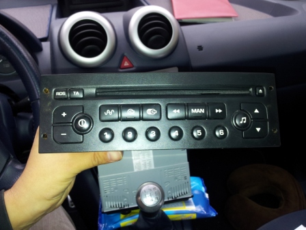

Tout d'abord, j'enlève le poste d'origine RD3 siemens (dans mon cas):

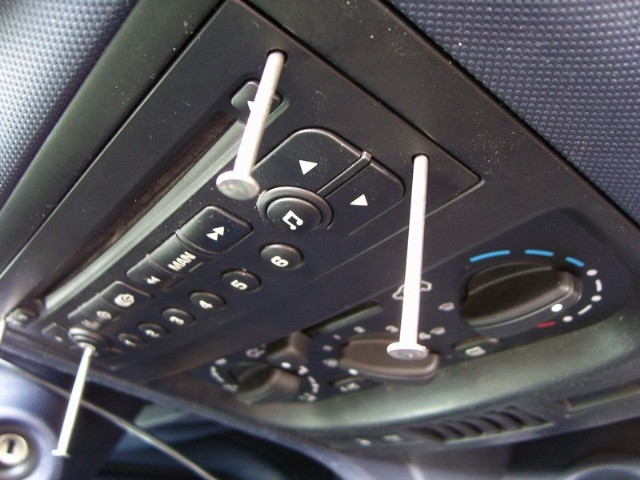

Pour cela 4 clous et c'est parti : (je pique la photo d'un autre post)

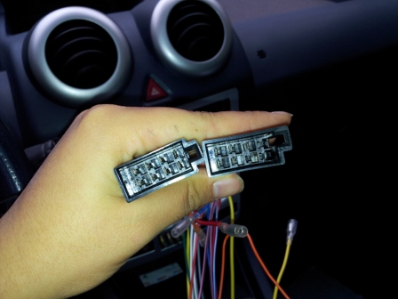

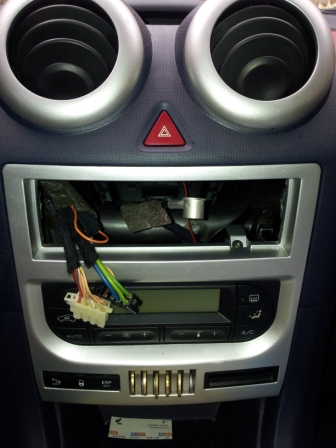

Le poste retiré, on voit les deux cables ISO de la 1007 ainsi que le cable antenne:

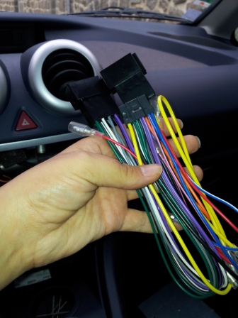

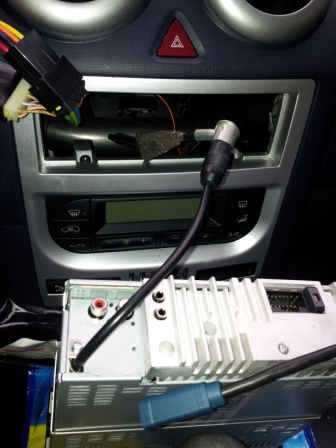

Les adaptateur ISO du poste alpine CDE-125BT fourni avec le poste :
... vu de dessus, celui de droite gère ce qui est alimentation et de gauche les enceintes, haut parleurs et amplis si besoin est...
Je relis donc ces deux connectiques à celle de la voiture (il est impossible de se tromper puisque l'emboitement est mécanique : si c pas le bon, ça ne s'encastre pas...)
Puis je relie l'antenne au poste :

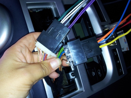

La suite est de brancher dans le cas de ce poste les fils rouge, jaune et orange à ceux de la 1007.
En connectant dans un premier temps le rouge avec le rouge, le jaune avec le jaune et le orange avec le orange, ma 1007 se mettait systématiquement en mode éco (impossible d'ouvrir la porte à distance, obligée d'ouvrir en manuel). J'ai donc suivie le topic de Gesan qui m'a permis de ne plus avoir ce problème :
viewtopic.php?f=24&t=1877&p=24208&hilit ... dio#p24208" onclick="window.open(this.href);return false;
Pour cela, j'ai donc branché le rouge avec le rouge, le orange avec le jaune.

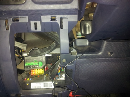

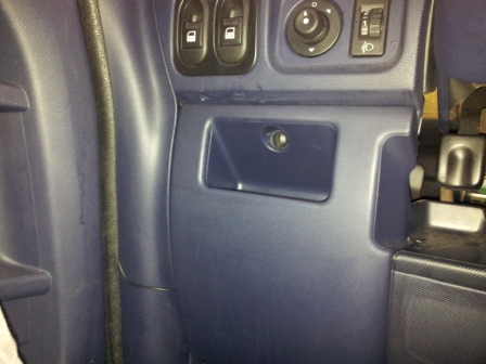

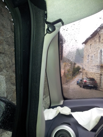

A partir de ce moment là, il reste à passer le fil du micro (fourni avec le poste) afin qu'il ne se voit pas (ou le moins possible) :
En ce qui me concerne, je l'ai passé sous le volant, la boite de fusible et le joint de la portière... J'ai la flemme (et pas le temps) pour le moment de démonter le montant de la portière pour mieux l'intégrer mais dès que j'ai le temps je le ferais. Donc sur cette présentation, il y a un bout de fil sous la boite à fusible qui rejoint le joint du montant :
Boite à fusible ouverte qui laisse entrevoir le fil du micro
Boite à fusible refermée et c'est là qu'on voit le fil du micro lol :

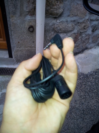

Micro une fois installé (le fil du micro est sous le joint noir):
Une fois mis en place, tu relies la jack du micro à l'arrière du poste sur l'entrée Mic.

laporreta a écrit :Bon alors je me lance dans les photos:
Je suis novice dans ce type d'exercice donc excusez mes erreurs d’appellations et autres. .....

Bon, j'ai une bonne et une mauvaise nouvelle, je commence par laquelle ?
Allez, la bonne; j'ai cherché...et j'ai trouvé des trucs sur le net. Quoi c'est pas une bonne nouvelle
bon la mauvaise alors : Ton poste, CDE-125BT ne permet pas l'affichage sur l'écran déporté
(seuls les postes avec la technologie Ai-Net le permettent et ils sont beaucoup plus chers)
Dans ton lien sur le "TABLEAU DES INTERFACES TELECOMMANDES" Alpine, la remarque pour le APF-D100PS est :
Fonction télécommande au volant ET afficheur déporté si Ai-Net depuis 2004 (sauf CDA-9812RB;IVA-D105et106;IDAX200,X300,X301etX303
Donc pas la peine d'acheter la ref APF-D100PS
A mon avis, on peut aussi éliminer la ref. APF-S102PS
Valable pour télécommande 8 fonctions avec autoradio Philips RC200 d'origine ou
Télécde au volant 4 fonctions (Vol +, Vol -, Seek +, Seek -) sur autoradio Philips RB1 / Clarion RD1 et PU2325A
La télécommande de la 1007 c'est 6 fonctions non ?
La ref. APF-S100PS semble OK... mais personne ne semble l'avoir montée sur une 1007.
En fait tout le monde attend que tu testes pour nous
Pour ton problème de perte mémoire du poste, en regardant le schéma de câblage du poste (dernière page)
http://www.alpine-electronics.fr/filead ... 5BT_FR.pdf
On a le (+) Permanent en 4
le (+) après contact en 7
La masse en 8
et le schéma de gésan, on a :
le (+) Permanent en 7
le (+) après contact en 6
La masse en 8
Donc sur le connecteur autoradio il faut débrancher le fil en 6 et mettre le fil en 7 à la place
débrancher le fil du 4 et le mettre en 7.
Le fil qui était en 6 correspond à l'éclairage du combiné d'instrument, aucune idée de l'endroit où
on le branche...(à isoler)
Mais tu as raison, normalement l'interface APF-D100PS devrait régler ces problèmes de connecteurs
A+ Laurent
