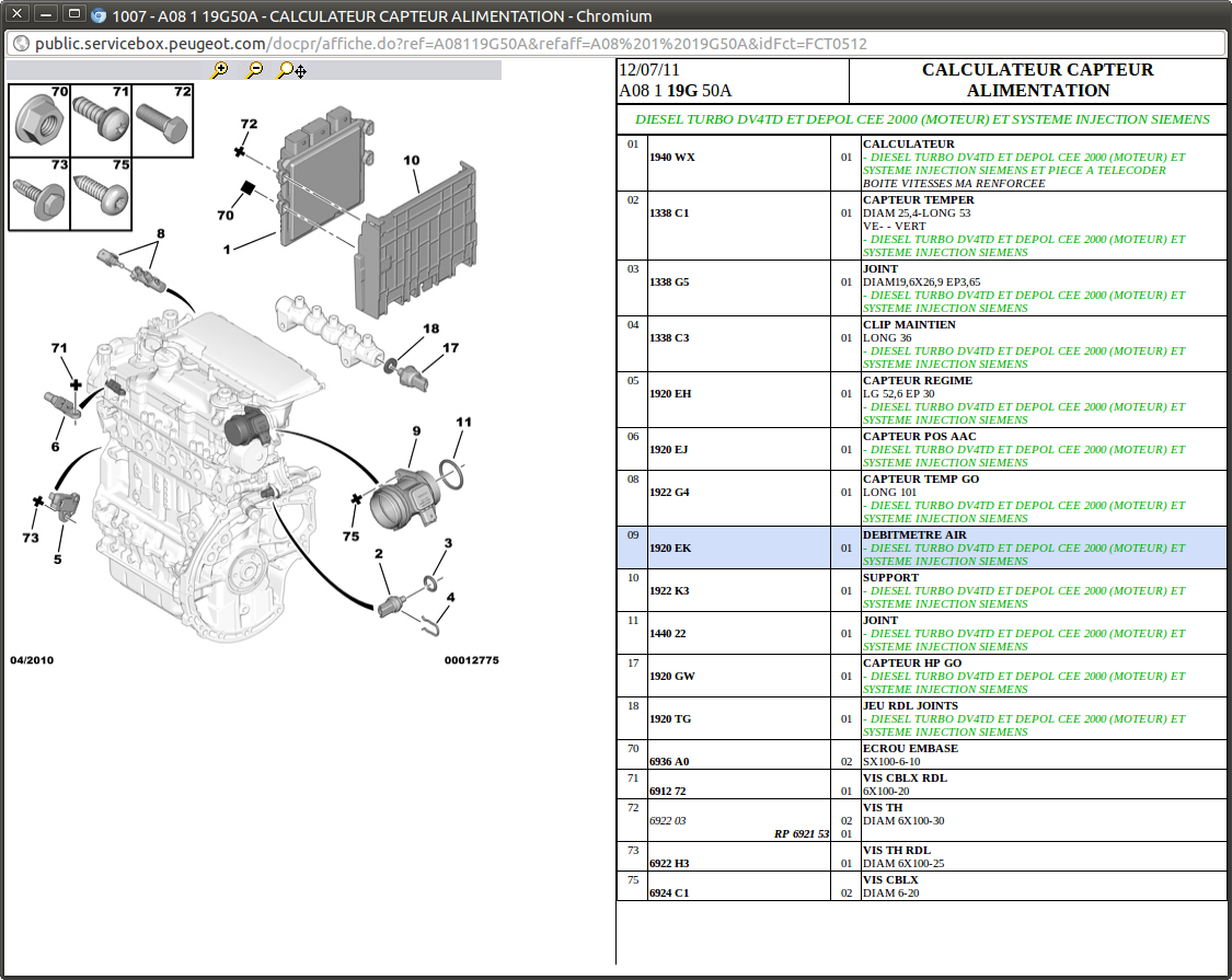

Le calculateur d'injection n'a pas l'ordre,il a besoin de tes positions d'arbres à cames et la position des points morts hauts pour donner l'ordre aux injecteurs,cette panne n'est pas courante,on plonge ici dans l'électronique! Cela va intéresser plus d'un! Un des deux capteurs qui est HS,je parie celui du régime moteur, n°5 ref: 1920 EH ,il a deux fonctions;position et régime!
