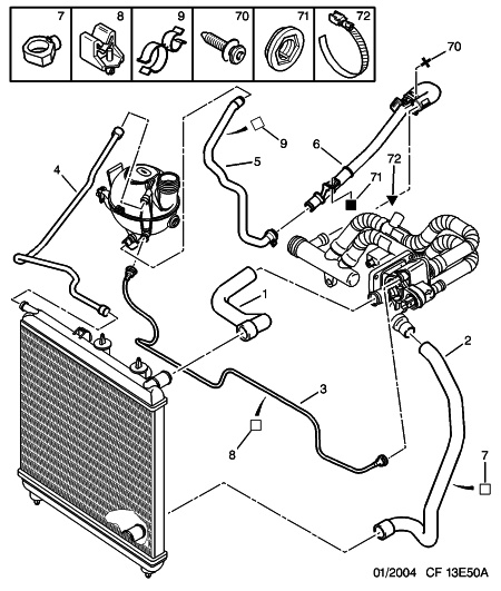

Il y a le boitier de sortie d'eau du moteur pas très loin de la batterie :
Le schéma complet du circuit, il ne correspond peut être pas à 100 % à ta 1007, il y a eu des évolutions.

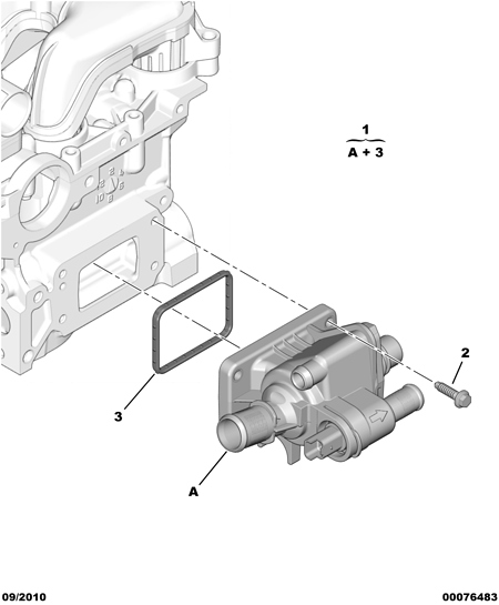

Bilan : remorquage chez Peugeot,
diagnostique : boitier d'eau sur culasse HS,
réparation 195,13 euros, 3 jours d'immobilisation (le temps de commander la pièce et de réparer)
