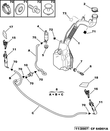

merci de me répondre, en fait l'eau arrive bien mais il manque la pièce en plstique qui sert de support au cache lave-projecteur
quand il se retire après giclage;sinon c'est une 1007BVA de 2007 32000km toit ouvrant; j'en suis très content surtout pour le mode séquentiel

Donc il faut que tu change le gicleur, pièce n°15 :

merci pour le n° de la pièce je vais pouvoir la commander merci beaucoup,je vais voir le prix de changement du RT3 merci à vous pour cette aide
