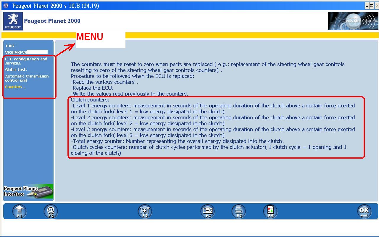

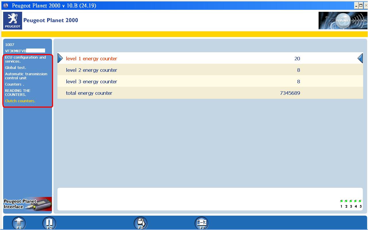

En PP2000(Peugeot Planet 2000), il ya 5 compteurs pour embrayage.
Est-ce qu'il ya quelqu'un sait ce que signifient-ils?
"LEVEL 1 ENERGY COUNTER" ???????
Mes compteurs d'embrayage.
Merci !
(Désolé que je ne trouve pas la page française en PP2000. )

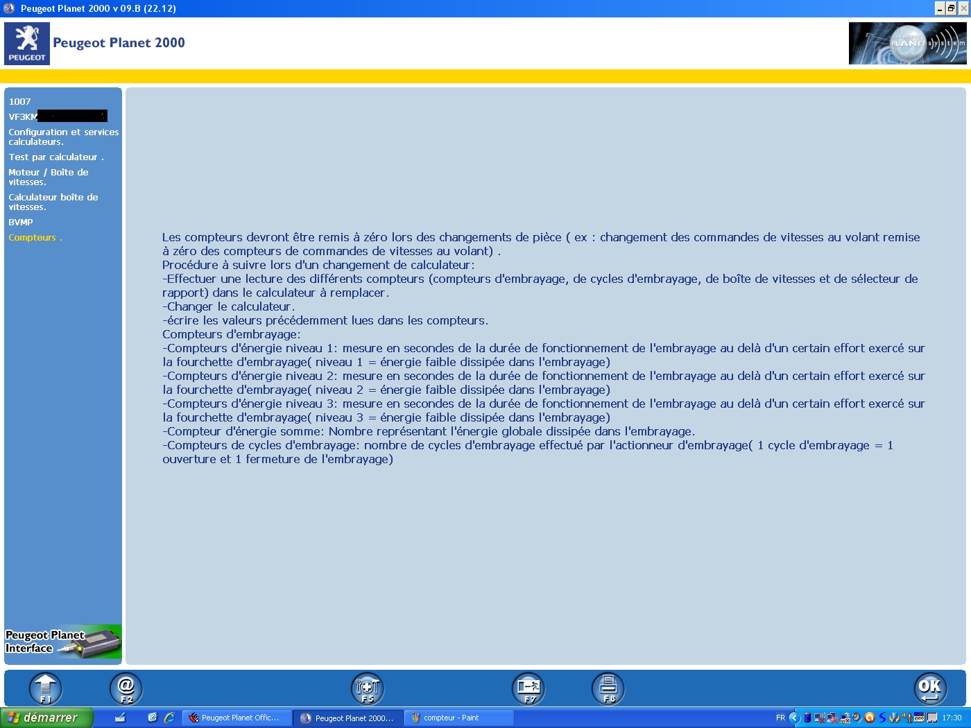

Merci,jeje51 a écrit :Peux tu dire dans quel menu tu vas, je vais regarder de mon coté.
Oui, s'il vous plaît, je vous remercie.
Mots sur l'écran PP2000 sont simplifiées.
Google ne peut pas traduire des termes tels que le présent document.
Bien que le PP2000 a l'option de langue, mais mon Windows ne peut pas afficher en français PP2000.
(Mon Windows peut afficher en français, mais pas dans PP2000 )
C'est là que pour accéder au menu.
S'il vous plaît utilisez PP2000 édition française pour l'ouvrir.
Récemment, mon boîte de vitesses ne peut être engagée (Boîte automatique à défaut), alors je fais des études à ce sujet.
l semble être lié à l'embrayage, ou de l'actionneur d'embrayage.

Exactement! C'est pourquoi il est si étrange! Pourquoi l'unité est le «second»?admin a écrit :Si c'est réellement une durée en secondes du temps de fonctionnement de l'actionneur, ça parait bizarre, l'actionneur ne fonctionne pas pendant 8 secondes lors d'un changement de rapport.
Je ne comprends pas ce qu'ils sont, mais ils sont pour l'embrayage.
Je me demande si ces compteurs peuvent être utilisés pour décider si nous devons remplacer l'embrayage?

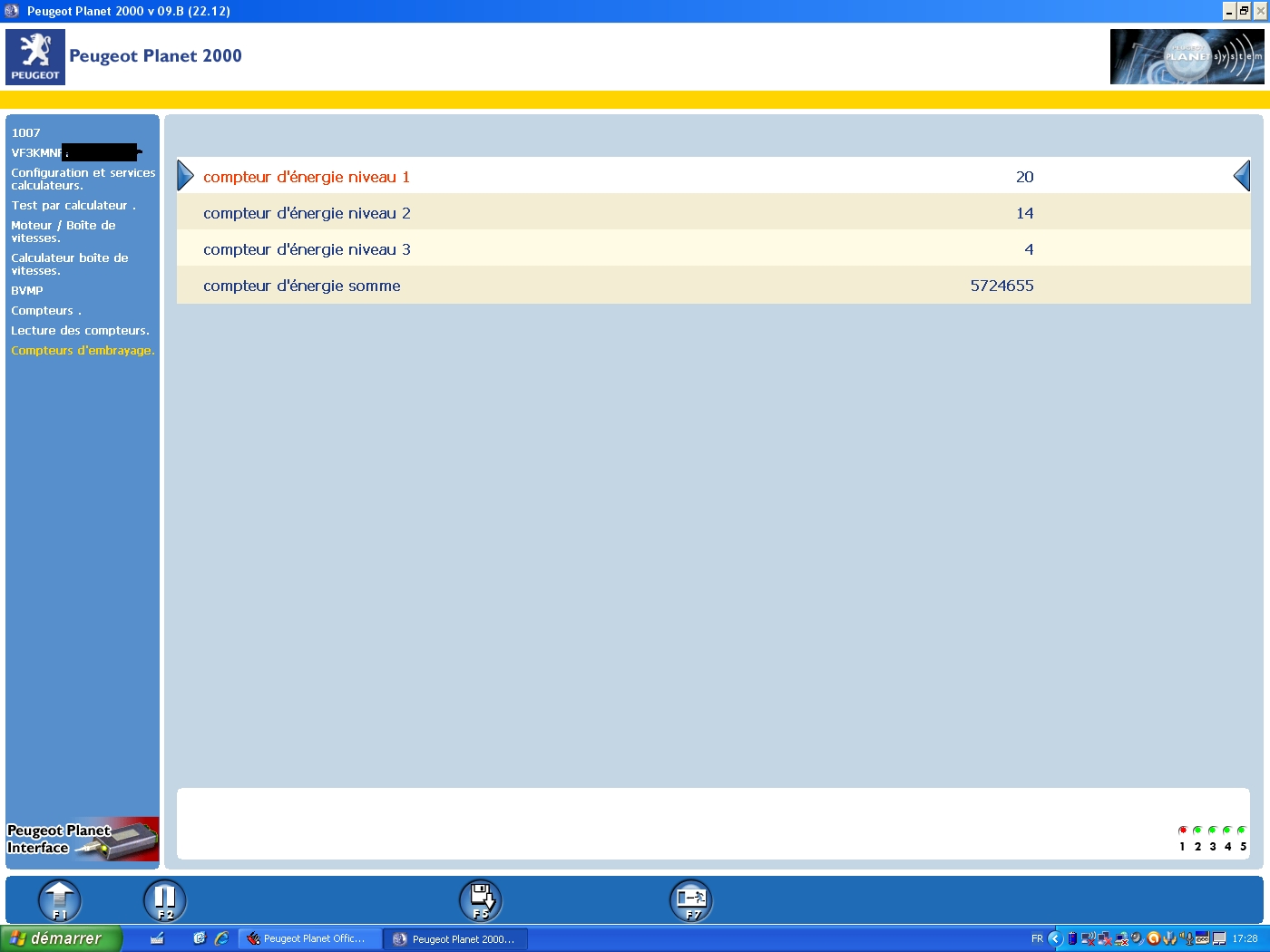

Re: Compteurs d'embrayage ?
Voici ce que j'ai récuperer sur la mienne :
Par contre, je ne comprend pas vraiment a quoi cela correspond !!
