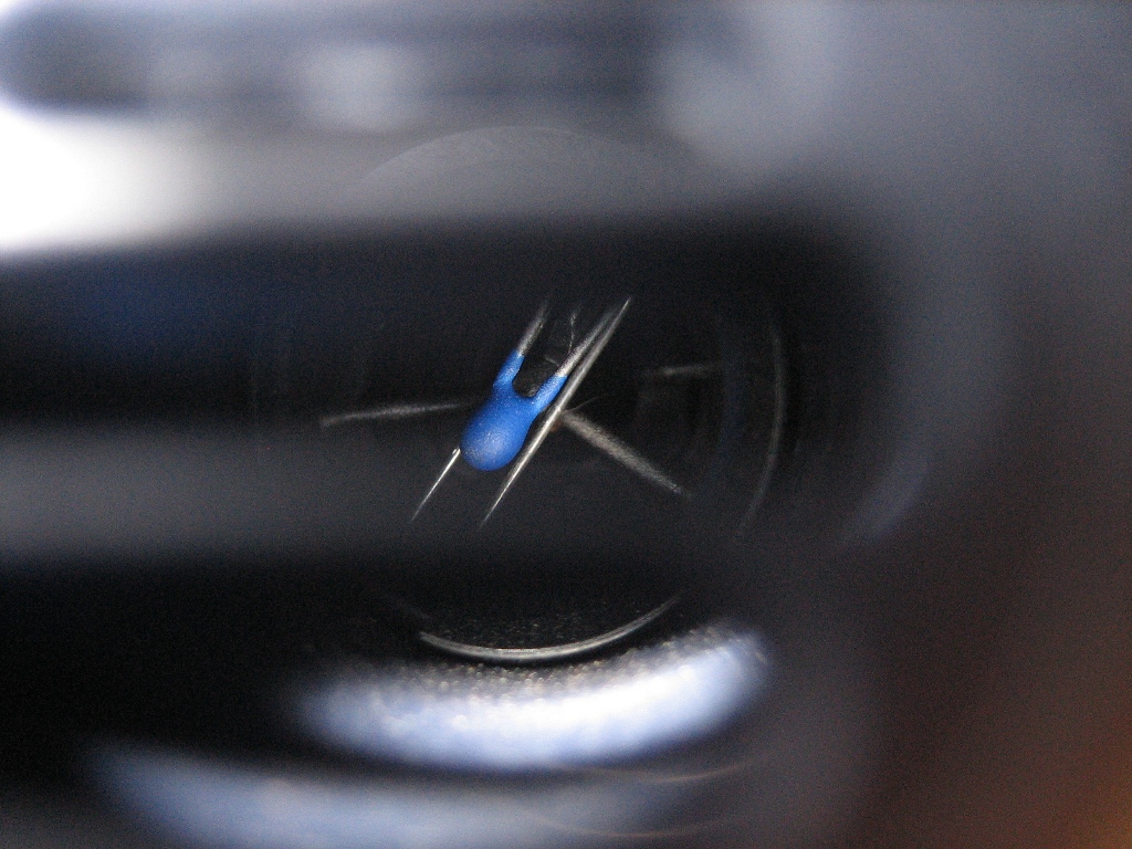

ça va pas vraiment vous aider mais j'ai réussi à faire une photo du capteur, le bruit doit provenir du petit ventilateur qui est dessous.

mes compliments a David pour la photo!
Je voudrai essayer avec la bombe seche...mais peut etre que le jet puissant de la bombe peut dommager le capteur...que est ce que vous pensez?
Une question: l'element bleu rassamble un component electronique, peut etre il produit le bruit en vibrant?

le composant bleu c'est une thermistance, je doute que le bruit vienne d'elle.

Bounjour à tous, I'ai controlé le capteur, et le bruit vient effectivement du petit ventilateur.
Je pense que le bruit est causè de l' usure du petit moteur du ventilateur.
