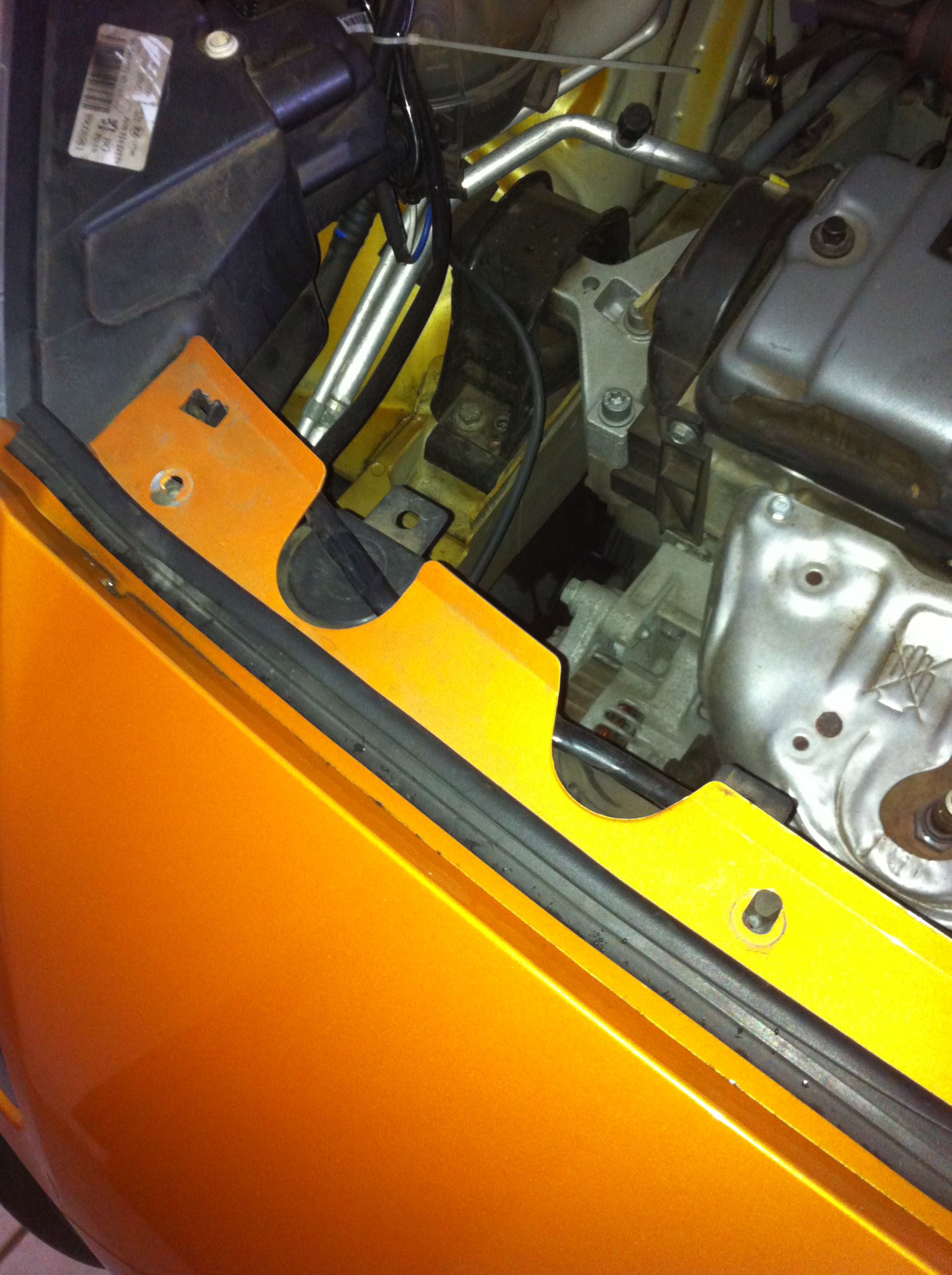

Etape 1 " Enlever la calandre " :
  • -Ouvrir le capot :84:

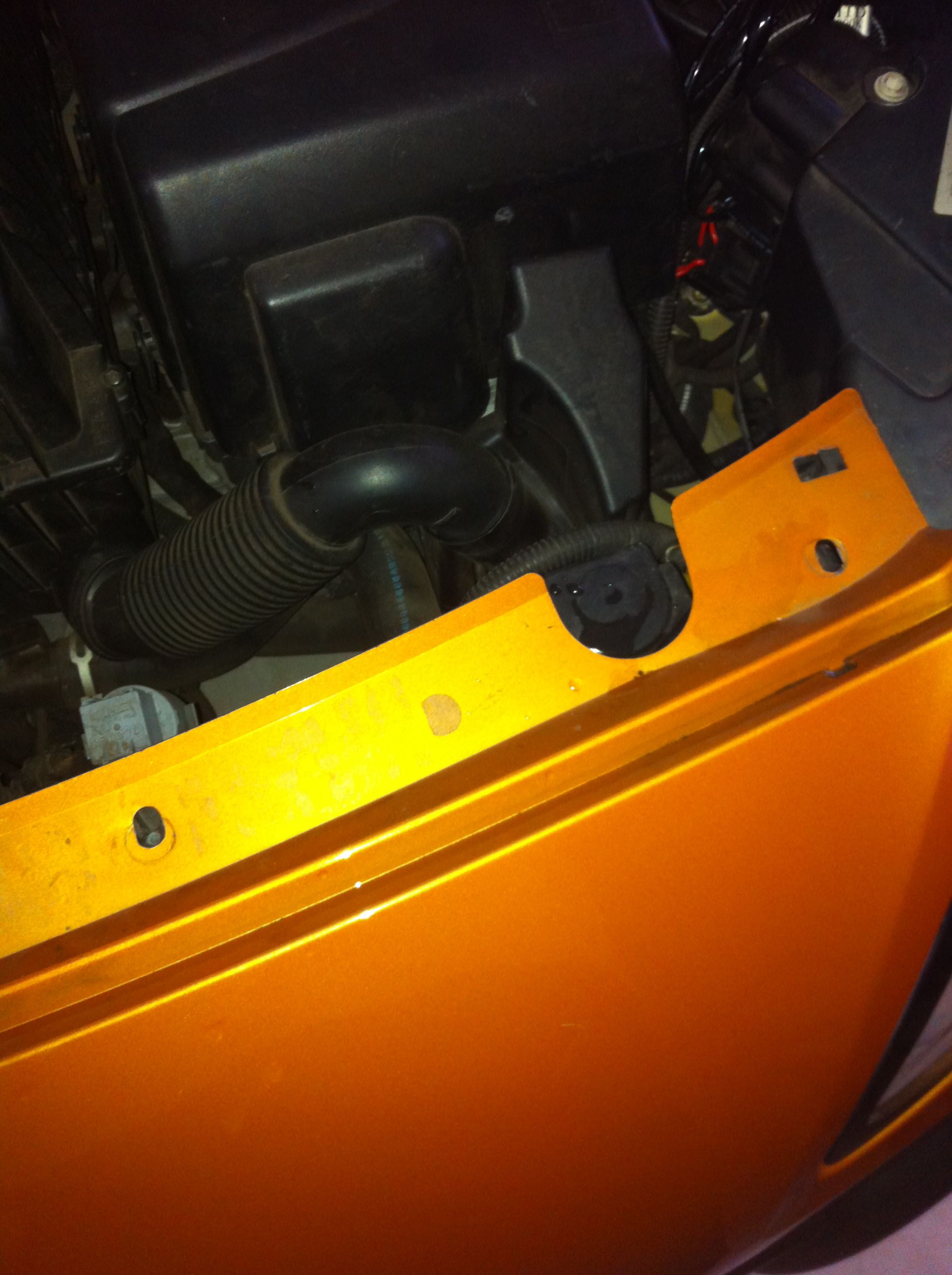

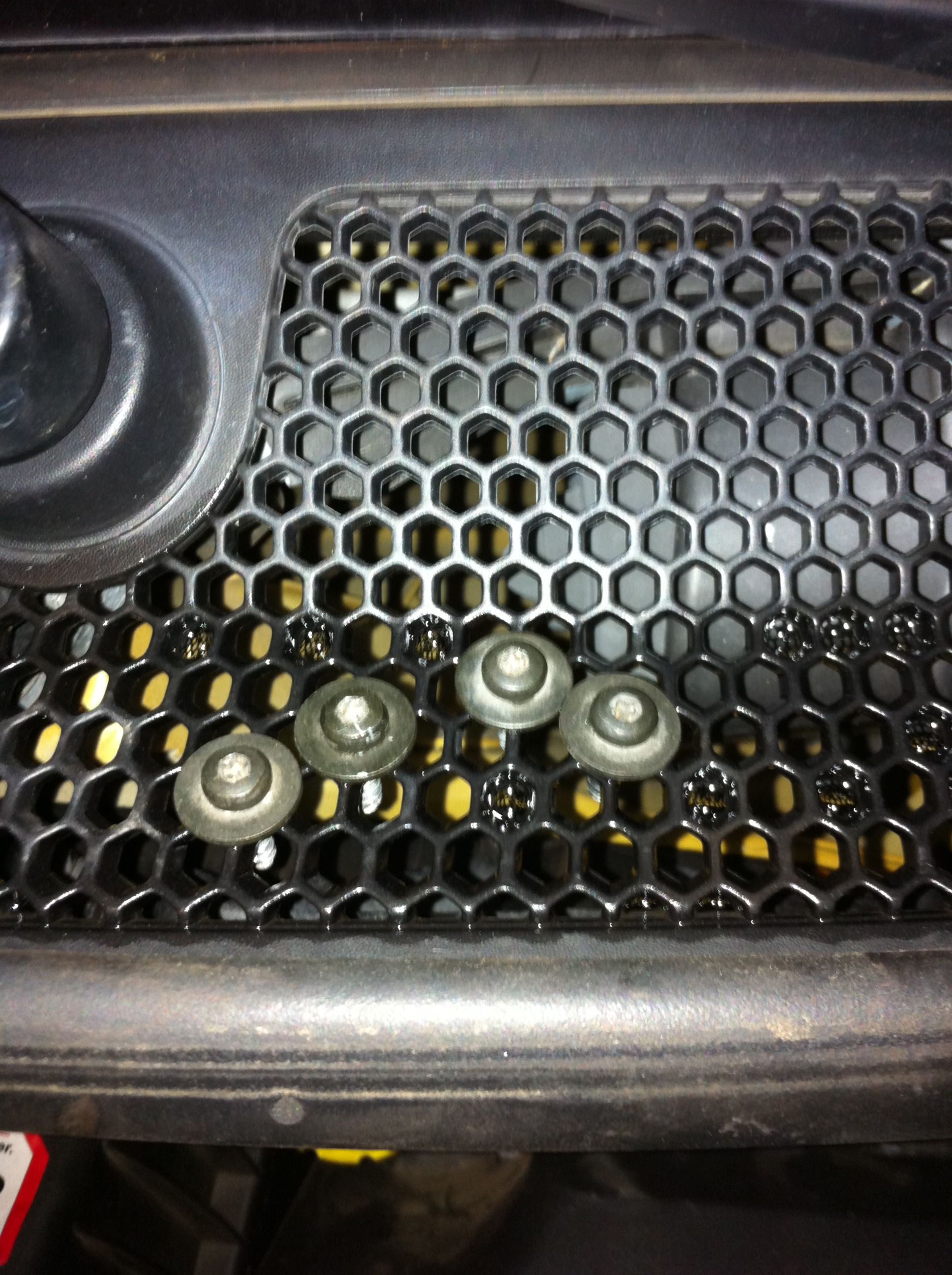

    -Devisser les 4 vis comme sur les deux photos :
    Astuce : Mettre vos vis comme sur la photo pour pas les perdre :

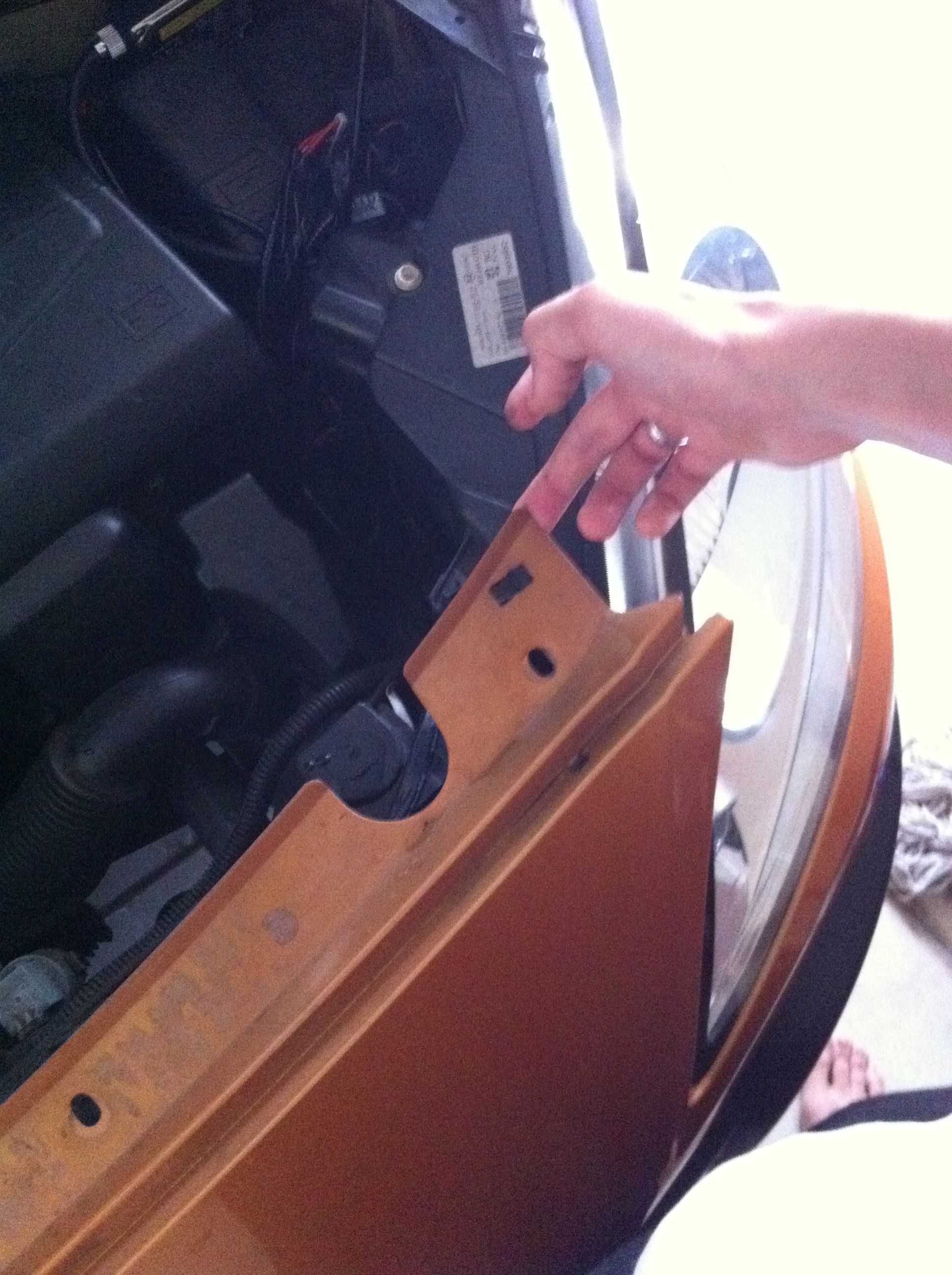

    -Déclipser au niveau des extrémités :

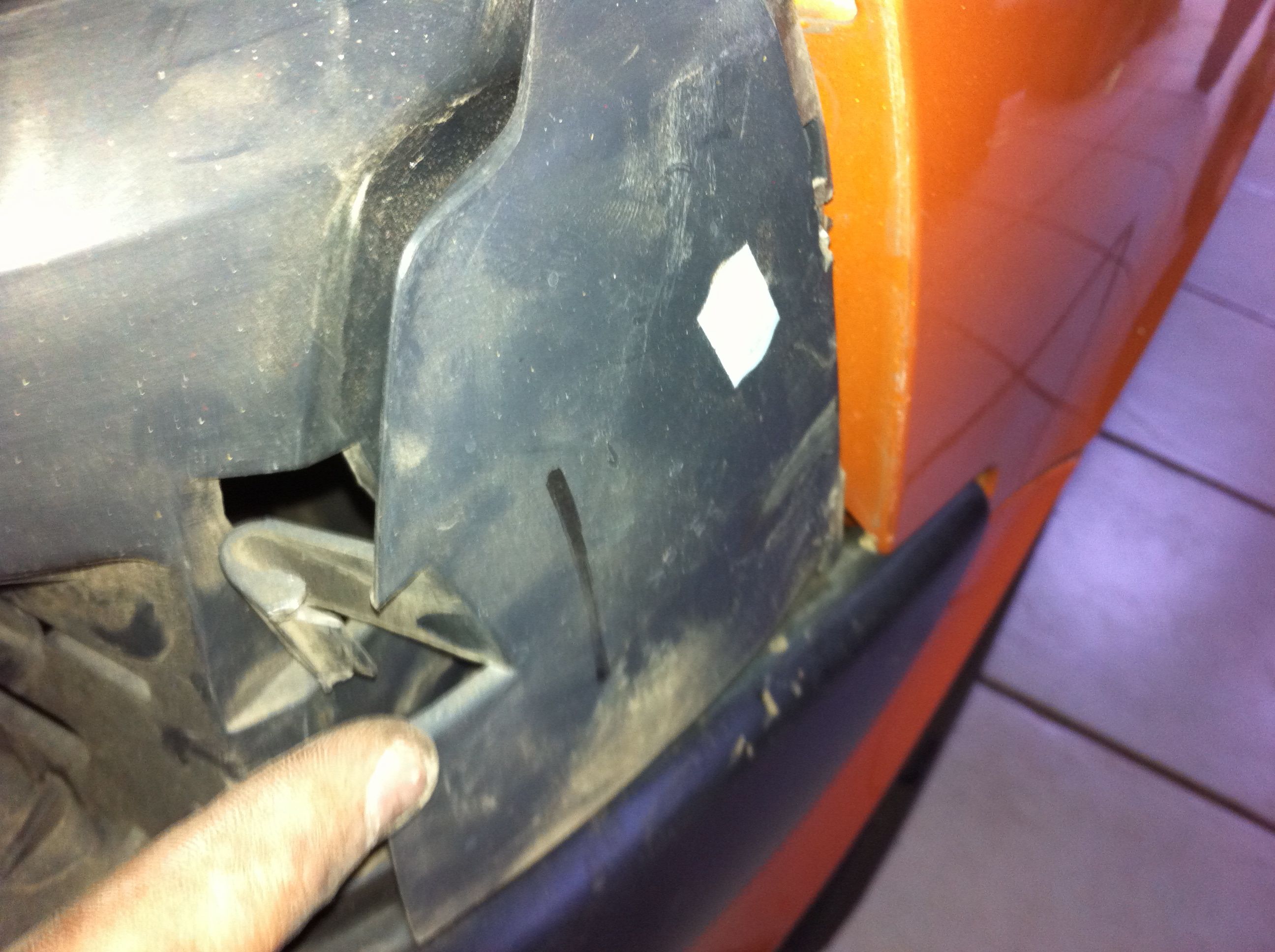

    -Il faut ensuite déclipser la partie située en dessous de la calandre (partie droite) :

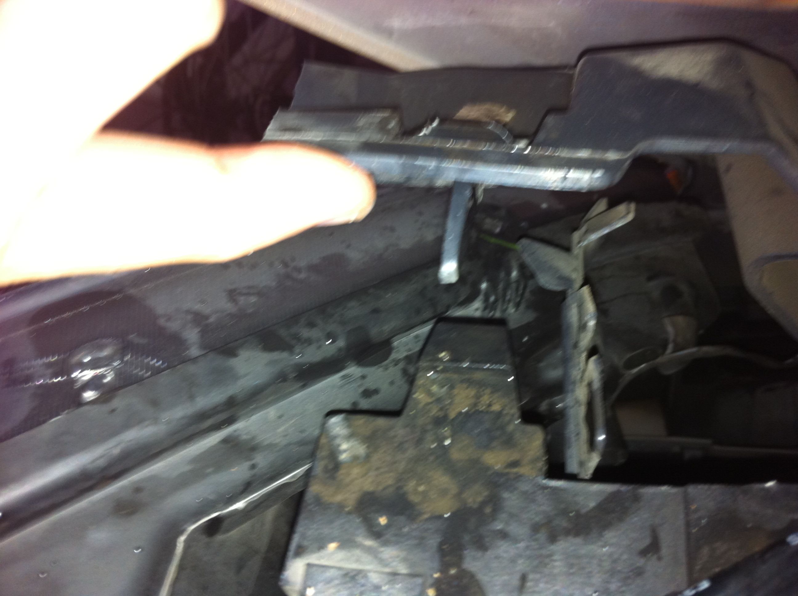

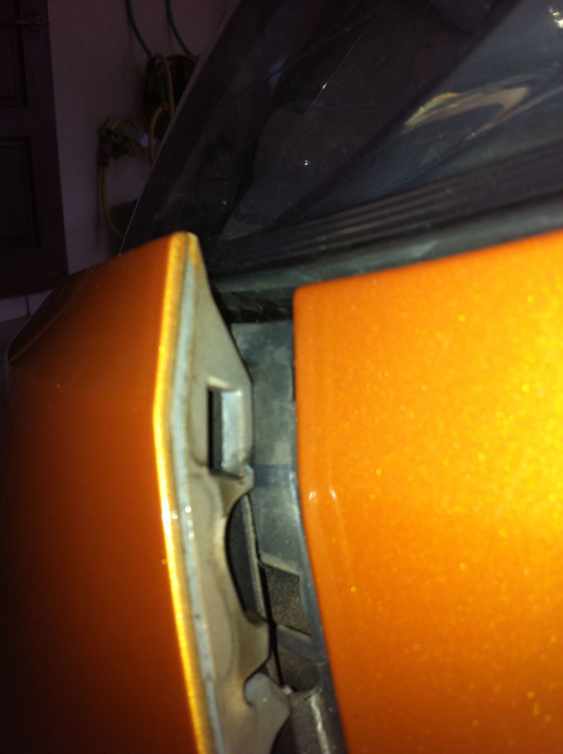

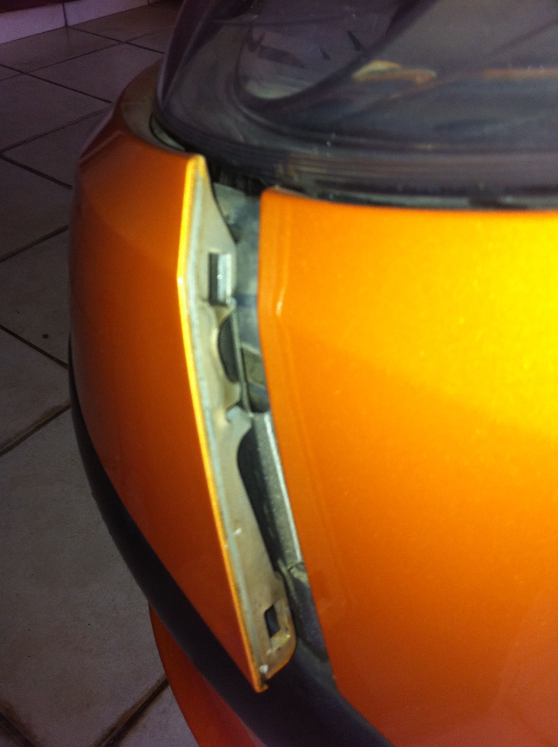

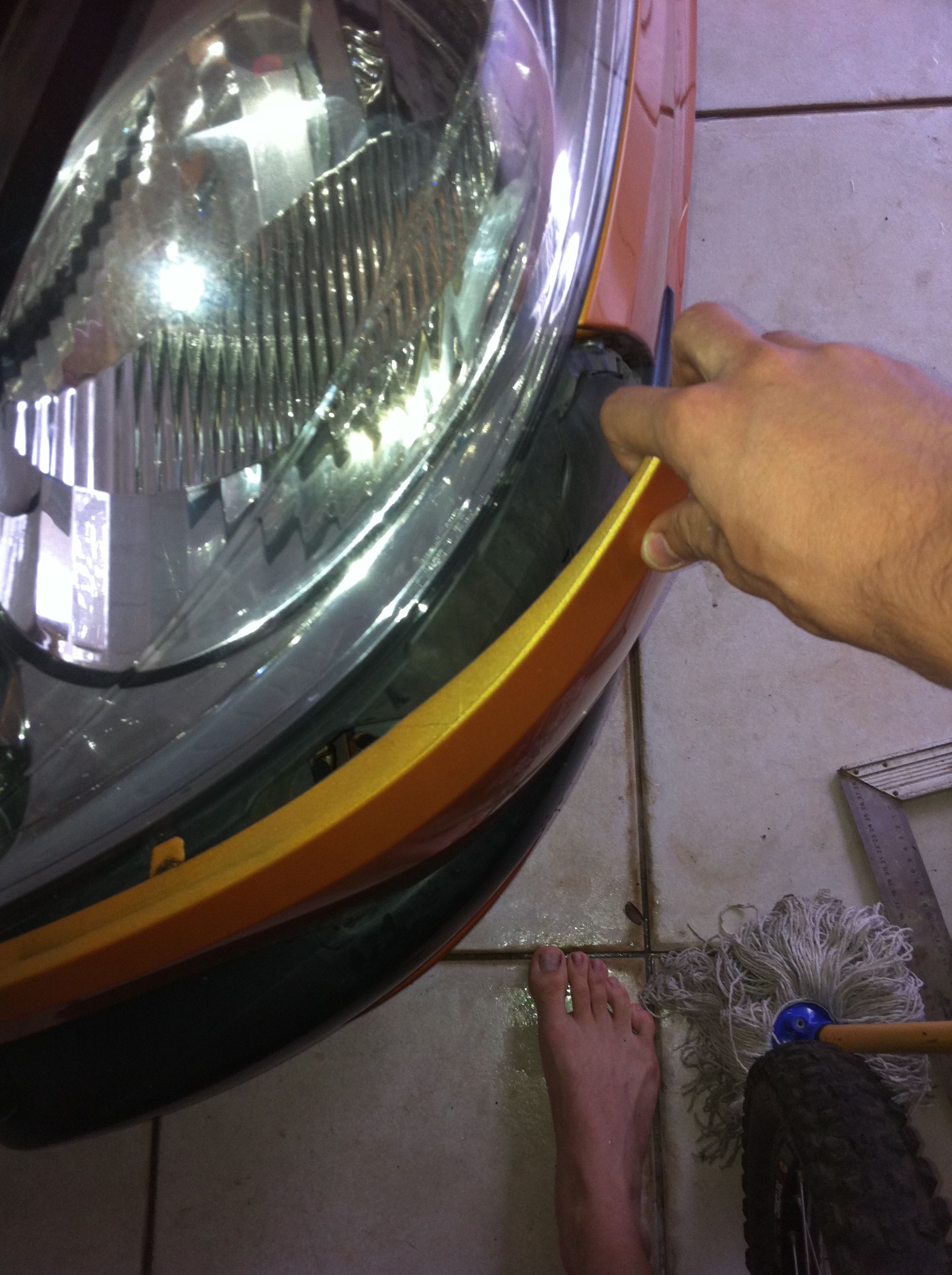

    -Maintenant arrive la partie la plus difficile le déclipsage de la calandre :f05: :
    Voici comment est clipsé votre calandre sur le coté :
    Donc pour l'enlever et bien il faut prendre un tournevis enrouler d'un tissus, rentrer dedans et sortir cette putain de calandre
    Ensuite ça donne cela :

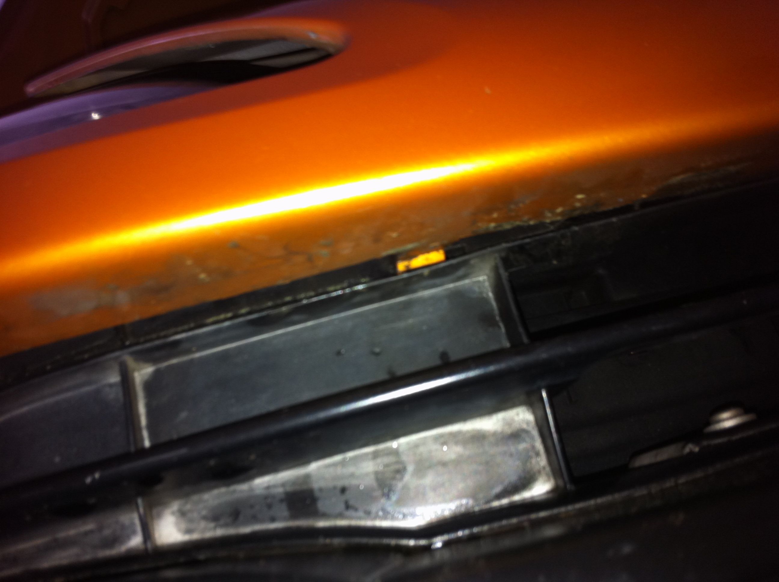

    Il suffit de tiré vers l'extérieur ensuite vous aller atteindre le premier clipsage de la calandre comme sur la photo :
    ensuite on arrive au milieu et la c'est aussi clipser il faut le déclipser de l'intérieur :

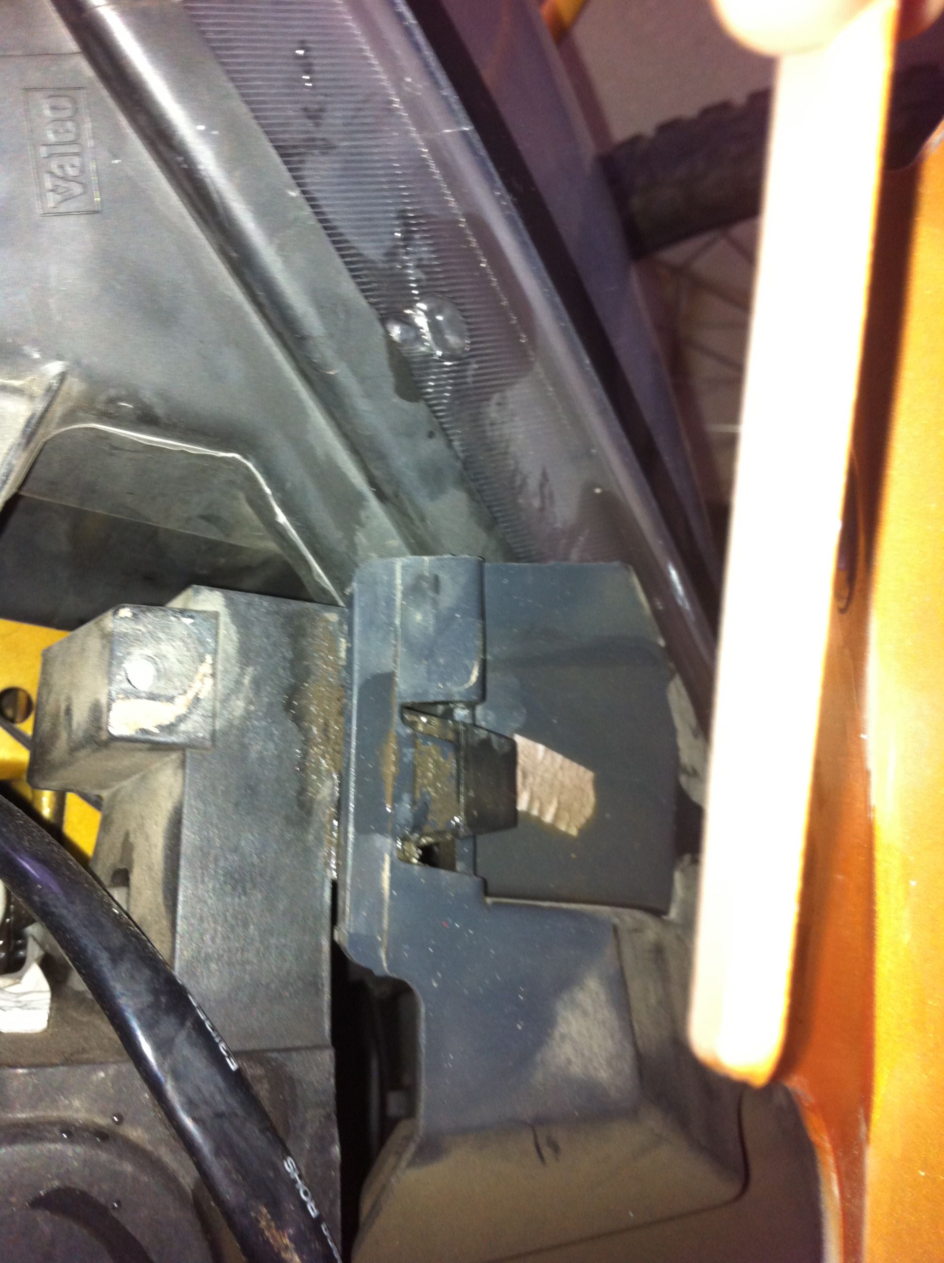

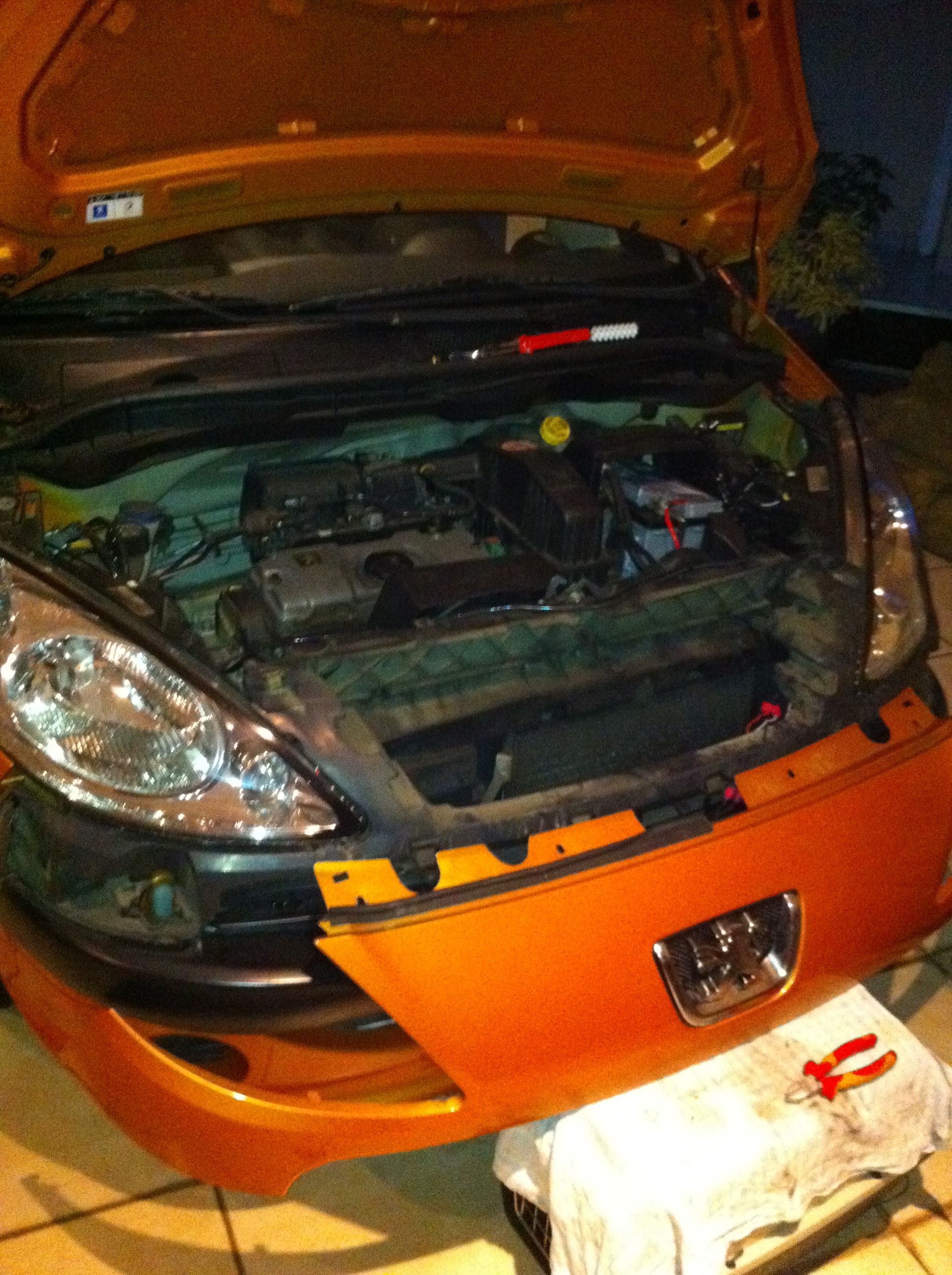

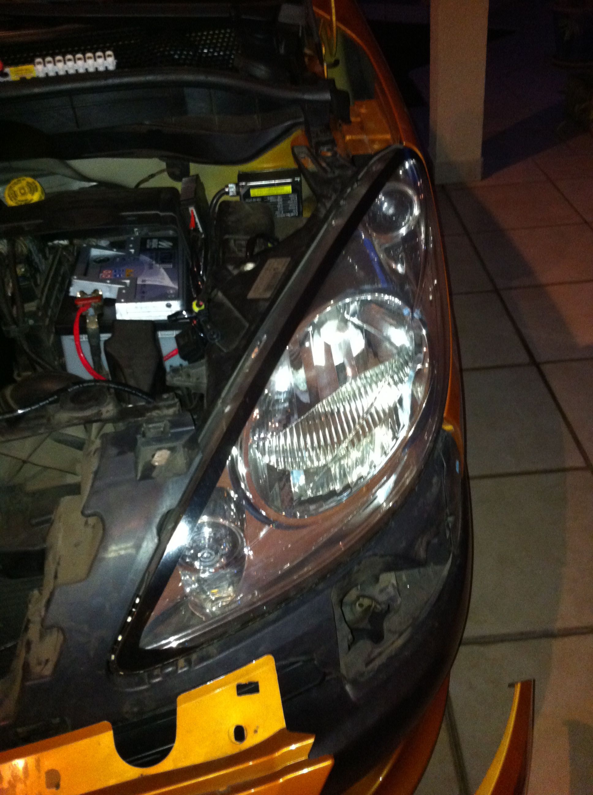

    Une fois la calandre enlever il faut déclipser le cache en plastique pour accéder aux vis comme sur l'image pour avoir un meilleur accès lors de la pose des leds :
    Ensuite il faut dévissé et tirer le plastique vers l'extérieur pour avoir un meilleur accès
    Magnifique vous avez enlevé la calandre on va passer à l'installation des leds maintenant :27:
Etape 2 " Installation des leds sur les phares " :5: mais non c'est simple :) :

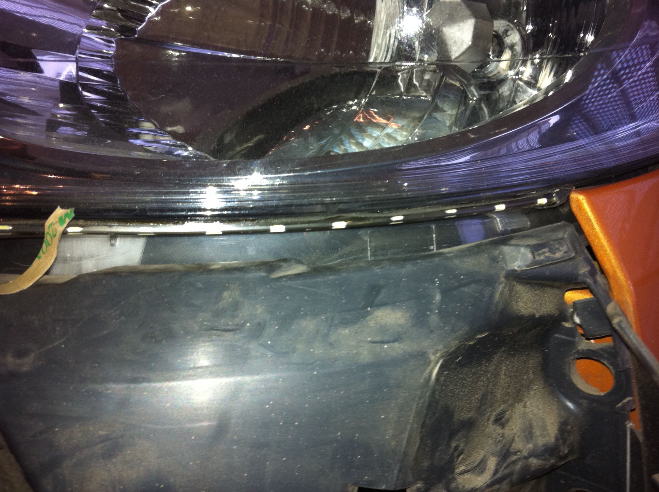

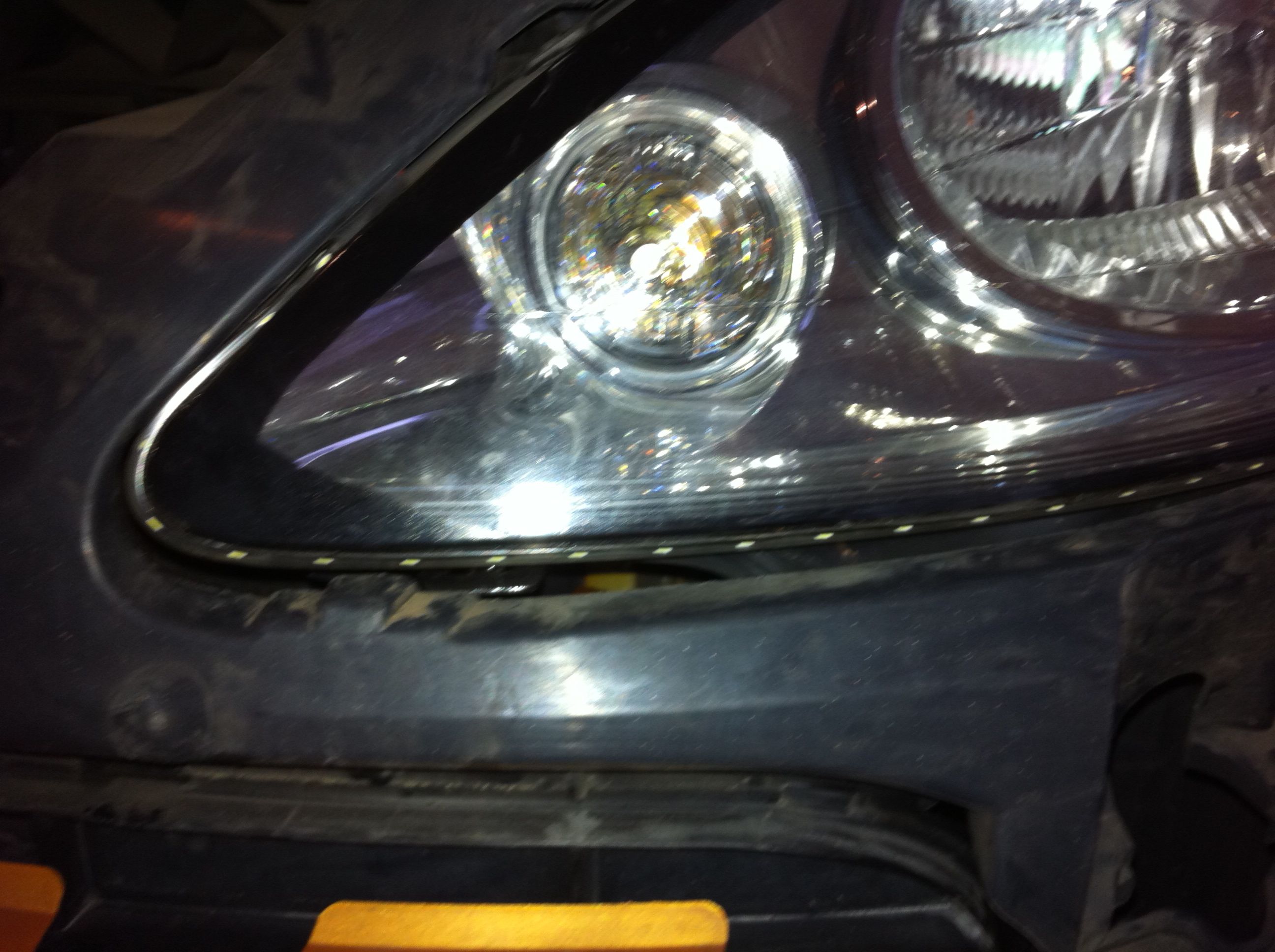

  • Maintenant vous prenez vos leds et vous partez comme sur la photo en enlevant progressivement l'autocollant en même temps que vous avancer :
    Ensuite ça donne un truc dans le genre, si vous voulez l'angle à la fin du feux garder comme sur l'image sinon il faut placer la led le plus profondement possible pour que la led ne soit pas visible une fois la calandre remis : Au départ j'avais laisser comme sur la photo mais j'ai ensuite mis la led de sorte à ce qu'il y ai pas d'angle (Plus jolie à mon gout) :

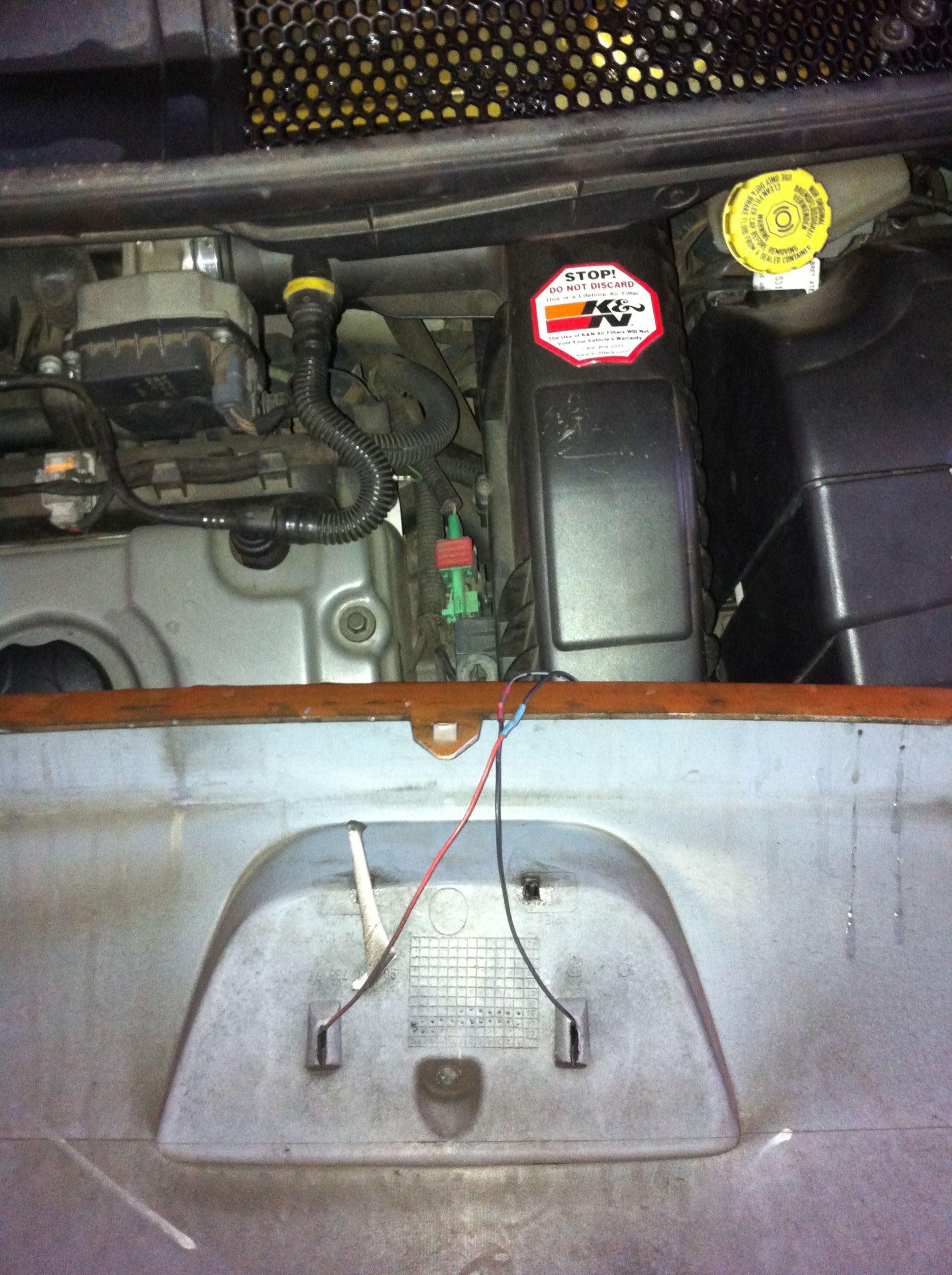

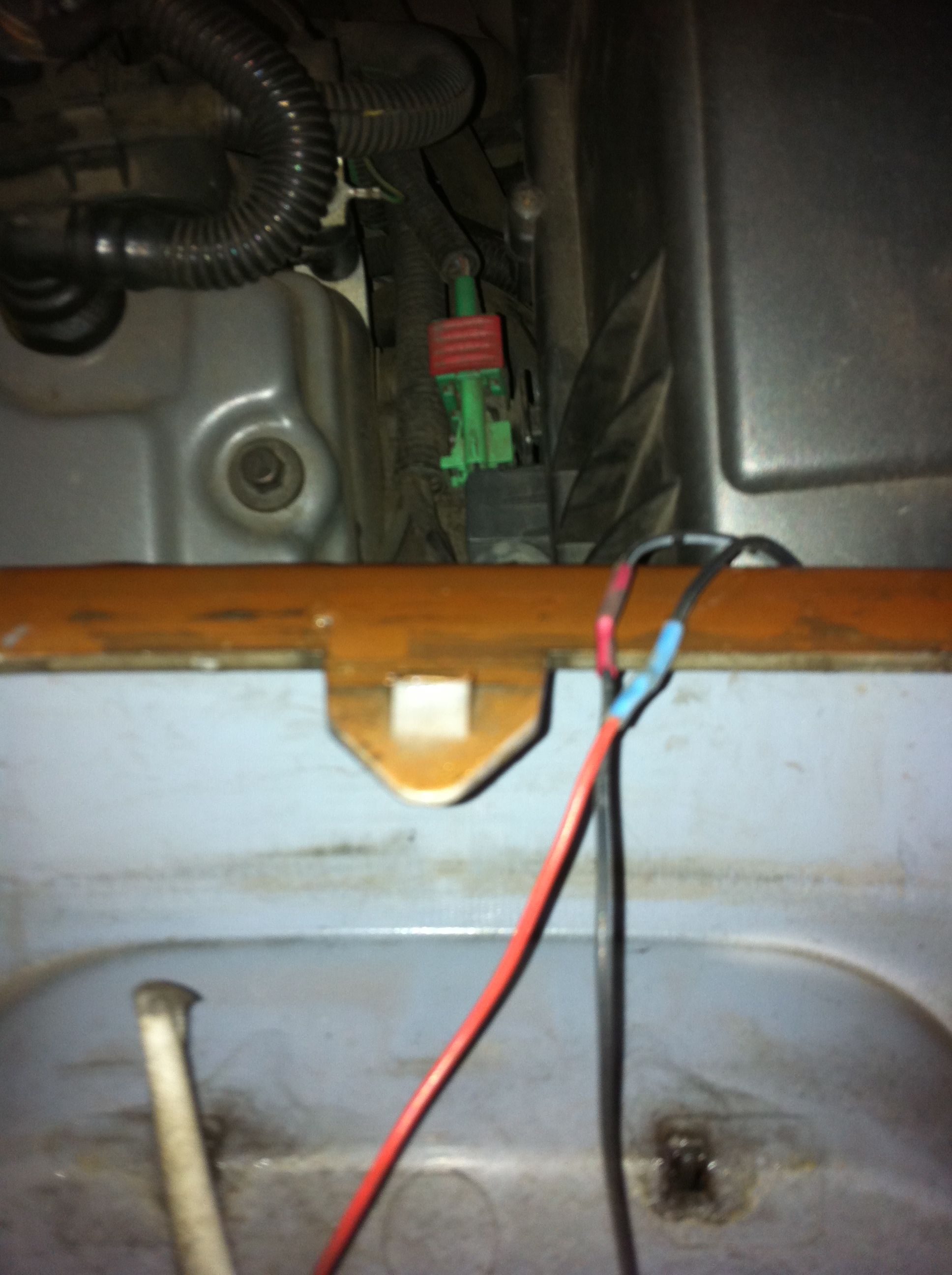

-Partie connection aux veilleuses :

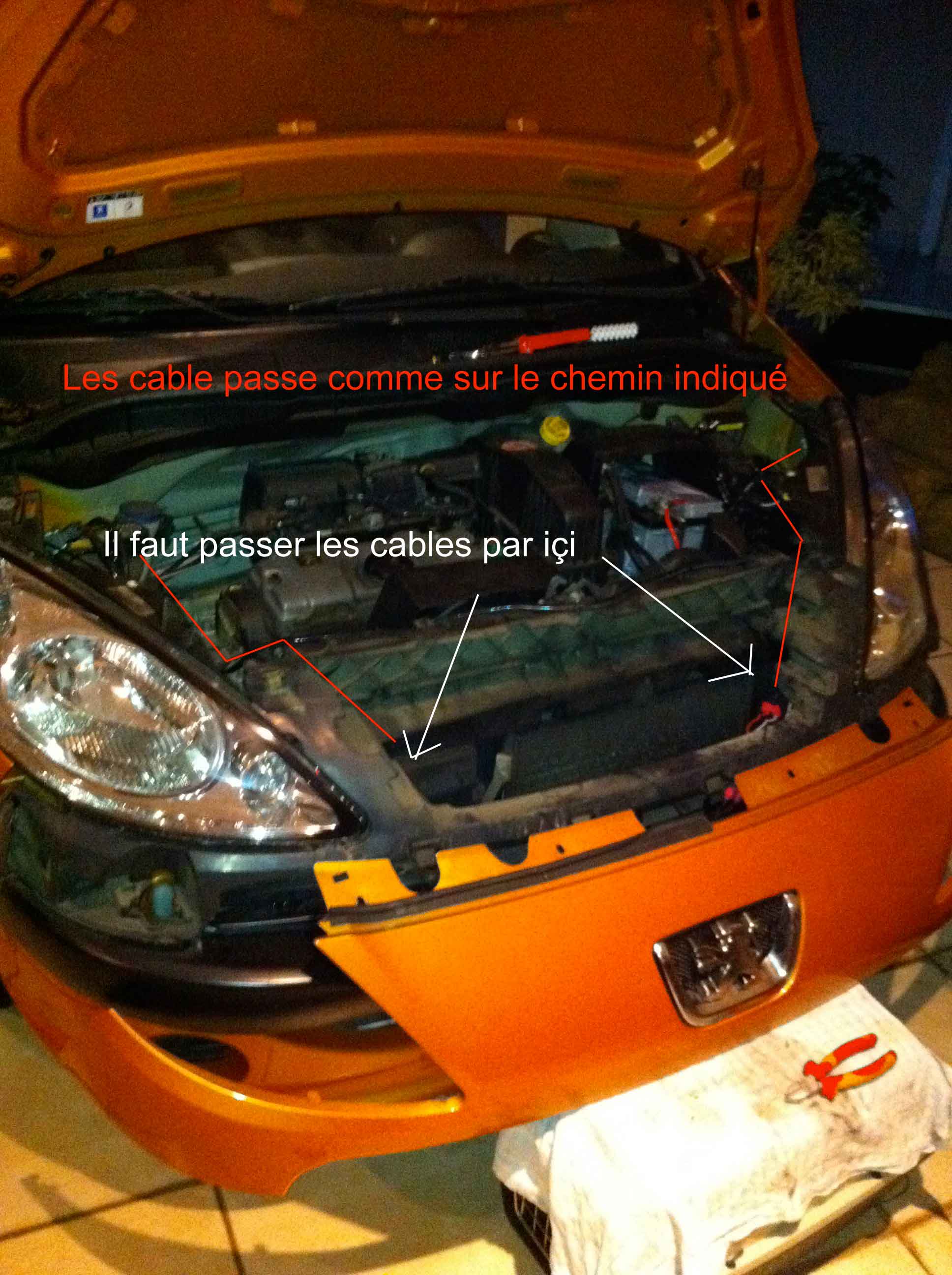

  • Bon et bien voila maintenant la connexion s'impose la j'ai pas vraiment de photo à l'appuis car c'est assez compliqué à prendre.
    A la fin de l'installation de la led sur le phare il faut ce débrouiller pour passer vers l'intérieur (Coté moteur) dans la partie comme sur la photo, ensuite vous devez rallongé le câble car il n'est pas assez long moi perso j'ai soudé ensuite il ne manque plus qu'a le connecter vers chaque veilleuse avec les clips livrés avec :) :

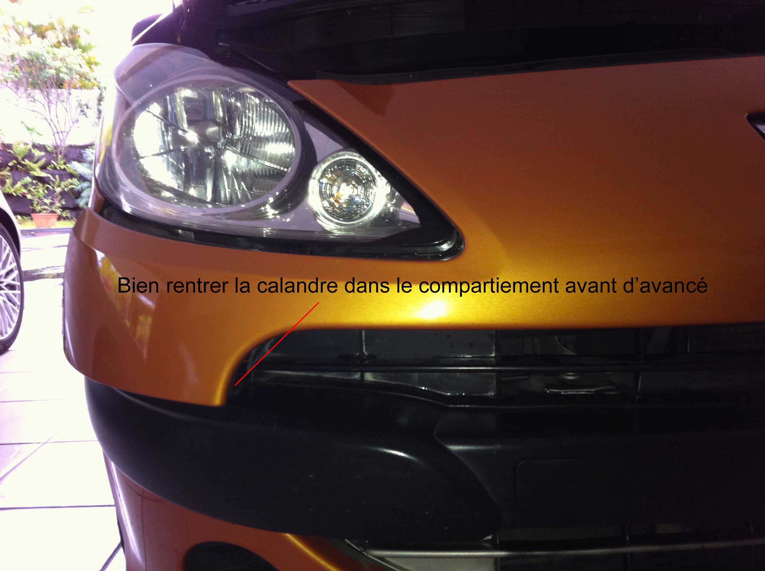

- Reprendre l'étape 1 à l'envers :
  • Attention quand vous réinstaller la calandre :
