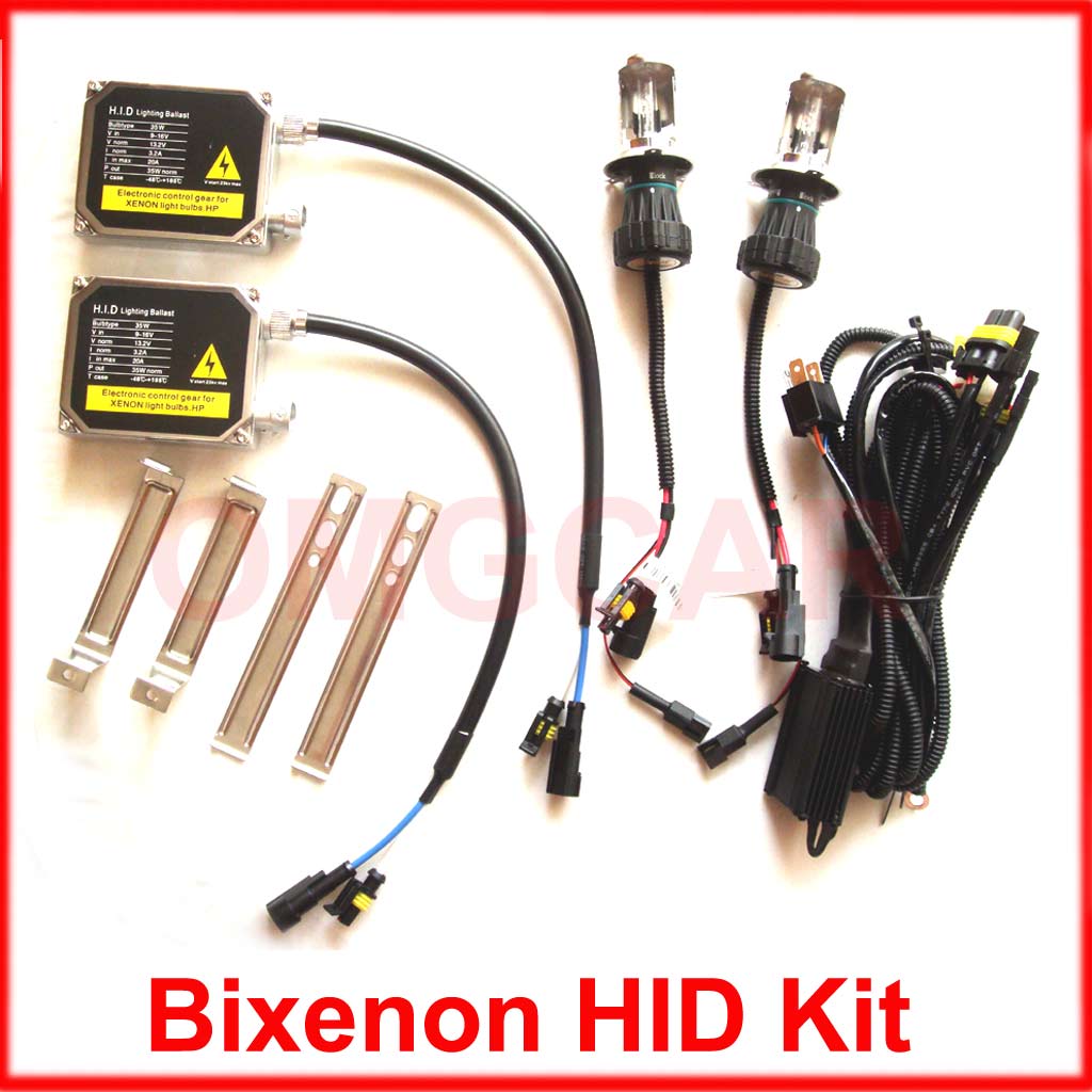

Comme à l'époque de la 1007, mon véhicule actuel n'est équipé que d'ampoule H4 pour phare et plein phare.
Faisant bcp de route nationnale en pleine pénombre, j'hésite beaucoup a mettre des ampoules H4 Xenon (des vraies, pas de simples bleue pour faire du tuning lol)
http://cgi.ebay.fr/HID-XENON-CONVERSION ... 2c5185ff42" onclick="window.open(this.href);return false;
Savez vous me dire comment on connect ces dernieres et à quoi sert l'espece de boitier?
Y a t'il un risque pour la durée de vie de l'optique?
Merci par avance pour vos aides et conseils

Les ampoules xenon fonctionnent sous une haute tension, le boitier (le ballast) permet de faire l'élévation de tension. Attention au CT, les véhicules équipés de xenon doivent disposer d'un lave-phare fonctionnel.

Sinon pour mon info, comment ça se passe niveau connectique avec les kits xenon comme ci dessus?
C'est plug and play ou bien faut faire un peu d'electricité?
Comment ça se branche? connecteur du phare --> transfo xenon --> ampoule xenon ?

Je ne pense pas que ce soit plug and play. Les connecteurs des optiques variant d"un modèle à l'autre. Tu sais un démontage/remontage tous les 2 ans c'est pas la mer à boire... je me tâte pour commander ça pour la 1007. Normalement le plastique des optiques ne devrait pas souffrir, les ampoules xenons sont censées chauffer moins que les ampoules halogène.

bah la connectique des H4 est standard sur tous les véhicules, ça se branche direct au cul de l'ampoule... sur les véhicules anciens du moins, c'est vrai que sur les optiques récent, la connection H4 est interne au phare et le bloc optique a un connecteur qui lui est propre....

J'ai reçu le kit. Ca n'a pas l'air compliqué à installer, du moins sur le plan électrique, aprés va falloir trouver où fixer les 2 ballastes et le boitier de commande (genre relais). De ce que j'ai vu vite fait, il faut brancher le "relais" sur la batterie (y a un fusible), puis repiquer sur un phare (c'est un connecteur type cul d'ampoule H4), les ballastes se relient à cette sorte de relais. Les ballastes doivent être installés au plus près des ampoules. La tension de sortie des ballastes est de 23kV si j'en crois ce qui est écrit dessus.... vaut mieux ne pas y mettre les doigts même si le courant de sortie est très faible ( ~1.5 mA on a une puissance de 35W par ballaste)
