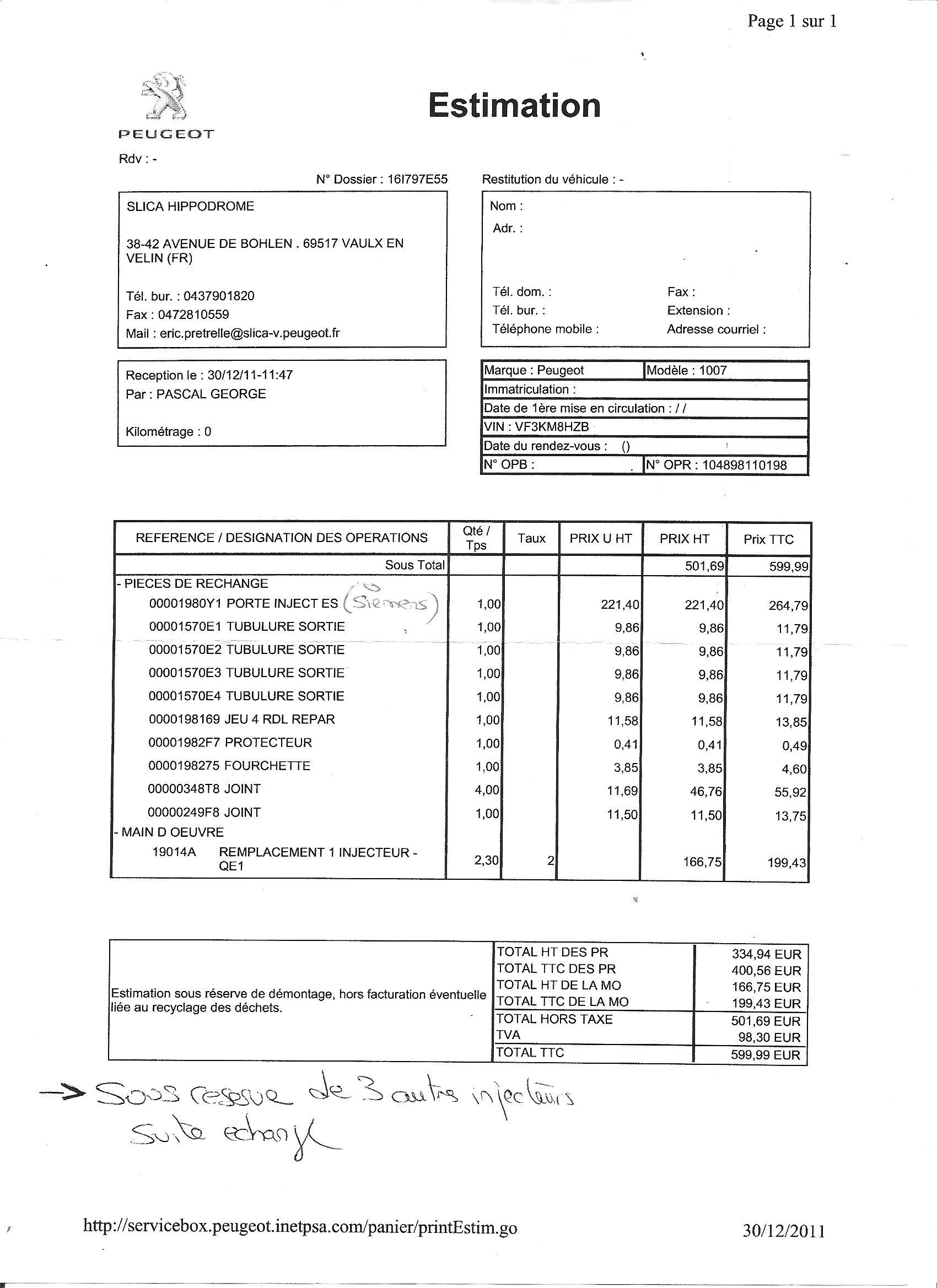

Après un diag fait aujourd'hui sur la 1007, c'est un injecteur HS, donc réparations qui s'élève à 600€ pour un seul injecteur.
Il change l'injecteur, les raccords des 4 injecteurs, les joints des 4... Et c'est sous réserve que les 3 autres injecteurs ne soient pas HS aussi.
Si réparations il y a, ils feront des test pour savoir si les 3 autres n'aient pas de perte de pression.
J'ai demandé la cause... c'est le même discours que j'ai eu avec mes soupapes "mauvais qualité du carburant"
J'ai halluciné, dans ce cas on met quoi??? avec de l'Intermarché c'est des souci et avec de l'execlium c'est pareil!!!!!
Dixit: Apparemment, les injecteurs Peugeot filtrent au micron se qui laissent pas passer les particules d'additifs et cela créer un colmatage... les autres marques comme Renault filtrent en millimètre....
Conclusion.. j'ai signé une décharge et je suis reparti avec ma voiture!!!

Oui a peu pres JY. C'est a peu pres 280€ l'injecteur plus la main d'oeuvre etc... Ca peut se chiffrer dans ces alentours.. :-/

Pour être precis voici le devis d'aujourd'hui... Pour le Diag' j'ai payé 79€.
Tu m'etonne JY, je sais pas quoi faire... je suis tenté de refaire un devis chez un bon vieux garagiste... ca se trouve c'est juste une question de joints ou tubulure...
