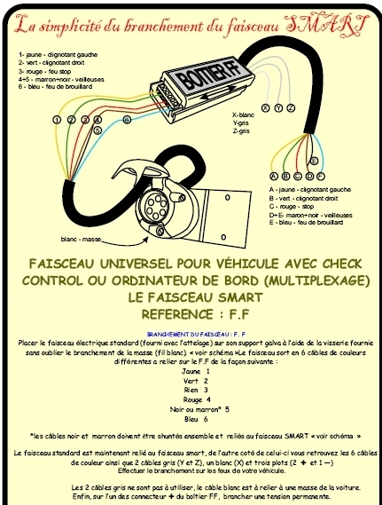

j'ai vu un vendeur de boîtier SMART 7 :
http://www.centreautodiscount.com/faisceau-smart-7.htm" onclick="window.open(this.href);return false;
pour tous ceux qui ont une 1007 postérieure à septembre 2006
Image du câblage :
http://www.imagehosting.club1007.net/vi ... T_7_FF.jpg" onclick="window.open(this.href);return false;
Image du câblage :

Le faisceau smart7 ça à l'air d'être juste une boite à relais, y'en a pour moins de 10€ à le faire soi même.

Si tu trouves les composants pour moins de 10 € = OK mais il faut quand même 1 relais par fonction ou un autre système électronique... plus un boîtier et les connections...user99 a écrit :Le faisceau smart7 ça à l'air d'être juste une boite à relais, y'en a pour moins de 10€ à le faire soi même.
Je trouve que 59 € c'est pas trop cher

Oui, VAN c'est avant mai 2006 : tu peux faire un essai avec une ampoule de voiture de 21 w poire de clignotant ; tu repère sur le connecteur le fils qui alimente par exemple une veilleuse, tubranche ton ampoule entre ce fil et la masse et normalement elle s'allume et ton ODB ne doit pas te faire de jaunisse !piff a écrit :donc si j'ai une van je peux tout faire tout seul comme un grand
pas besoin de mr peugeot !!!!
