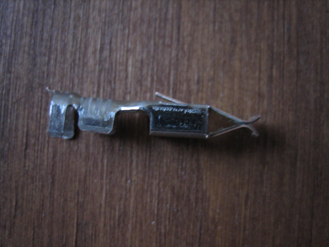

dans le petit bloc, tu ajoute un fusible.
d'un coté il y a déjà le contact, pour l'autre coté soit tu soude directement le fil sur le fusible, c'est pas nickel comme solution mais bon ça dépanne.
ou alors tu met un contact, si tu en as pas, je crois que j'en ai qui sont pas trop mal mais il faut que je les retrouve

Ça peut aider ? :

des cosses pour mettre a la place des trous ????
cela m'etonnerait beaucoup ???
- Messages : 6559
Re: passage de cable entre la batterie et l'habitacle.
tu veux mettre quoi d'autre ?
Je crois que tu a mal saisi: on ne met pas les cosses à la place des trous... mais DANS les trous.piff a écrit :des cosses pour mettre a la place des trous ????
Les trois emplacements en haut à droite (des fusibles 40A) sont vides.
Et Admin propose de mettre ça dedans:
Tu y met ton câble " + " dedans (à gauche), le fusible qui va bien (...à droite), et ton câble " - " à la masse de la voiture.

Quels trous ? Les trous a droite des fusibles OU ceux sur le bornier vert ( en haut sur la photo ) ? Quelle section max de cable peut-on ammener ici ?
