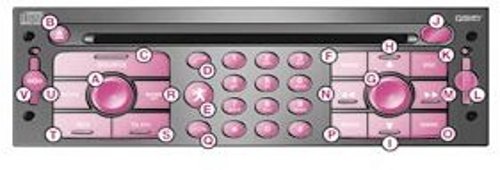

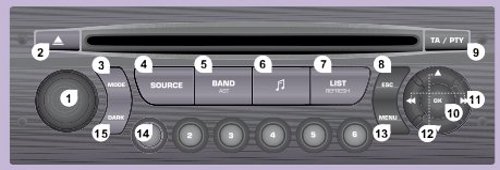

Autoradios CD simple, écran monochrome :
RD3 :
RD4 :

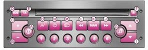

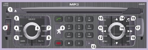

Autoradios GPS - GSM, écran monochrome ou couleur sur RT3, écran couleur sur RT4 :
RT3 :
RT4 :
