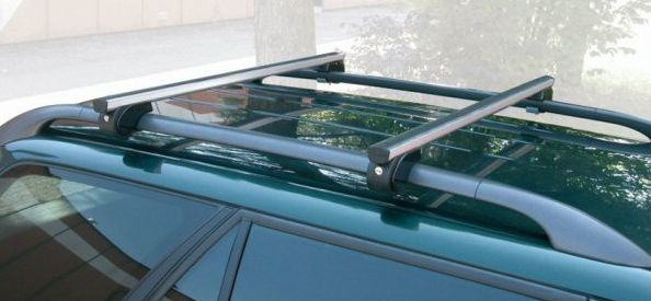

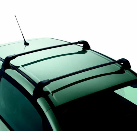

OK je vois... mais je n'ai pas les barres longitudinales : mon plan c'est des transversales seules pour du transport occasionnel d'objets longs, de la simple planche ou autre tube etc... jusqu'au canoe en bois que je vais commencer cet hiver...1007duquatre9 a écrit :Tout dépend du modèle de barres que tu choisis celles que Piff vend sont montées directement .
[ http://www.imagehosting.club1007.net/im ... barres.jpg ]
Sinon tu as ce genre de barres la qui se monte sur les barres longitudinales:
[ [url=http://www.imagehosting.club1007.net/im ... detoit.jpg] ][/url]

Pour info, j'avais acheté les barres transversales en même temps que la voiture mais ne les avais pas encore essayé.
C'est chose faite.
La première fois, ça prend un peu de temps, il faut mesurer et mettre des repères pour la position (des gommettes fournies)
ça fait un peu radin, sur mon ancienne voiture (nissan) les repères étaient martelés sur le métal sous le joint de porte.
Mais une fois cette opération réalisée, la pose est super rapide.
J'ai en permanence les barres dans le coffre et les fixations dans le coffre sous plancher derrière mon siège.
En 4 coups de clef et 5 minutes elles ont en place et pareil pour le démontage

J'ai les barres spécifiques 1007 qui se montent directement sur le pavillon, plus de renseignements ici
Après il y en a surement des compatibles dans les centres autos

jbc31 a écrit :J'ai les barres spécifiques 1007 qui se montent directement sur le pavillon, plus de renseignements ici
merci pour ta réponse
je vais aller chez Peugeot, car dans les centres
auto, je n'ai pas trouvé à part celles qui se montent sur les
barres longitudinales.
