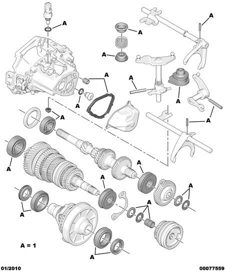

-Vu qu'il n'y a pas l'aire d'exister de revue technique, je recherche un tuto du démontage de la boite
Et quelqu'un aurait il une vue éclatée de la boite manuel qui équipe ma 1007 1.4l HDI de février 2006 qui n'a que 95000Km
Merci d'avance

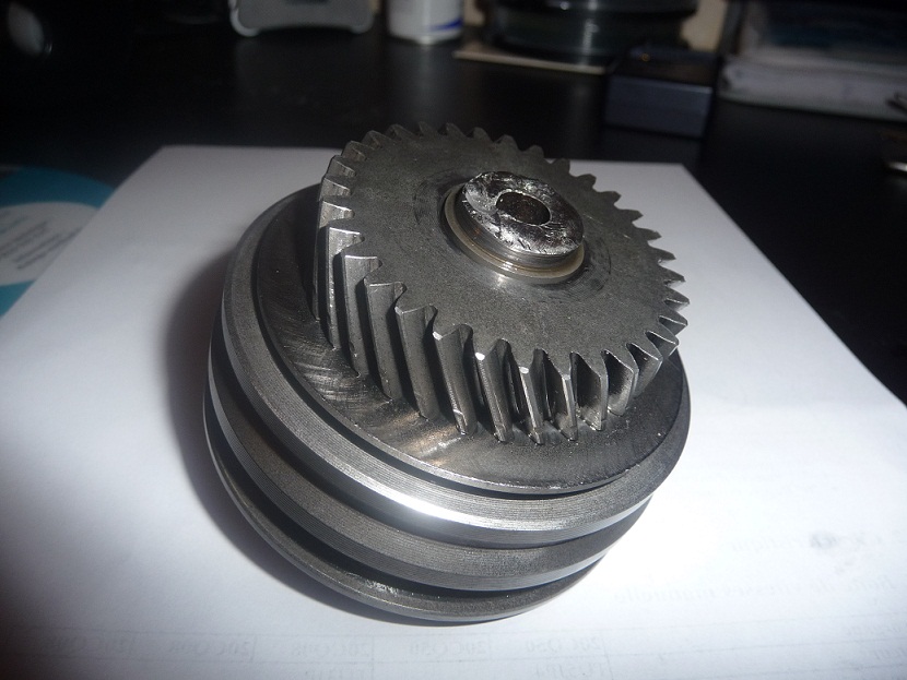

Je reviens vers vous car j' ai poussé un peu dans la recherche de panne et c' est pas bien beau.
J' ai ouvert le carter de la 5ème et là le diagnostique fût vite fait: arbre secondaire coupé net à raz le roulement.
Si ca c' est pas un défaut de fabrication!!!!!
Que pensez vous de ça, et quoi faire sans me ruiner.
Ma 1007 n' a pas 5ans et a peine 95000 KM.
Peugeot peut-il prendre en charge?
Je précise que ma boite est une 20CQ39 ( Si quelqu'un avait une notice de démontage de cette boite.)
Je prend toutes les infos Merci d' avance
Messages : 15588
Re: Panne boite de vitesses
il y avait une "paille" dans le métal pour avoir une cassure aussi nette ?
Impressionnant.
Message par davstou »
Je ne sais pas ce que tu appel une paille mais ce que je suis sur c'est qu'il y avait une bulle d' aire dans le metal.

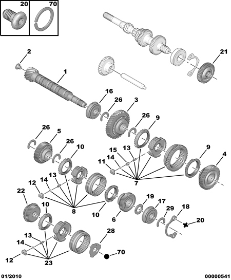

En fait il n'y a que l’arbre secondaire a changer mais c' est un gros travail. Ca ne me pose pas de problème de me lancer la dedans mais il me faudrait une doc technique ou a défaut au moins une vue éclatée précise.
Messages : 6565
Si ça peux t'aider :
davstou a écrit :Je ne sais pas ce que tu appel une paille mais ce que je suis sur c'est qu'il y avait une bulle d' aire dans le metal.
