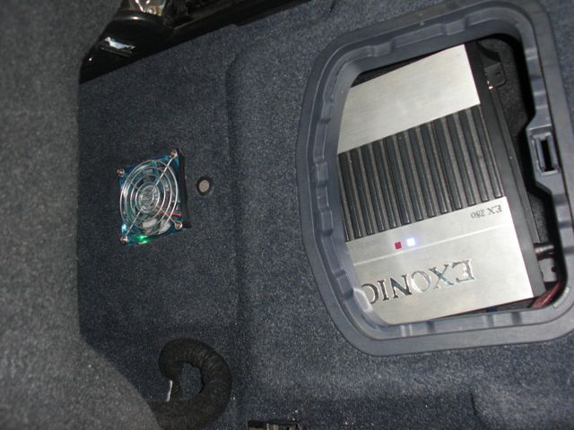

II - Moi pour ma part j'ai mis l'ampli dans la poche de rangement et j'ai créé un système de refroidissement avec un ventilateur que j'avais sur un ordinateur voici la photo :

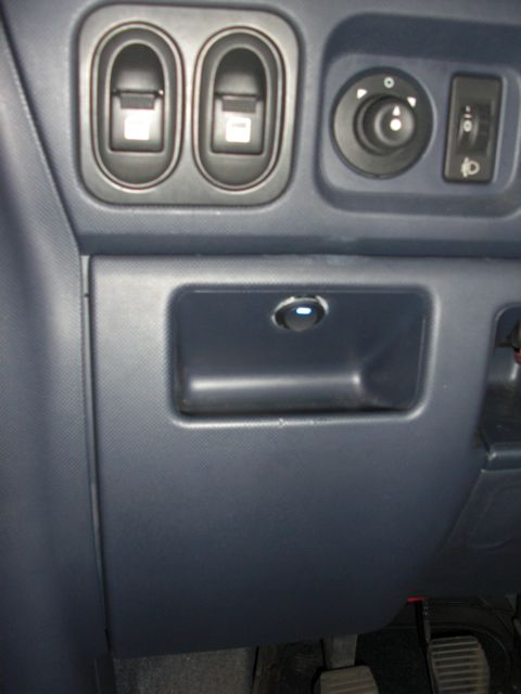

Donc si tu veux le mettre à cet endroit il faut enlever le siège et dévisser la moquette de sorte à ce que tu puisses faire passer le câble RCA, + - et le remote pour enclencher ton ampli. Tous ces câbles doivent arriver devant là où tu peux accéder aux fusibles. Ensuite tu fais un trou comme sur la photo pour y insérer ton bouton de contact. ( à cette partie tu intègres donc ta partie remote).

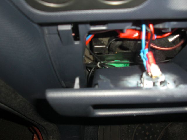

Ensuite pour le + tu peux le trouver c'est un gros câble recouvert de tissu il est au même endroit que sur la photo
moi pour ma part je l'ai relié en soudent avec de l'étain sa fonctionne très bien.
Ensuite pour le - il est situé au fond à gauche près de l'embrayage il faut démonter le plastic et tu le Véras sûrement. (comme sur la photo )

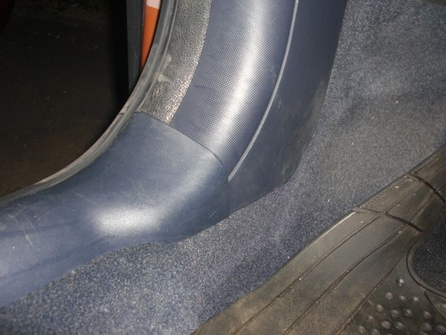

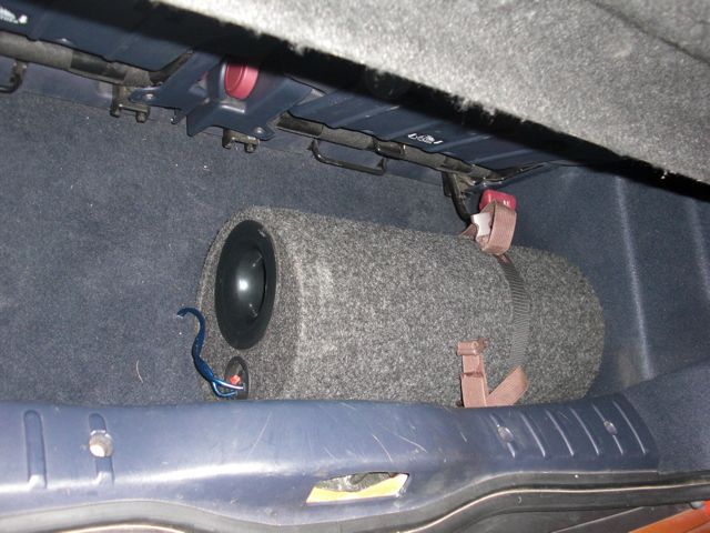

Pour le + et - qui vont vers la basse, moi je l'ai fait passer aussi en dessous de la moquette.

Comment verrouille tu la trappe à fusibles maintenant ?

I - Pour la trappe de fusible si tu réfléchies bien, il faut percer au milieu à la place du système de verrouillage.

Et pour le système de verrouillage, c'est justement le fait qu'il y ai un bouton à la place de la serrure qui m'intrigue, la porte reste bien en place ?

Oui la porte reste très bien en place je n'ai jamais eu de problème.

Juste un point que je trouve dommage, c'est l'interrupteur à cet endroit. L'acces au fusible et à la prise diag est plus délicat.

surtout que l'interrupteur est inutile, les autoradios ont une sortie pour piloter l'ampli.
