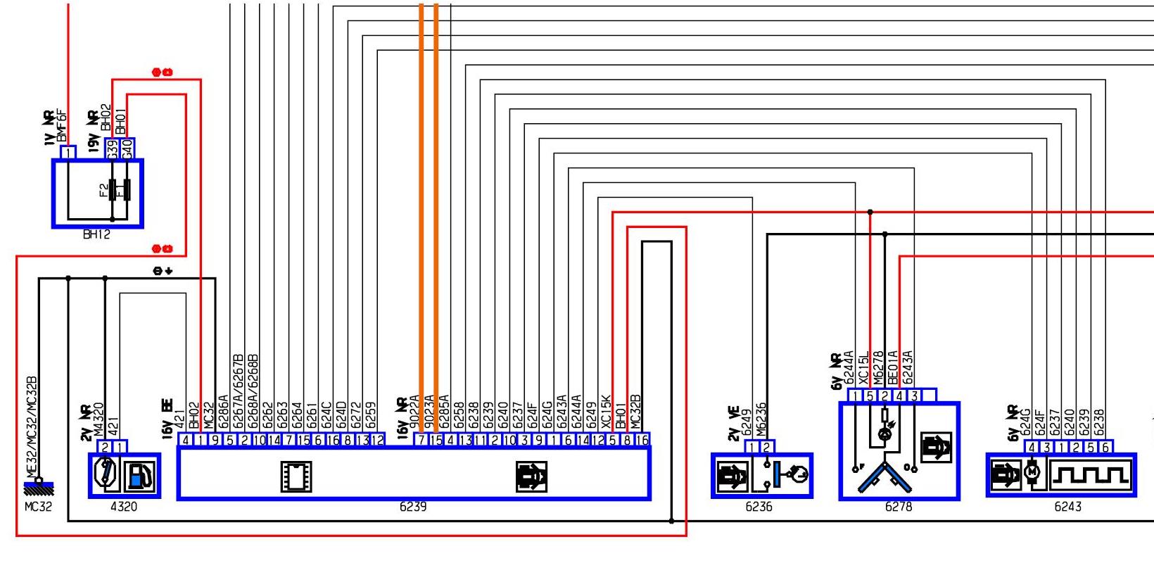

Si tu ta 1007 est bien en VAN, voilà le schéma :
Le contact est tout en bas à gauche.
Il me faudrait le numéro de série de ta 1007 pour avoir avec certitude le bon schéma, je ferai ensuite un zoom sur le capteur de la trappe.

C'est donc bien le bon schéma que j'ai mis au dessus.
Pour moi, ton problème vient toujours du capteur de la trappe ou de son faisceau.

Peut être que le fil de retour vers le calculateur est coupé.

Voilà le zoom sur le contact de trappe.
Moi je relierais ensemble les broches 4 et 9 du connecteur bleu directement sur le calculateur qui se trouve sous la moquette au niveau du siège conducteur.
Pour le calculateur, si il détecte la trappe ouverte, il n'alimente pas l'actionneur.

merci te ta reponse s je prend labroche le 4 c le 4 eme en partant de la gauche rangée du desus et le 9 idem ou la broche es numero ou a tu les couleur de fils? merci
- Messages : 6561
Re: Problème porte cote chauffeur suite à un plein d'essence
Je ne connais pas la couleurs des fils, sur le connecteur la broche 1 doit être indiquée, après c'est dans l'ordre croissant.
