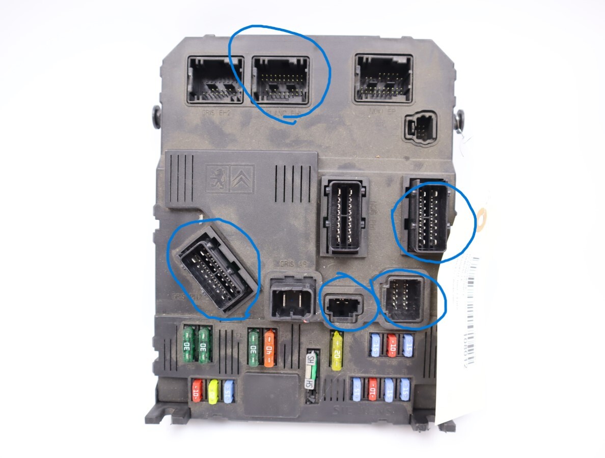

Pingoo a écrit : vendredi 12 avril 2024, 18:03:57 C'est la grosse prise avec une 40aine de fils tout en haut au milieu.
La débrocher et rebrocher va un chouilla roder les contacts. S'ils sont mauvais ça va résoudre ton problème provisoirement.
Cercle rouge, jaune ou bleu ? :)

Bon, au final voilà les prises que j'ai débranchées, avec un peu de bol il y a la bonne :D
Côté montant passager, voilà les résultats après la manipulation :
- Tension entre A et H = 3V
- Résistance entre A et élément métallique de la voiture = OL (idem pour n'importe quelle fiche du montant)

C'était la bleue.
Entre A et n'importe quel point à la masse tu devrais trouver une valeur proche de 0.
Effectue la mesure sur un point métallique nu (genre une vis).
Effectue la même mesure entre H et la masse.
Tu peux aussi faire les même tests côté gauche voir ce que tu trouves

Re: La porte arrivée en position fermée, s'ouvre aussitôt...
Chez Peugeot directement. C'est le plus simple.
Pingoo
Messages : 1990
Kilométrage : 188000
Message par Pingoo »
Pièce occasion oblige, elle est très probablement NFP...
1007 1.6 HDi 16v Sporty Pack
Mon pense-bête ICI :53:
Messages : 4364
Elle était encore dispo il y a quelques mois. J'ai remplacé mon coté passager et fait une provision de conducteur (d'origine de la voiture).
