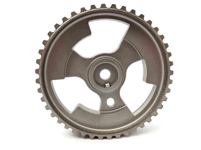

J'ai racheté un capteur AAC d'origine pour être "sûr" d'avoir une pièce conforme. Au passage, le réglage au foret est validé avec un capteur neuf. Le téton au contact de la cible, le foret de 9,5mm passe entre le carter et le capteur. Le foret de 10mm ne passe pas. (La "cible" c'est une partie pleine de la poulie de l'AAC. J'ai démonté le cache supérieur du carter de la courroie de distribution pour être sûr que le capteur soit en face d'une partie pleine, mais je pense que l'erreur n'est pas possible, si le capteur est en face d'une partie vide de la poulie, on va trop l'enfoncer et le trou de fixation ne sera plus en face du pas de vis sur la culasse. (merci Pingoo pour les explications)
