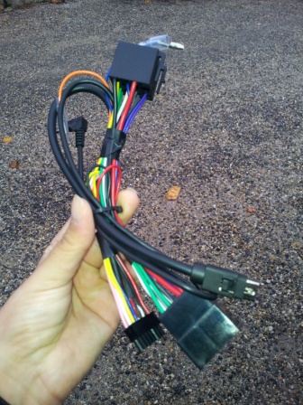

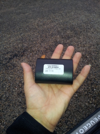

Bon voici quelques images de ce faisceau qui me cause pas mal de tracas.

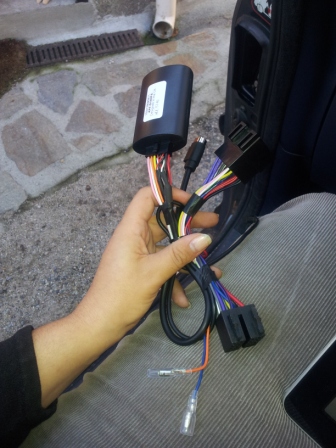

Le faisceau
Le boitier
Le faisceau + le boitier

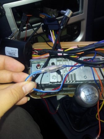

Le faisceau branché et connexion du fil bleu avec le fil bleu/blanc du poste

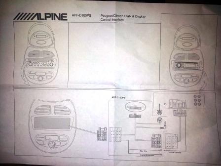

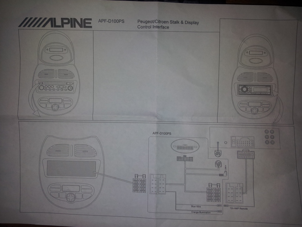

La notice fournie avec le faisceau :
Le truc c'est que je ne sais pas où branché le boitier... à quoi le relier sur la voiture?
Si quelqu'un peut m'aider ou m'apporter un élément de réflexion je suis preneuse de toutes suggestions!!
Re: Montage poste Alpine, quel faisceau conserve commande vo
T'aurais pas une photo plus petite de la notice ?
T'avais fait l'inversion de +12V et +12APC ?

user99 a écrit :T'aurais pas une photo plus petite de la notice ?
euh oui j'avoue que le format de la notice est trop petit... Je vais essayer de le remettre plus gros.
Il faut faire l'inversion +12V et +12APC... ça consiste en quoi avec le faisceau?

laporreta a écrit :Il faut faire l'inversion +12V et +12APC... ça consiste en quoi avec le faisceau?
Normalement, l'interface APF-D100PS devrait se brancher sur le faisceau d'origine sans faire de modifications...
J’imagine que user99 te demandait si tu avais remis le faisceau comme à l'origine ou si tu avais laissé
les modifications effectuées pour ne plus que la 1007 se mette en mode eco.
D'après la notice, le boitier à l'air de se brancher uniquement sur les câbles de l'interface APF-D100PS.
A+ Laurent

J'ai remonté le poste en faisant l'inversion afin que la 1007 ne se mette pas en mode éco....
Je ne vois pas trop quoi faire de plus, je réessaye avec mon ami et si rien, je renvoie l'interface...

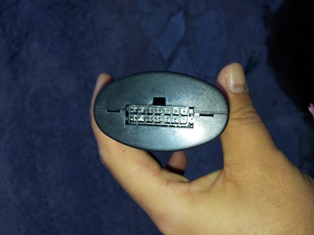

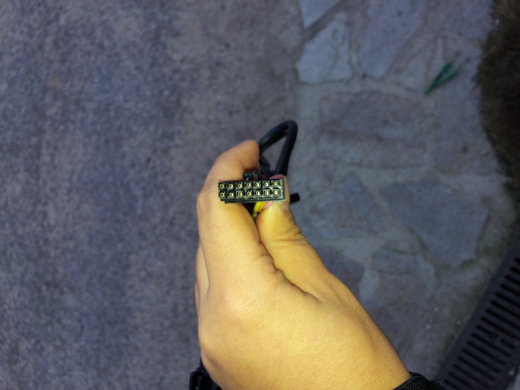

Mon homme a monté le poste et le faisceau et on pense bien savoir d'où vient le problème. Nous n'avons pas trouvé le cable de la 1007 qui se connecte au boitier du faisceau :
En entrée du boitier nous avions cette connectique... :
... sur laquelle nous avions branché cette connectique du faisceau (la seule qui y aille):

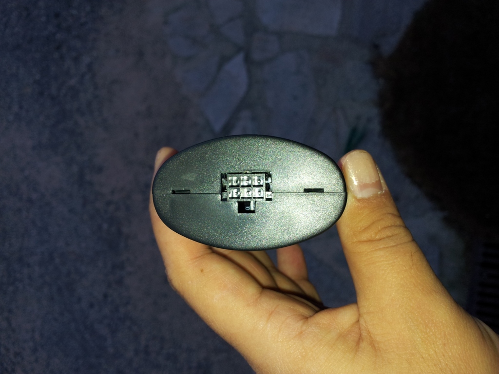

voici une photo de la sortie du boitier :
C'est donc là où nous séchons... que faire ensuite... d'après le schéma de montage (agrandi cette fois n'est-ce pas user99 ;) ) il est difficile de voir sur quoi il doit se brancher...
Donc voilà, j'ai commandé un bon de retour pour le renvoyer au magasin ! Si d'ici là je n'ai pas de solution, j'aurais perdu 3€90 pour le rêve de garder les commandes aux volants.
A bientôt.
La notice ne semble montrer qu'un seul connecteur sur le boîtier.
Je me demande si ton connecteur supplémentaire ne sert pas à brancher la commande au volant pour les versions filaires. Sur 1007 l'info commande au volant arrive à l'autoradio via le bus (VAN ou CAN selon l'année).

J'ai cherché sur d'autres forums un montage de l'interface APF-D100PS qui marche ;)
ICI http://www.forum307.com/viewtopic.php?t=10767
Dans ce sujet, je ne vois pas de fils qui repartent du boitier (cela aurait été bizarre que la notice de montage soit fausse)
Donc à priori, le problème ne vient pas du connecteur libre sur le boitier.
Je vais continuer à faire le chieur de service ;) mais tu n'as pas répondu à ma question...
Est-ce que tu as recâblé le faisceau autoradio à l'origine (fil rouge avec fil rouge, jaune avec jaune et orange avec orange) ?
Si oui, une dernier truc que j'ai lu, c'est d'essayer de brancher le fil bleu de APF-D100PS non pas avec le fil bleu et blanc de l'autoradio
mais sur le +APC
sinon je donne ma langue au chat :g01:

salut,
oui oui, j'avais bien rebranché les fils rouges ensemble et de même pour les jaunes et oranges...
si je peux cet aprem je retente ma chance...

Ce qui est incompréhensible, c'est que t'on autoradio ne s'allume même pas :84:
Il n'y a pas de commande au volant marche/arrêt...pourquoi le courant ne passe il plus à travers l'interface APF-D100PS :?:
Est-ce que tu as un voltmètre pour vérifier +12V et le +12VAPC ?
Y a pas moyen d'avoir d'aide de la part de ton revendeur ?
