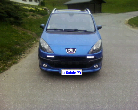

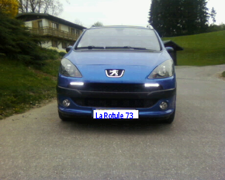

J'ai passé mon faisceau gainé derriére la calandre en enlevant les 4 vis torx supérieures,il y a largement de la place pour remonter jusqu'à la boite à fusibles dans le compartiment moteur par le tunnel des phares et par les 2 déflecteurs d'air latéraux flexibles de la calandre! ;mon branchement est le suivant:+contact....+ veilleuses,les phares de jour s'éteignent quand les veilleuses s'allument!!! J'ai choisi le bon modéle de Drl (E4 ECE R 87-12v 6w par phare) avec soupape de mise à l'air pour éviter la condensation sur la glace intérieure ,une trés belle lumiére bleutée, par contre les étriers de fixation laissent à désirer,je vais devoir les remplacer!!!!A+
:merci: à Zebulon 05 et à Mme La Rotule 73 pour la réalisation des photos!!! :lolflag:
Modifié en dernier par la rotule 73 le samedi 23 avril 2011, 15:13:31, modifié 9 fois.
Re: Installation LED Daytime Running Light
:47: La Rotule c'est du plus bel effet :!: :merci:
on ne confond pas avec les veilleuses celles ci étant beaucoup plus hautes dans les phares :g03:
:g03: Il est heureux,il les a eu ses photos le Zebulon grace à toi et aux renseignements d' Alan,on a pu faire du bon travail!!!....A+ :merci:
