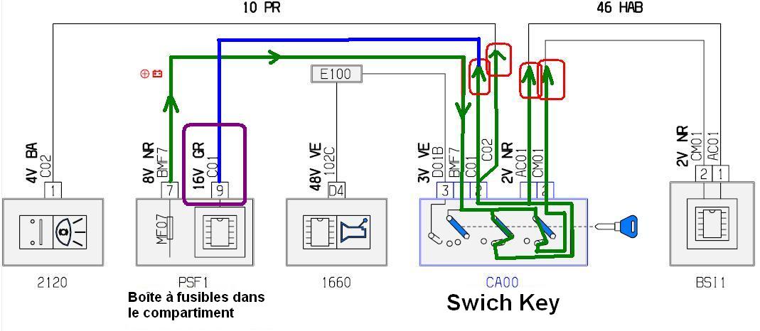

Le dimanche, j'ai installé ce que l'on appel "feux diurnes sur ma voiture. (DRL, Daytime Running Light)
C'est la terre. MC12.
Il s'agit de la 12VDC.(ACC, Lorsque que vous tournez la clé, la puissance sera fourni.)
PSF1, 16V GR.
Grey connecteur. Boîte à fusibles dans la salle des machines. Numéro de fil 9.
La DRL se mettra en marche lorsque le moteur est démarré.

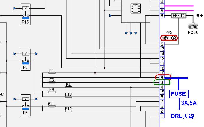

Nous avons besoin d'un signal de commande de sorte que lorsque la lumière tête est sous tension, l'éclairage de jour s'éteint.
C'est dans la boîte à fusibles même, même connecteur à 16 broches, mais le numéro 15 de fil.

C'est l'instruction de câblage de mon DRL.
http://www.1007.url.tw/delete/DRLWiring.pdf
J'espère que vous apprécierez les photos. :merci:

(Pour expliquer plus en détail, la borne 9 de 16V GR est la principale source. Assurez-vous d'installer un fusible.)
