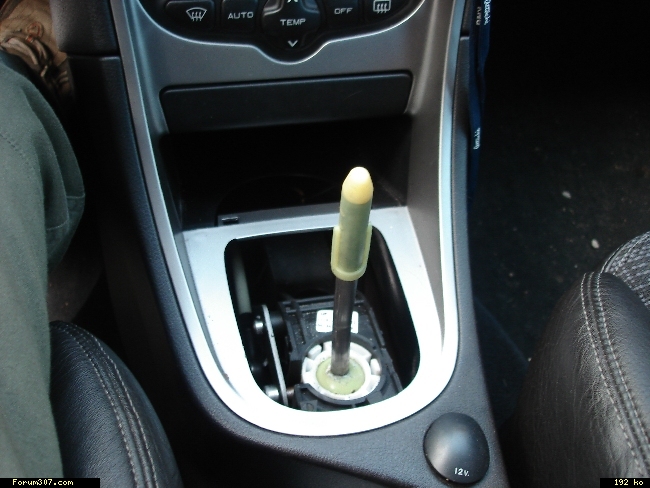

Bjr, je viens de changer mon pommeau de levier de vitesse ce matin (23/11/2011) et ce pour la même raison que vous. Voici la façon de procéder :
- enclencher la marche arrière en vous installant côté passager.
- tirer de toutes vos forces sur le pommeau, sans essayer de tourner à droite ou gauche. Donc tirez droit. Il doit partir.
- j'ai ensuite ôté la petite protection cuir (rien de compliqué 2 clips)
- il va vous rester une bague blanche et c'est là le hic!!!
- moi je ne me suis pas emmerdé je l'ai (à l'aide d'une lame de scie à métaux) sciée cette bague dans le sens de la longueur, sans toucher le levier propre et après quand même avoir protégé à l'aide d'un chiffon l'ensembledu bas de boîte. une fois l'encoche bien faite , à l'aide d'un fin tournevis, vous dégagez cette bague.
- une fois cette bague dégagée remontez votre nouveau pommeau.
- petit hic la petite jupette cuir flotte un peu de par le fait que le pommeau d'origine et beaucoup plus évasé à sa base et que la jupette n'est pas équipé d'un bouton pression d'ajustement. Désolé je vais me creuser les méninges pour résoudre le problème ou en changer directement.

C'est similaire comme un 307:
C'est simple, tirer comme un boeuf. Si vous avez pas assez de force, demander a ton frere, ton pere ou le bodybuilder dans le coin...

J'ai deja changer un pommeau de levier sur une autre Peugeot, il y a un insert blanc collé a la tige du levier qui permet de clipser le pommeau dessus...
Pour retirer le pommeau il faut tirer vers le haut a deux mains mais c'est tres dur et surtout ne pas tourner !!!! sous peine de casser l'insert blanc et apres il faut changer toute la commande !!!
Alors faites attention sinon ca coute cher...

Il est pas juste entré en force ou vissé?
Dans le premier cas, j'ai lu ici ou là que ça sort plus facilement si la voiture est restée au soleil et donc les matériaux dilatés.
Re: comment changer de pommeau du levier de vitesse ?
Merci J B je pense qu'il entré en force ce qui me gène c'est pour ne pas abîmer le soufflet car il est attenant au pommeau ....!
Non, pas de vis. Il faut retirer le soufflet du dashboard et puis retirer le pommeau+soufflet du baton avec beaucoup de force.

Au pire et sans forcer un bon cutter et couper l'ancien pommeau puis pose du nouveau modèle et puis dans des boutiques du style Norauto ou autre il y a des pommeaux avec de quoi poser un kit à visser avant la pose du nouveau ou avec maintien d'un écrou sur le coté.Tout est possible maintenant,l'essentiel c'est de virer celui usé.
