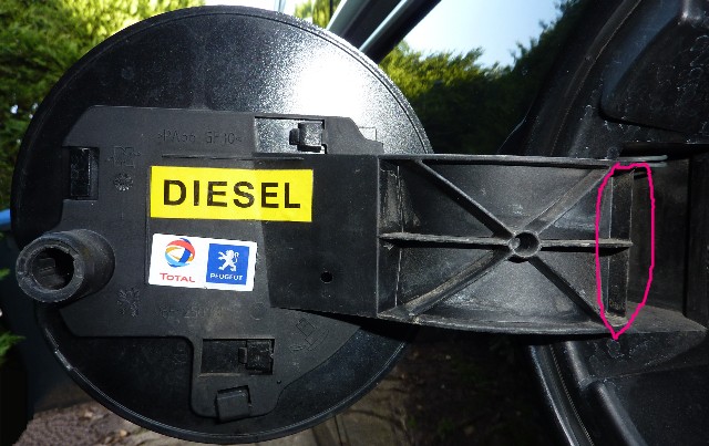

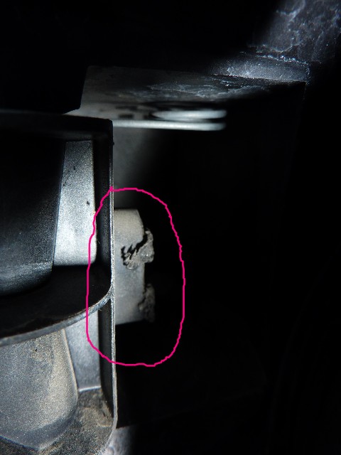

Voici la trappe ouverte,
l'aimant est dans le cercle
Messages : 15558
Re: Problème porte cote chauffeur suite à un plein d'essence
c'est vrai qu'avec une photo, c'est très clair... et s'il se déplace, comme pour la précédente panne évoquée, il tombe où ? (peut-être qu'avec un autre aimant, on peut le repositionner ?)

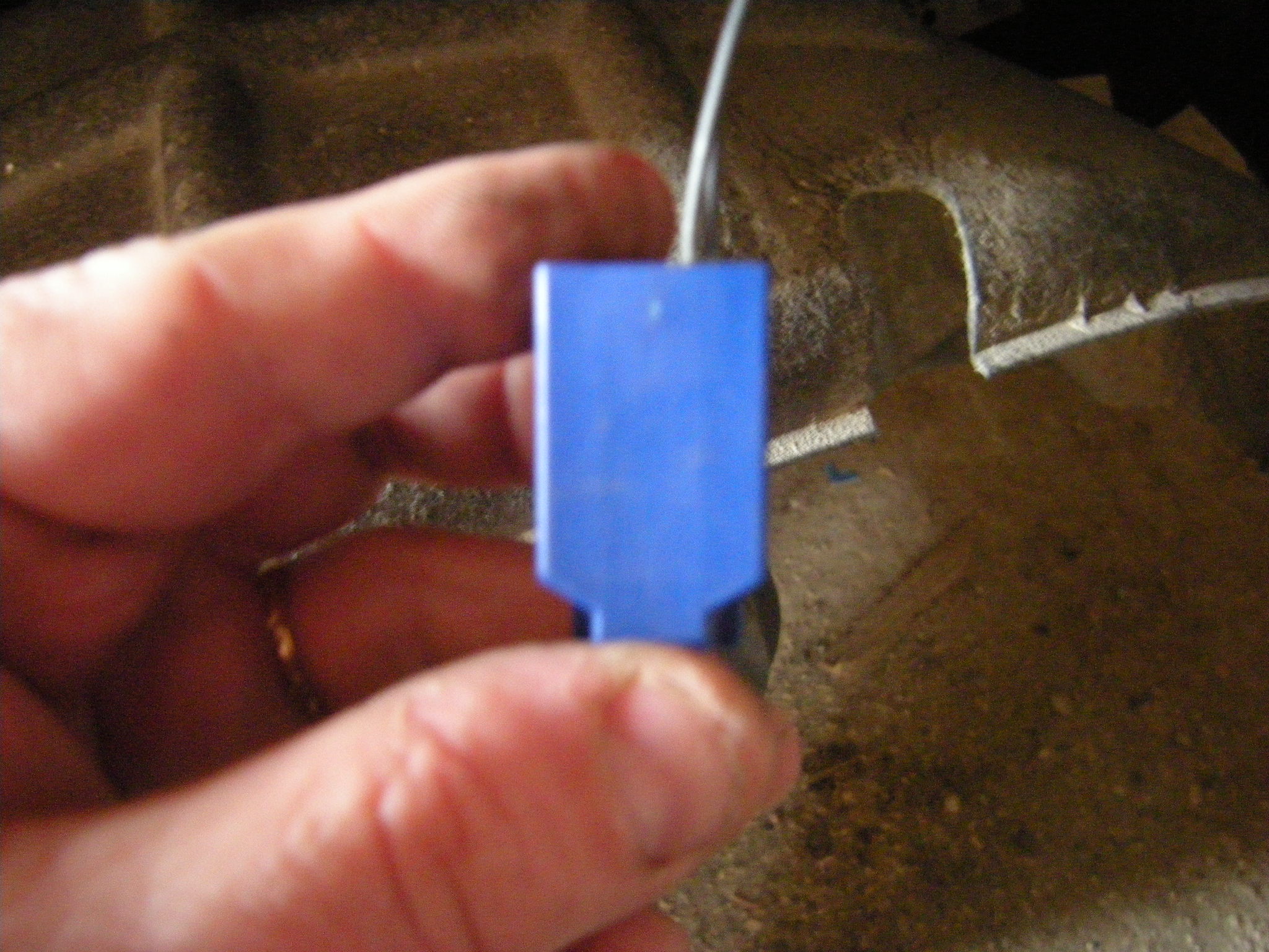

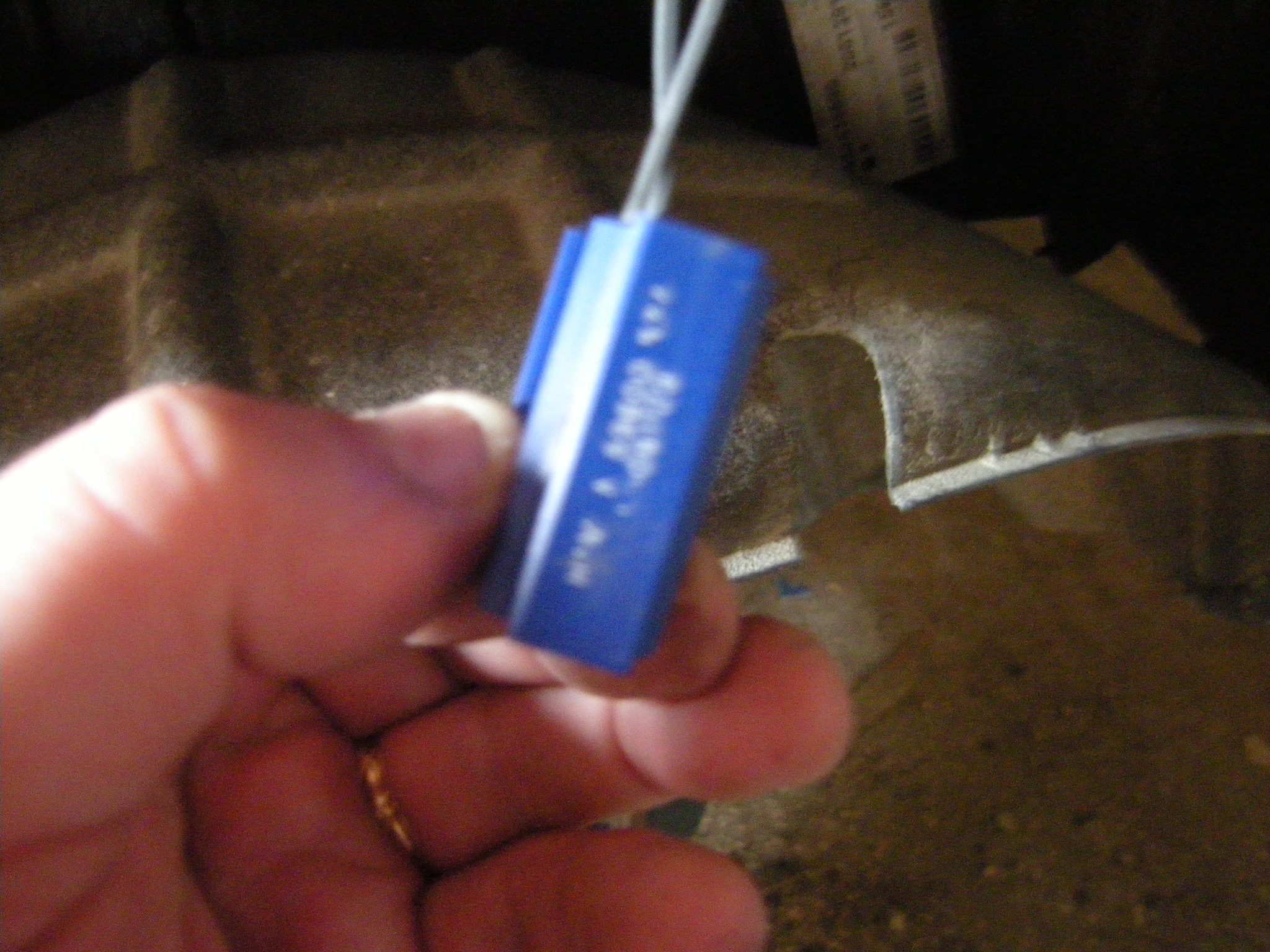

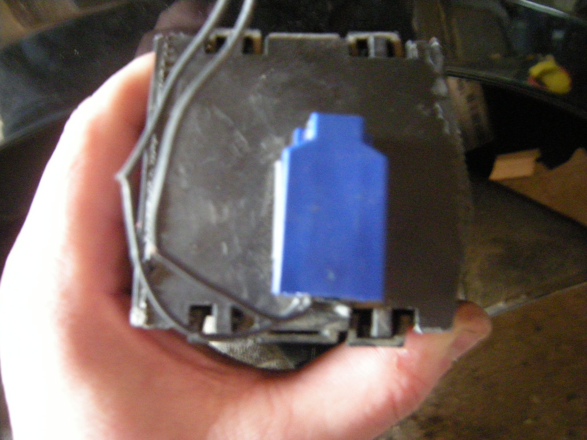

voici les photos du contacteur
turlu41 a écrit :il y a t il une manipe a faire pour que cela fonctionne normalement
merci
merci de voir les photos et de me le dire merci

Le contacteur est-il encore opérationnel, l'as-tu resté :?:

Au vu de la derniere photo, les fils sont pas en bon état !!

les fils sont en bon etat seulement un peu denude pour tester seulement je n'ai rien qui s'allume avec un testeur normalement il ya un fil amenant du jus et l'autre fait le retour seulement il y a rien qui arrive
Messages : 6561
C'est normal que tu n'ai rien au multimètre, un des fils est relié à la masse, l'autre va au calculateur.
Le calculateur détecte le retour de la masse pour déterminer la position de la trappe.
