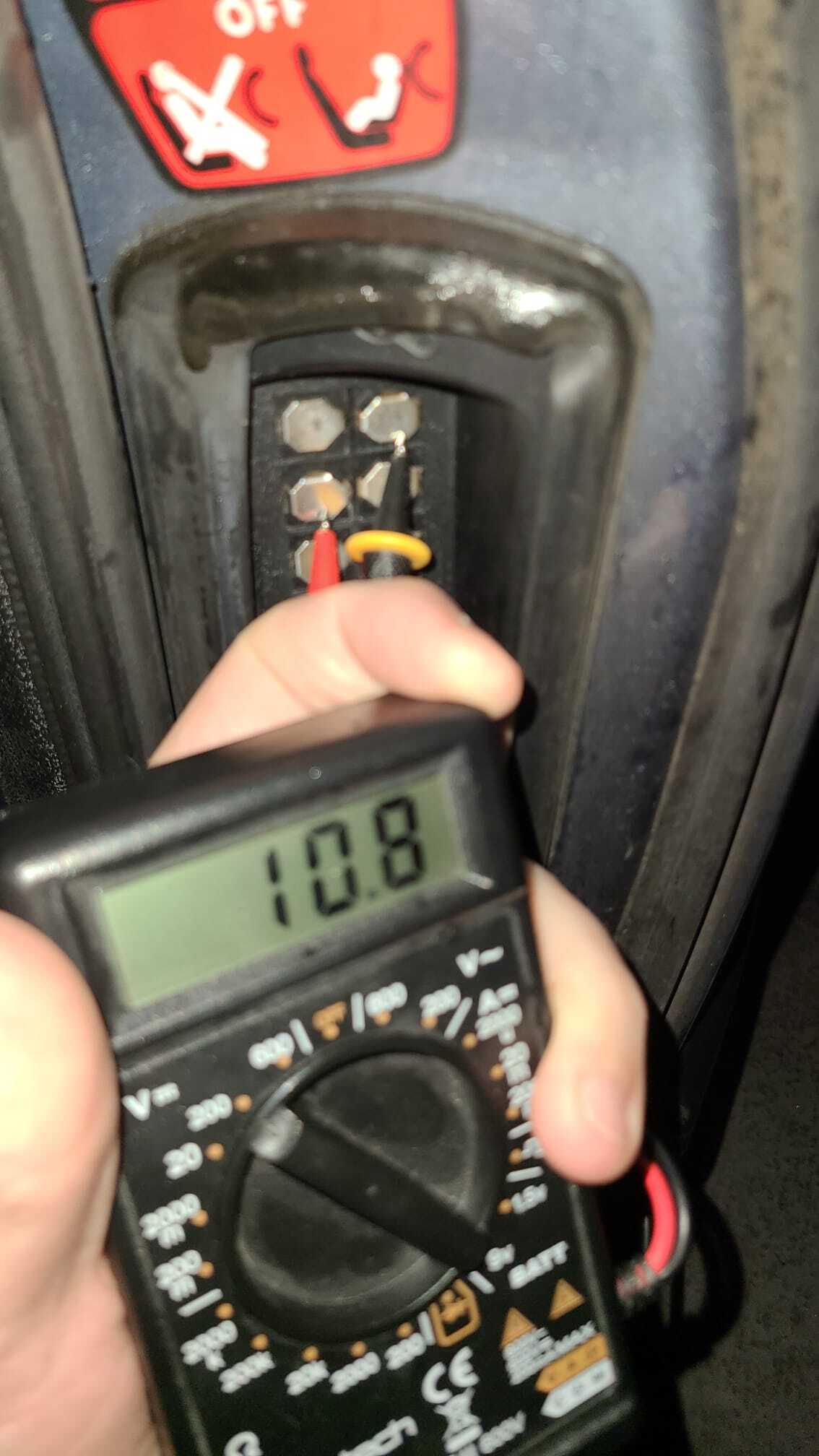

Je ne sais pas ce qu'est un PP2000 mais j'ai un multimètre. Dans ta procédure j'ai du mal à comprendre ce qu'il faut faire étant vraiment novice...
Quand tu dis :
"Entre pin K (+ contacteur serrure) et masse:
Porte ouverte = contact fermé
porte fermée = contact ouvert"
Donc voilà ce que j'ai fait...
Entre A et K, porte ouverte, il y a bien un courant.
(pas évident à une seule main de tenir le multi et positionner les fiches !)
En revanche je ne vois pas du tout comment, porte fermée, vérifier que le "contact est ouvert" (donc pas de courant je suppose ?)
Merci

Pendant que tu me répondais j'ai MAJ mon message d'avant avec une photo de ce que j'ai fait et le résultat ;)
Je ne sais pas si c'est ce qu'il fallait faire...

On ok
Les mesures s'effectuent côté porte (sur les contacts montés sur ressorts) .
De ce côté il n'y a aucune tension.
Le multimètre doit être en mode "bip bip".
Ça bip quand tu relie les deux cordons de mesure.

Alors n'ayant pas de mode bipbip j'ai mis en Ohm.
Sur les contacts montés sur ressorts (les touches piano ?), 0 Ohm peu importe qu'ils soient enfoncés ou non...

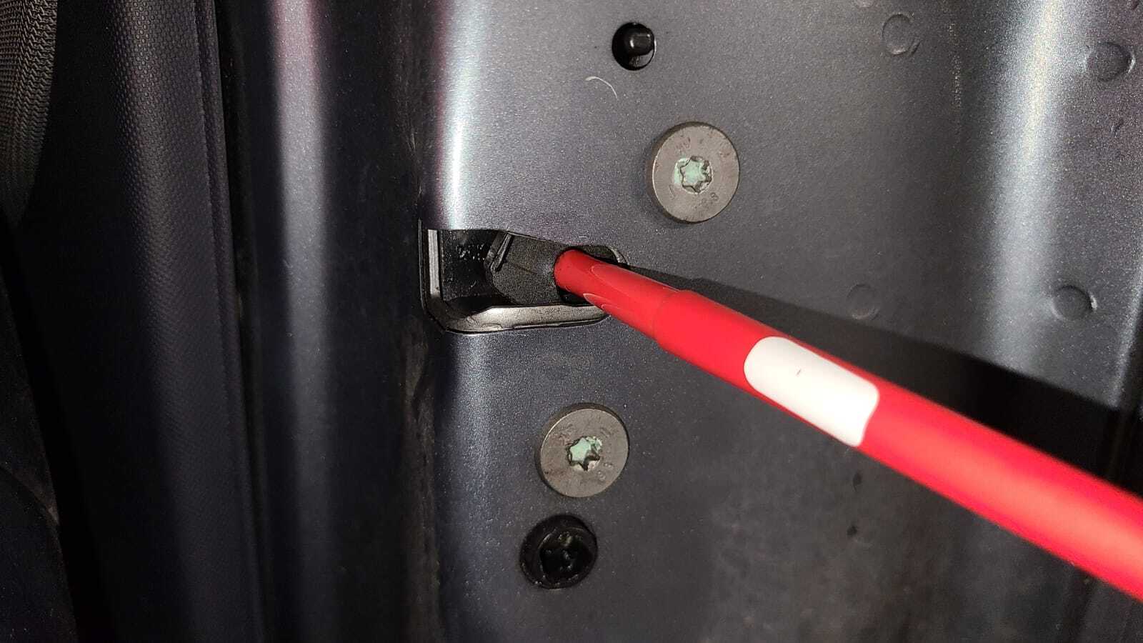

Simule le verrouillage de la porte à l'aide d'un stylo que tu passes dans la serrure à la place de la gâche. Attention aux doigts.
Pour simuler l'ouverture utilise simplement la poignée extérieure.
En fonction de l'état de la serrure (en position de verrouillage ou d'ouverture porte) l'état des contacts internes change.
Porte ouverte = contact fermé (0 ohm)

Pingoo a écrit : dimanche 18 février 2024, 13:58:19 Simule le verrouillage de la porte à l'aide d'un stylo que tu passes dans la serrure à la place de la gâche. Attention aux doigts.
Donc voilà ce que j'ai fait pour simuler la porte fermée :
Que ce soit porte fermée ou ouverte, 0 Ohm entre A et K.
L'unique endroit où j'ai une résistance était entre A et D, peu importe l'ouverture ou fermeture.

dartagnan a écrit : dimanche 18 février 2024, 18:02:21 Le fonctionnement de la gâche est indépendant,c'est juste le contact de fin de course sur le piano qui lui dit de se "fermer".Quand tu ouvre,la gâche ne "s'ouvre" que quand la porte a commencé a bouger et qu'elle a libéré le piano.Une gâche déffectueuse n'empèche effectivement pas dutout la porte de fonctionner,mais elle ne plaquera pas en plein et tu entendras un bruit de vent en roulant.
La porte ne se ferme jamais car aucun verrouillage n'est déclenché. Donc elle se ré-ouvre directement.
En revanche je n'ai aucun souci à déclencher une ouverture quand la porte est fermée et inversement.
Pour fermer la porte, je dois donc effectuer une pression dessus au moment où elle se plaque.
Avant en faisant ça j'avais même le luxe que la gâche s'actionne mais désormais ce n'est plus le cas ce qui n'est pas rassurant.

Jotabe a écrit : dimanche 18 février 2024, 19:49:06
Pingoo a écrit : dimanche 18 février 2024, 13:58:19 Entre pin K (+ contacteur serrure) et masse:
Porte passager ce contacteur doit s'ouvrir à l'arrivée sur la gâche.
Commence par vérifier si le mécanisme n'est pas grippé. S'il n'a pas son amplitude normale il n'actionne pas forcément le fin de course.
Le déplacement du mécanisme doit être franc et assorti d'un petit clac signifiant la butée mécanique à l'ouverture de la serrure.
Si tout ça te semble bon il faut contrôler la serrure en la démontant. Le problème électrique se situe entre le piano (côté porte) et le microswitch interne à la serrure.
