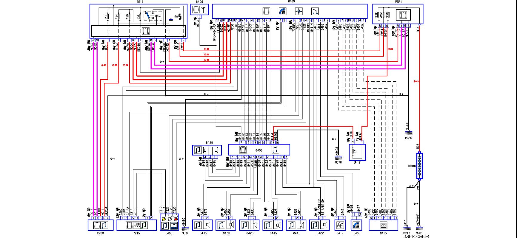

tazinnuedo
Re: Installer un XCAR Link (1007 VAN/CAN)
bonjour, a tous!
tout d'abord bravo pour ce tutorial qui je l'avoue me redonne un peu espoir quant a brancher un iphone sur un rt3 van de 2003...
le transmetteur etant tres vite oublié apres deux trois essais vraiment pas concluant!
juste ce probleme de connectique...
c'est d'ailleurs la ou je vais en venir :
je ne comprend pas a quoi sert la correspondance en page 1
http://i547.photobucket.com/albums/hh47 ... izarre.jpg" onclick="window.open(this.href);return false;
sur ce site la : http://www.myphedra.org/Images/AV_syste ... ing_fr.htm" onclick="window.open(this.href);return false;
ca ne correspond pas du tout...
bref tout est résumé dans l'image du dessus...
plus haut sur cette page, on trouve d'autres correspondances qui paraissent beaucoup plus plausibles.
13 > 7
14 > 2
15 > 1
16 > 3
17 > 9
18 > 8
19 > 10
20 > 4
bref a quoi correspond vraiment ce qu'il y a en premiere page...
personnellement, je ne compte couper aucun des borniers... je compte mettre des barrettes comme en page 1 de chaque coté.
pouvez vous egalement me confirmer la numérotation pour le coté xcarlink...
me suis basé sur les photos trouvé et sur le lien mis plus haut :
http://i547.photobucket.com/albums/hh47 ... DANCE1.jpg" onclick="window.open(this.href);return false;
derniere petite question ou se trouver les borniers comme en page 1??? ca ressemble a des barrettes contact pour circuit imprimé...
et quel genre de cable prendre pour que cela fonctionne au mieux???
je vous remercie d'avances pour les précisions que vous apporterez!

- Messages : 6572
j'avais un peu zappé ton message, désolé, est ce que tu as réussi à câbler ton boitier ?

- Messages : 6572
les numéros que j'indique dans mon message soit ceux de la prise qui se connecte sur le chargeur CD à ne pas confondre avec la prise située derrière le RT3.
pour la barrette, ça se trouve dans les magasins d'électronique, barrette double droite au pas de 2,54mm.

tazinnuedo
donc entre la partie arriere du rt3 et le bout du faisceau du chargeur 5 cd qu'on met... les cables se croisent c'est bien ca?
partie arriere du rt3 bout du faisceau chargeur 5 cd bout du faisceau coté xcarlink
7 1 13
2 7 14
1 3 15
3 9 16
9 8 17
8 10 18
10 6 19
4 5 20
c'est bien ca?????

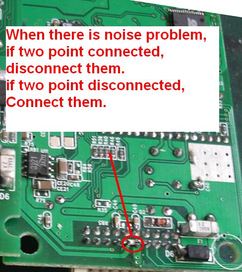

bonjour tout le monde!
bon, j'ai recu le xcarlink, j'ai fait l'adaptateur,( photos plus tard),
la bonne nouvelle c'est que j'ai rien grillé
la mauvaise c'est que j'ai un son horrible de chez horrible avec le cordon prévu pour l'ipod...
c'est hyper saturé au possible ca ressemble fort a un probleme d'impédance... mais propre au xcarlink...
je branche une iphone 3gs dessus et non un ipod... le probleme vient peut etre de la... j'en sais rien... je pourrai tester avec un ipod ce week end...
j'ai essayé en revanche avec l'entrée jack, la aucun soucis ca fonctionne tres bien, hormis le fait que l'orsqu'on pousse a fond la sortie de l'iphone, ca sature dans les basses... (suffit de baisser un peu le volume de l'iphone et voila...)
bref, si quelqu'un a une idée sur le pourquoi du comment de l'hyper saturation avec l'entrée iphone...ca m'intéresse!
petite piqure de rappel :
xcarlink ipod branché sur un rt3 avec un raccord entre le faisceau chargeur cd et le bornier xcarlink...( rien n'a été coupé)
je branche un iphone 3gs dessus...
cordialement,
francois

j'ai contacté xcarlink.com et on m'a donné la solution...
donc d'apres monsieur xcarlink...
"Dear friend,
Please open the xcarlink and check the attachment.
your radio is a speical one."
(pour le "check the attachement" bougez pas, ca arrive en fin de post!)

pour en revenir a mon probleme d'hyper saturation :
monsieur xcarlink m'a donc envoyé en piece jointe une jolie photo de ce qu'il fallait faire en cas de probleme...
http://www.imagehosting.club1007.net/vi ... lution.jpg" onclick="window.open(this.href);return false;
je n'ai pas exactement le meme circuit que celui de la photo...
http://i547.photobucket.com/albums/hh47 ... G_0099.jpg" onclick="window.open(this.href);return false;
mais en regardant ou cela arrive sur le connecteur du xcarlink on se rend compte que ce sont les masses audio et masse changeur cd. (15 et 18 sur l'arriere d'un rd3)
bref j'ai fait comme sur la photo...(malgré moultes hesitations... a savoir qu'est ce que je risquais a le faire... puis me suis dis qu'apres tout, je reliais des masses entre elles donc pas forcement des plus grave au cas ou ca fonctionnerait pas)
http://i547.photobucket.com/albums/hh47 ... G_0103.jpg" onclick="window.open(this.href);return false;
et la ô miracle! plus aucune saturation! ca fonctionne a merveille! juste un leger bruit de fond mais faut deja pousser un peu le rt3 et ne pas passer de musique en meme temps.
l'iphone se charge bien apparement,
j'ai les commandes au volant...( j'ai pas testé l'avance rapide par contre)
donc voila! tres content!!!! c'etait bien un probleme de masse!
encore merci a vous pour tout!
cordialement,
francois
