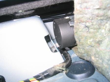

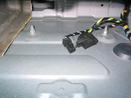

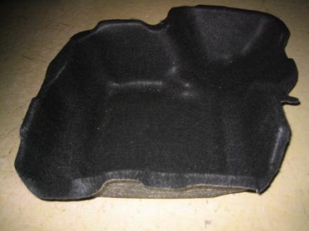

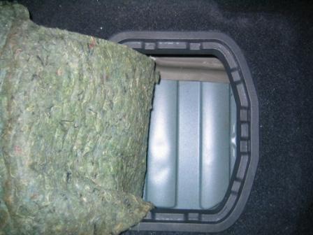

Re: Panne radar recul
Je fais des composants. Pas de pb pour accéder aux moyens qui vont bien.
J'ai pris les photos.
La coque retirée du faux plancher. Vue du coffre de plancher sans la coque, et vue intérieure dans le faux plancher.
Les connecteurs qui pendouillent, c'est parce que j'ai pas remis le calculateur en place.
Par contre, s'il ya besoin de démonter un moteur de portière, je pense qu'il doit falloir enlever le faux plancher, sinon on est un peu à l'étroit.
Bon, pour les photos, ça va pas être évident vu que je peux insérer une image de 1M ..... et que chacune fait déja plus.
J'esaaye de compresser et j'avise .....

J'ai lu quelque part que les capteurs étaient réunis dans un connecteur au niveau des feux arrières droits.
Il y a bien une petite trappe de visite mais je n'ai pas vu de connecteurs. Il faut peut être enlever la garniture intérieure de l'aile arrière droite?
- Contact :
Regarde derrière le pare-boue Ar droit sous la 1007,il est dans un creux du châssis il est de couleur orange!
