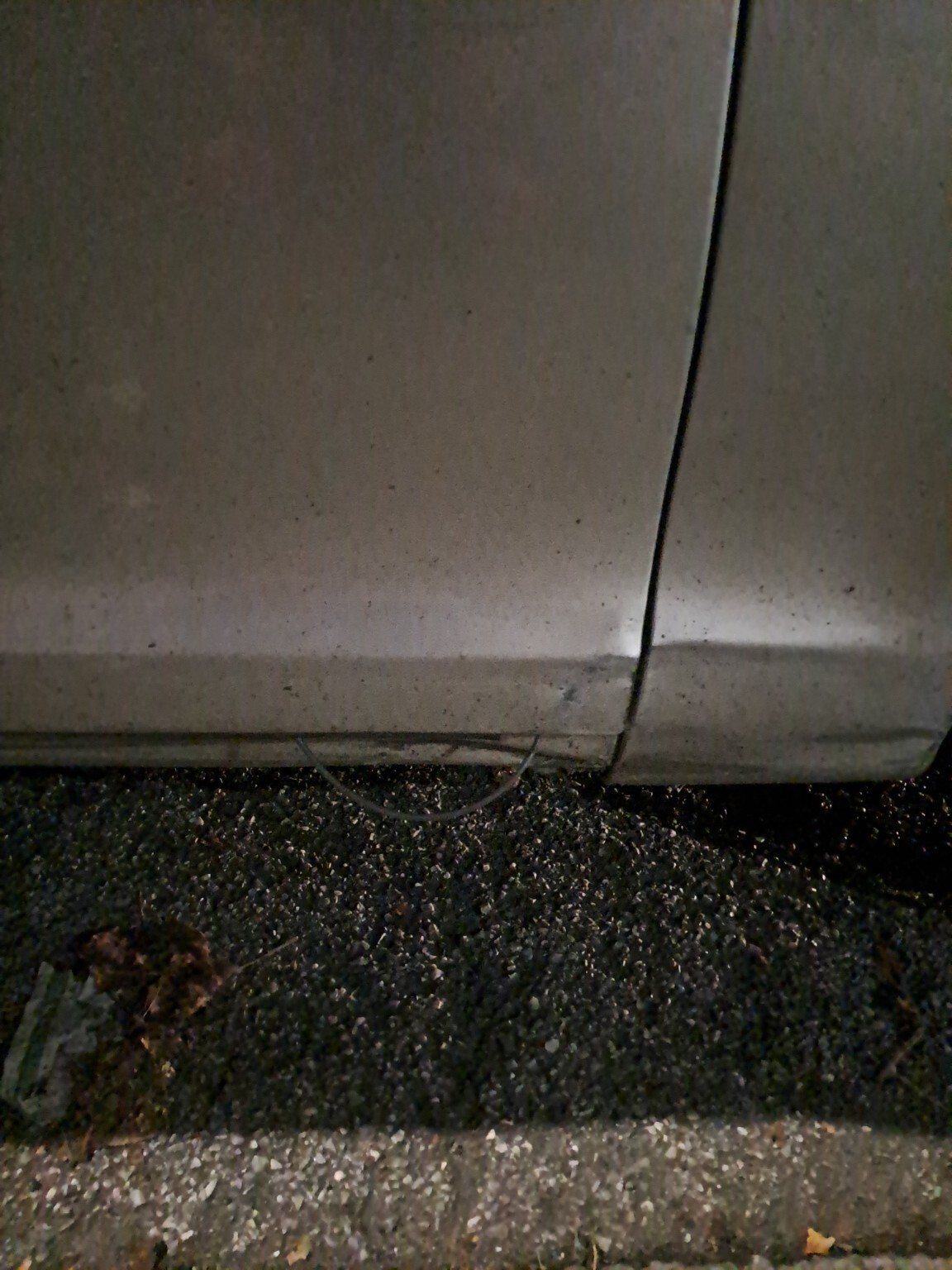

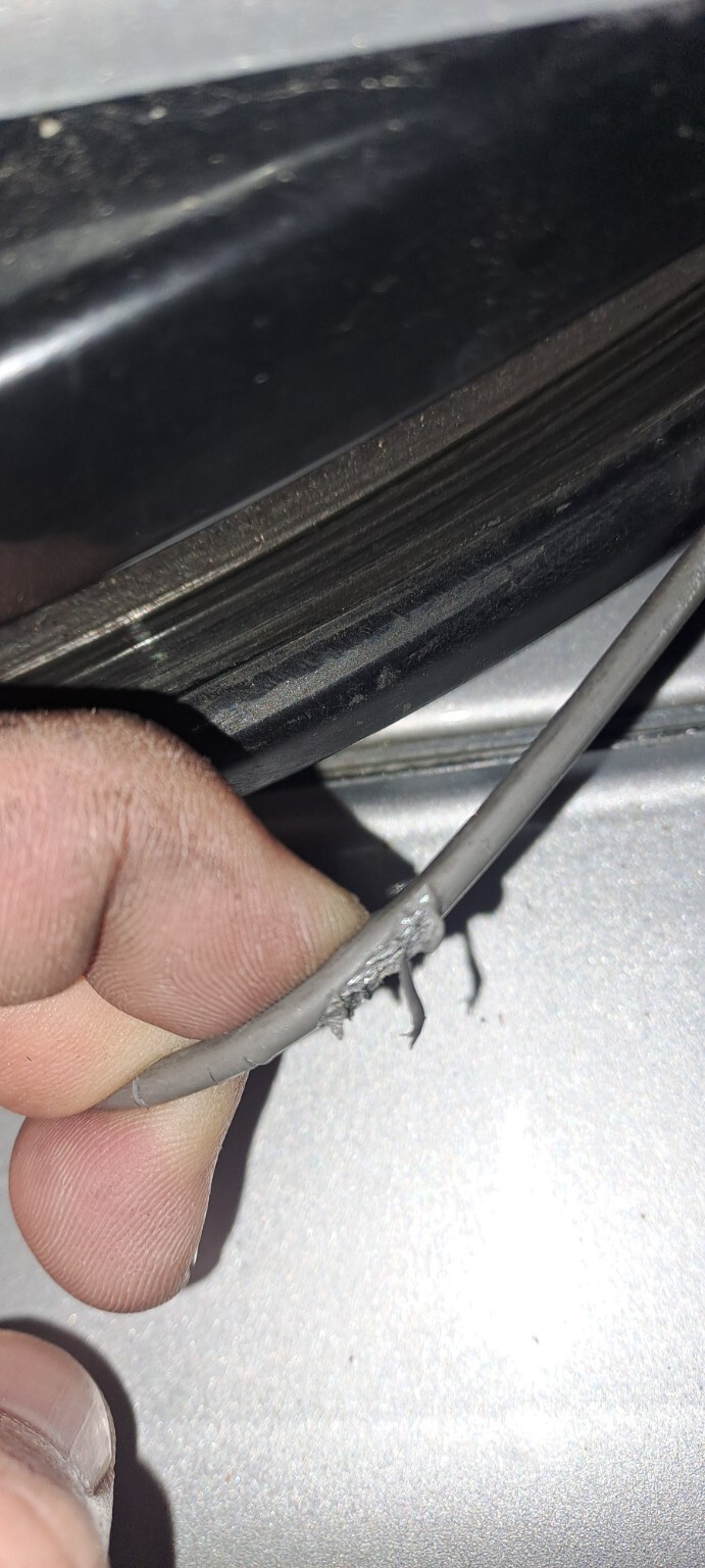

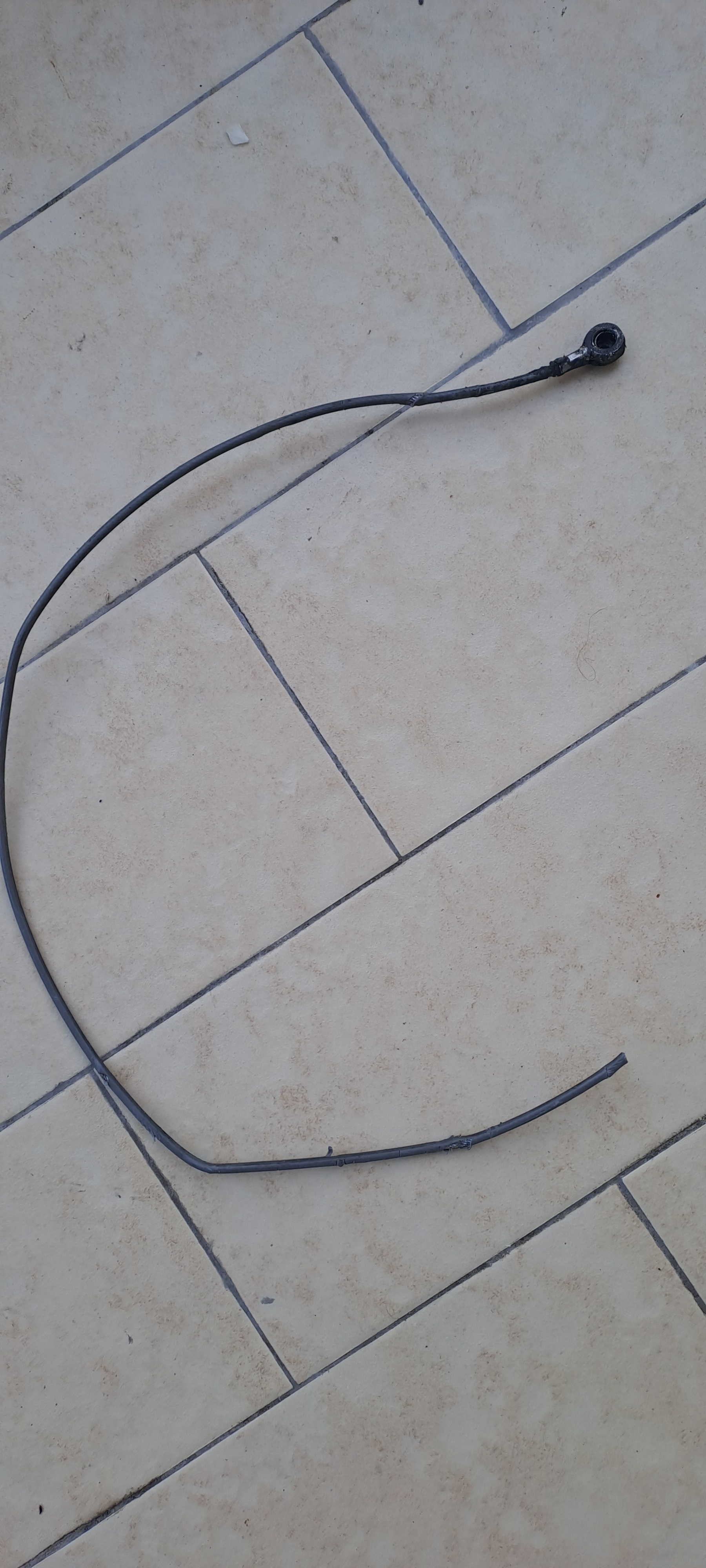

angelaitaly
Messages : 2
Enregistré le : vendredi 12 décembre 2025, 18:24:35
Câble de porte sectionné
Message par angelaitaly »
Bonjour à tous d'Italie, je possède une Peugeot 1007. Je l'ai achetée d'occasion et les portes électriques fonctionnent manuellement depuis des années. Un fil noir pendait de la porte passager, mais il était complètement absent de la porte conducteur. J'ai donc pensé qu'il s'agissait d'un reste de fil métallique de l'ancien moteur électrique, hors service depuis longtemps. Je l'ai débranché et coupé sous le siège, en ne laissant qu'un petit morceau de quelques centimètres. La porte fonctionne toujours correctement en mode manuel. Pouvez-vous me confirmer que je n'ai causé aucun dommage et qu'il n'y a aucun risque de court-circuit avec ce morceau de fil non coupé ? Merci beaucoup.
Messages : 6011
Kilométrage : 200000
Kit Caméléo installé : trimix
Localisation : 38110 isere
Re: Câble de porte sectionné
Message par dartagnan »
Normalement non,si ça fonctionnait comme ça depuis longtemps,c'est que tout est ok.par contre,c'est dommage de ce passer de porte électrique,c'est presque tout le charme de cettte auto.
