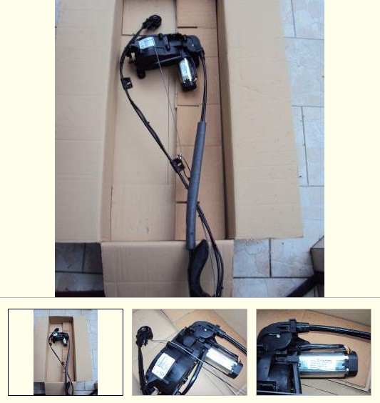

Le cable moteur de la porte est cassé ?
le cable moteur de la porte conducteur est cassé donc la porte reste bloqué a moité et ne s'ouvre plus automatiquement
le garagiste veut me prendre 500 euros .
mon souhait serait de le faire moi meme en achetant le cable ou le moteur complet si besoin est .
quelqu'un a deja tenté l'aventure ?
bien sur aprés cette réparation je me débarrasse de ce gouffre de voiture qui sonne dans tout les sens (désolé pour les amoureux)
merci de me donner vos avis .

Va dans le forum: portes coulissantes électriques,il y a tous ce qu'il te faut,dommage pour les sonneries mais malheureusement elle sonne quand il y a un défaut....

Si ça peut t'aider

tu as le tuto pour le changement des câbles et la dépose du moteur ici : viewtopic.php?f=38&t=4189" onclick="window.open(this.href);return false;

Je ne voudrais pas être pessimiste, mais soit tu as cassé le câble d'entrainement, soit il est sorti de son guideESPELETTE a écrit :je pense que le cable a lâché et vu que je l'ai vu trainouiller avant de fermer la porte, il a du re réenrouler directement sur lui-même, enfin j'espère etre claire dans mes propos !!
Enfin bref, il a du "boulot". Est-ce que tu t'en sens capable, ou est-ce que tu connais quelqu'un qui pourrait le faire ?
Sinon malheureusement, il va falloir aller chez un garage. Tu connais pas un "petit garage" plutôt que Peugeot ?
(enfin un BON gararage, moins cher que Peugeot)
Pour ouvrir la porte, après l'avoir déverrouillé, je ne vois pas d'autre solution que de "forcer".

Je ne sais pas si tu as parcouru le sujet Moteur de porte + cable problème,
mais bon visiblement il faut enlever le siège (et la porte ?) pour réparer et rien que les câbles...c'est chers
As tu demandé à Admin, il pourra t'envoyer un tutoriel pour démonter le moteur et les câbles de la porte.

c'est chose faite notre super admin m'a envoyé tout ce qu'il faut !!
je connais un petit garage près de chez moi et je vais voir ce que l'on peut faire ce qu'il faudrait que je trouve néanmoins c'est la réf primaire du câble (enfin réf peugeot)

voila, mon oncle a un probleme avec sa portiere chauffeur, le cable a cassé, et il ne peut meme plus ouvrir la porte a la main. j'ai vu sur le forum qu'Admin avait un tuto pour le demontage du cable et du moteur. Je voudrais savoir si on pouvait me l'envoyer, pour que je puisse demonter et voir comment reparer.
merci d'avance
merci d'avance
- Messages : 6582
Re: Le cable de la porte conducteur est cassé
Je t'envoi ça par mail dans quelques minutes.

Ce moteur on l'appelle aussi l’actionneur ?
C'est la même pièce pour les 2 portes ?
