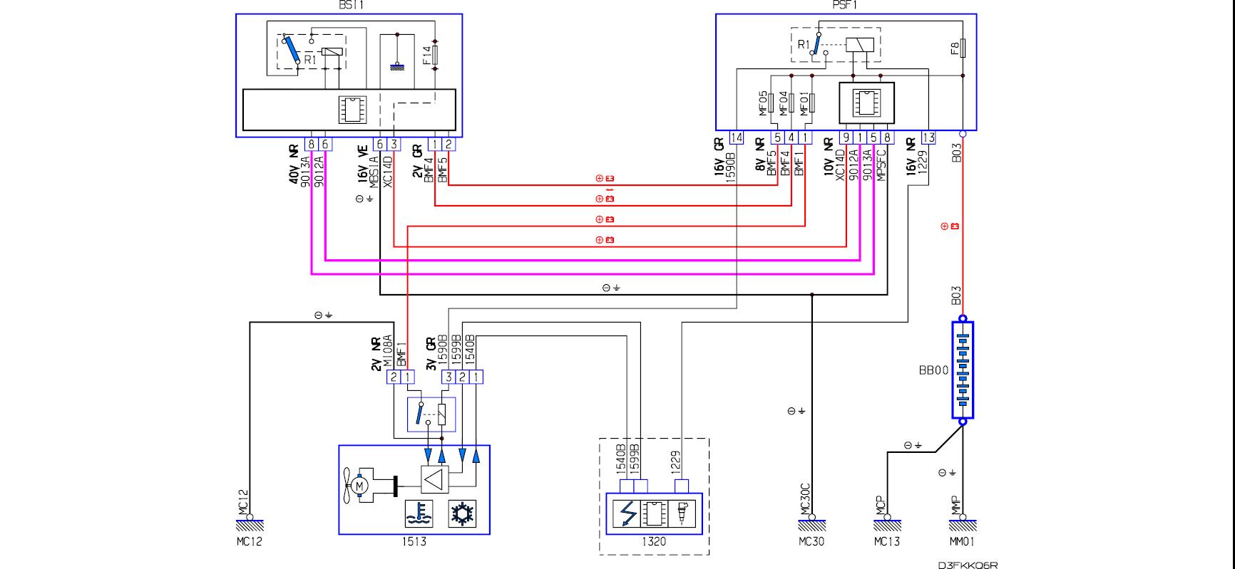

Un schéma si ça peut aider :
La photo n'est pas celle de ton moteur ? tu as bien une essence ?

admin a écrit :Un schéma si ça peut aider :
[ [url=http://www.imagehosting.club1007.net/im ... oid_tn.jpg] ][/url]
Oui ce n'est pas mon moteur je l'ai trouvé sur Google. C'était la seul qui avait le relais de visible. Je suis en 1.6 essence 2tronic
